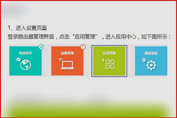

1、进入设置页面
登录路由器管理界面,点击“应用管理”,进入应用中心,如下图所示:

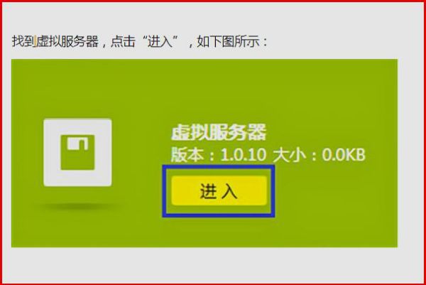

2、找到虚拟服务器,点击“进入”,如下图所示:

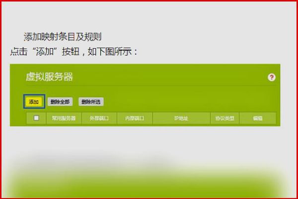

3、添加映射条目及规则
点击“添加”按钮,如下图所示:

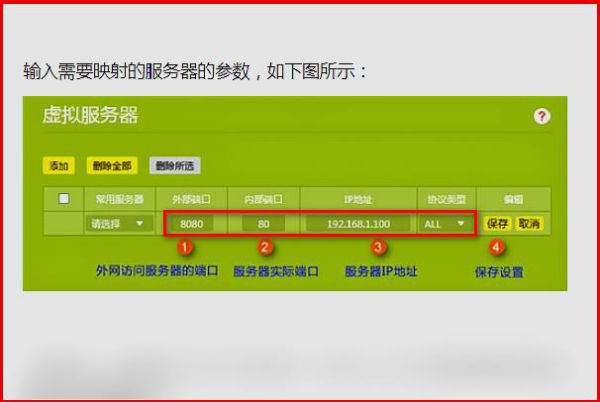

4、输入需要映射的服务器的参数,如下图所示:
5、外部端口:外部端口为对外开放端口,即Internet访问服务器使用的端口。

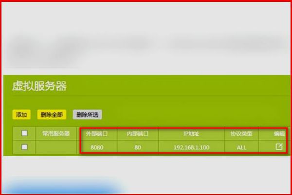

添加之后列表如下:

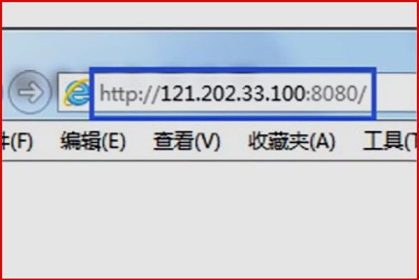

6、在外网访问虚拟服务器
根据以上设置,Internet中的客户端通过“WAN口IP地址+外部端口号”(本文以WAN口IP地址121.202.33.100,外部端口号8080为例),即可访问到内网的网页服务器,访问形式如下:
