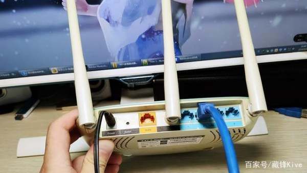

⑵、主副路由器网线连接
从主路由器的LAN端口接一条网线到副路由器的WAN端口,再从副路由器LAN端口(上图黄色端口),随便哪一个黄色端口都可以,接一根网线到电脑主机网卡上。

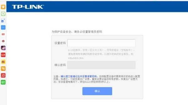

⑶、设置副路由器管理密码
打开浏览器,在地址栏输入:192.168.1.1,回车,这时会让你设置管理员密码,即登陆密码,设置好密码后确认即可,如下图如示。

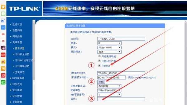

⑹、开启WDS,连接主路由WIFI
进入无线设置下的基本设置,SSID帐号为WIFI信号名称,可以修改也可以不改,①勾选WDS,②再点扫描,找到主路由器点连接,③在密钥处设置好密码。
注意:这个密码即无线连接WIFI的密码,可以跟主路由器的WIFI密码一样也可以不一样,如果SSID帐号设置的跟主路由器一样,密钥处密码就一定要设置的跟主路由器WIFI密码一样。
