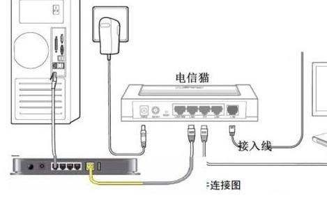

一、为什么我家的路由器不能上网了
应该是您的路由器连接方式出现了问题,导致不能上网只能连接手机WIFI。
路由器的正确连接方式:
1、路由器的WAN接口连接猫的网口(LAN口);如果你的宽带没有用到猫,需要把入户宽带网线,插在路由器的WAN接口上面。
2、电脑用网线连接到路由器的LAN(1\2\3\4)中任意一个接口即可。

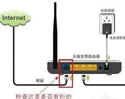

1、路由器故障问题
目前路由器的市场比较鱼龙混杂,甚至二三十块钱就能买到一个路由器,如果路由器的质量不太好的话,长时间运行之后虽然可以连接但是不稳定,数据传送颠簸,最有可能的情况,如果说手机能连上WiFi,却没有网可以用的话,就是连着宽带的那一头出现了问题,可以拔下来网线重新插一下,或者是拿一根针捅一下路由器的重启按键,实在不行就断电重启。
