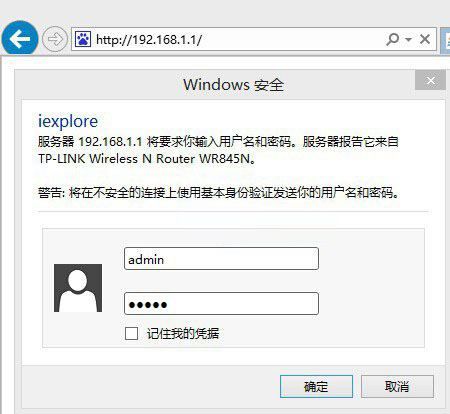

  3、在电脑IE浏览器窗口地址栏输入路由器背面标牌上的IP地址,打“转到”打开 要求输入用户名和密码的对话框。
  4、在用户名和密码文本框中分别输入“admin”,确定,打开器的配置界面。

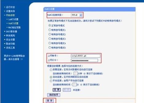

  5、在路由的网络连接向导里面选择使用“WAN端口”,“PPPOE协议”(注意不要选动态和静态),然后输入电信宽带账号和密码,在高级选项中选择:自动拨号。

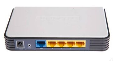

1、将ADSL猫出来的网线接入路由器的WLAN口,如下图的蓝色端口。用网线将任意LAN口(如下图的黄色端口)与电脑的网口连接,或使用无线网络。

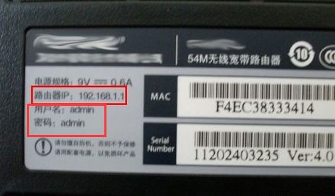

2、在无线路由器上能够看到无线路由器的IP和初始用户名密码。

4、WAN口设置,连接类型选择pppoe,上网账号和口令填写ADSL的账号和口令。保存重启即可。

1、从电信接过来的宽带线,连接到Modem,一个端口连接到电话线接口。另一个端口连接到路由器的WAN口。
2、接下来就是就用一根网线,从路由器的wan口(任意4个端口的一个就可以)连接到电脑网卡的端口上就可以了。

6、点击网络参数--WAN口设置,将WAN口连接类型修改为“PPPoE”,上网帐号输入ADSL帐号,上网口令输入ADSL密码。按页面最下方的“保存”按钮保存所做的修改。注意:当你的接的不是ADSL,是光纤,或者其他线路,根据提供的类型来选择WAN的类型,之后根据需要设置相应的IP,有的需要设置动态获取方式,都可。此时台式电脑已经可以上网了。
