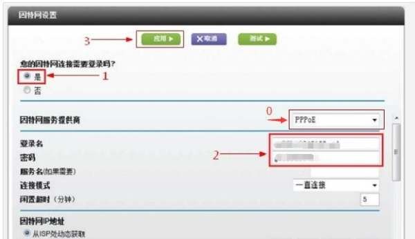

3点击设置—>基本设置—>
您的因特网连接需要登录吗选择:是
因特网服务提供商选择:PPPoE
在登录和密码后面的分别输入:宽带的帐号、宽带密码
因特网IP地址选择:从ISP处动态获取
记得点 应用

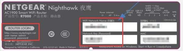

4路由器 R7000默认预设了无线wifi名称、无线wifi密码的,可以在底部标签上查看。
WiFi Network Name(SSID)下方的就是无线WiFi名称,
Network Key(Password)下方的就是无线WiFi密码。左侧是登录管理信息.

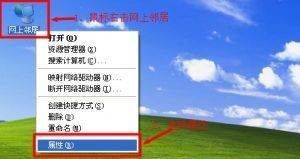

步骤1、鼠标右击“网上邻居”–>选择“属性”打开“本地连接”。

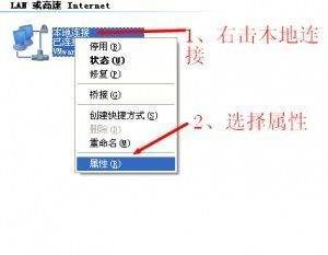

步骤2、鼠标右击“本地连接”–>选择“属性”。

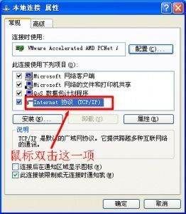

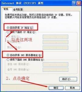

步骤3、点击“Internet协议(TCP/IP)”–>点击“属性”。
步骤4、选择“自动获得ip地址”和“自动获得DNS服务器地址”–>点击“确定”。

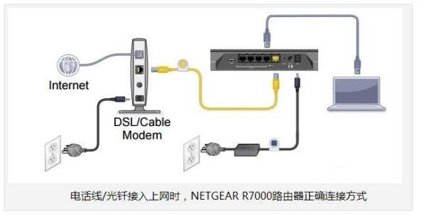

第二步:连接R7000路由器

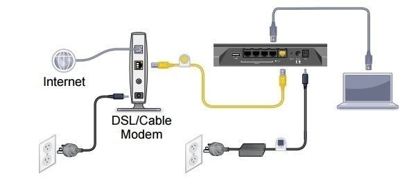

1、电话线上网:需要准备2根网线,一根网线用来连接ADSL Modem(宽带猫)与 R7000路由器的WAN接口(黄色);另一根网线用来连接计算机与R7000路由器的LAN接口(1/2/3/4中的任意一个都可以)。
电话线/光钎接入上网时, R7000路由器正确连接方式
2、光纤上网:需要准备2根网线,其中一根网线用来连接光猫与 R7000路由器的WAN接口(黄色),另一根网线用来连接计算机与R7000路由器的LAN接口(1/2/3/4中的任意一个都可以)。连接方式,和电话线接入上网时的连接方式一样。

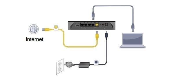

3、网线入户上网:需要准备1根网线,先把宽带运营商提供的入户网线插在R7000路由器的WAN接口(黄色),再把准备的这根网线,一头连接电脑,另一头连接路由器的LAN接口(1/2/3/4中的任意一个都可以)。
宽带网线接入上网时,NETGEAR R7000路由器正确连接方式

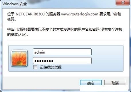

1、登录到R7000设置界面
打开电脑上的浏览器,在地址栏中输入 http://www.routerlogin.com 或 http://www.routerlogin.net 然后按下键盘上的回车(Enter)。
通常情况下,浏览器会弹出如下登录框,要求输入用户名和密码,默认如下:用户名:admin 密码:password(都是小写字母)
