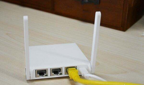

1、连接电源和网线
将电源适配器连接小米路由器,并插入电源,然后将外网网线加入路由器的WAN端口。
注:外网网线另外一段连接光猫、ADSL猫、家ring网关,如果没有上述设备,则直接将入网的网线插入路由器WAN端口。

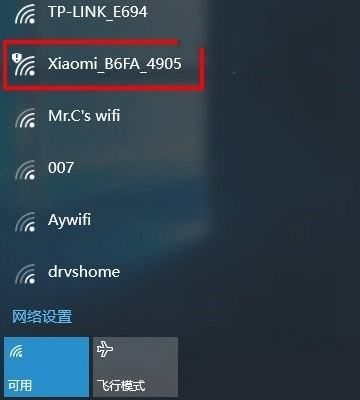

2、将小米路由器连接安装好之后,点击笔记本右下角的无线图标,然后找到一个以Xiaomi_xxx_xxxx为名的Wifi无线网络。小米路由器安装并连接好电源后,第一次开机会自动创建一个这样的WiFi名称无线网络,直接点击就可连接,无需输入密码,如下图所示。

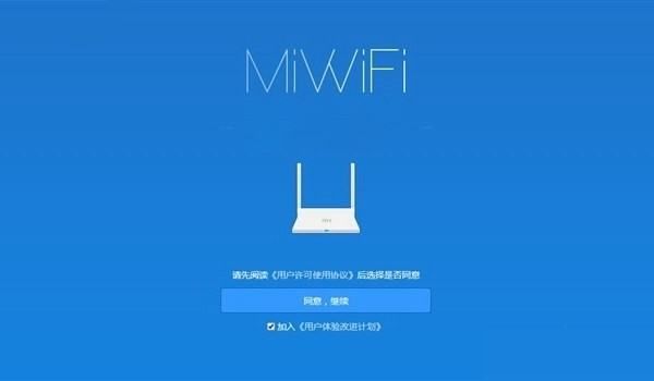

3、成功连接Xiaomi_xxx无线网络之后会自动使用默认浏览器打开小米路由器的后台主页,接下来按照提示完成设置,首先是点击“同意,继续”,如下图所示。

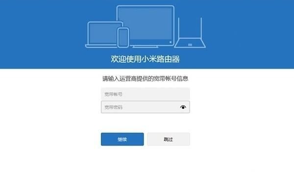

4、接下来小米路由器会自动检测网络环境,如果是拨号上网,则需要先设置一下上网账号与密码,如下图所示。
Ps.如果线路可以直接上网,无需填写宽带账号密码的话,第3步会自动跳过,因此有些朋友在设置的时候,可能没有第3步。

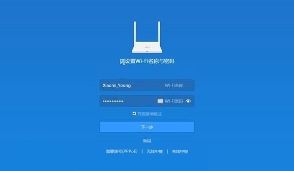

5、接下来需要设置WiFi名称与密码,完成后点击“下一步”,如下图所示。

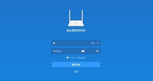

6、接下来是设置小米路由器的位置和路由器后台管理密码,比如家中的路由器,位置就填写家,公司的可以写成公司等等,路由器管理密码可以自行设置,如果害怕密码设置过多容易忘记的话,也可以直接勾选“和WiFi密码相同”,不过这种设置方法容易导致知道Wifi密码的朋友也登录到路由器,会有一定的安全风险,建议大家管理密码还是和Wifi密码不要相同。

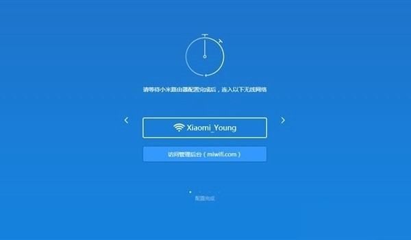

7、上步设置完成,并点击“配置完成”操作后,小米路由器就会自动开启配置,整个初始化设置过程需要3-5分钟,耐心等待自动完成即可。
设置完成之后,手动连接到刚刚设置好的Wifi无线网络就可以上网了,
