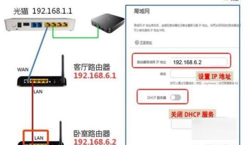

2、方式1:LAN端口连接LAN端口。
连接方式:副路由器的LAN端口连接主路由器的LAN端口,实现网络的扩展。
配置方式:副路由器关闭DHCP服务,副路由器设置IP地址与主路由器一个网段,方便对副路由器进行管理;特点:这种连接和配置方式,主副路由器所连接的设备属于同一个网段,方便文件共享、智能家居设备的互联、同屏显示等操作。

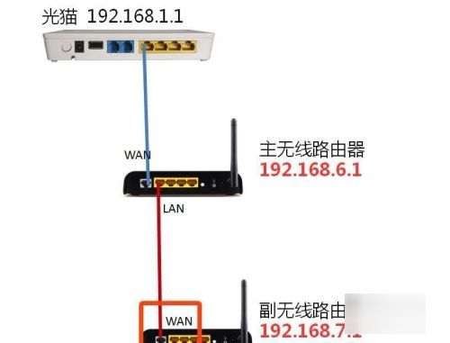

3、方式2:WAN端口连接LAN端口。
连接方式:副路由器的WAN端口连接主路由器的LAN端口,副路由器WAN端口从主路由器自动获取IP地址;配置方式:主路由器、副路由器、光猫不能使用同一个网段,参考下图设置,否则容易出现IP地址冲突,网络不稳定或者无法使用网络等情况。
特点:主路由器和副路由器所连接的设备属于不同的网段,不能实现智能家居设备的联网、不能跨无线路由器实现无线投屏等操作,适合两家人共享光猫的情况。

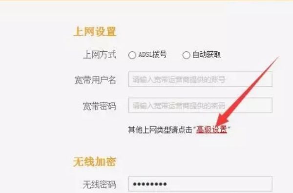

1、查看路由器背面的管理IP地址,通过该地址登录到路由器管理界面,进入[上网设置]下的[高级设置]

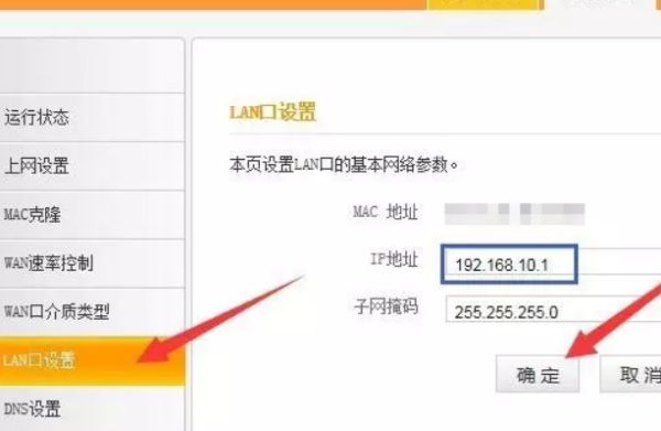

2、在[高级设置]中,进入[LAN口设置],为了避免产生冲突,先把LAN口的IP地址,进行修改,一般改第3位就可以了

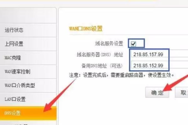

3、进入[DNS设置],对DNS服务器地址进行配置

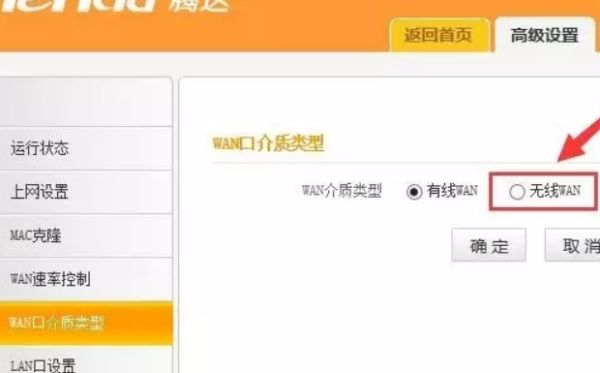

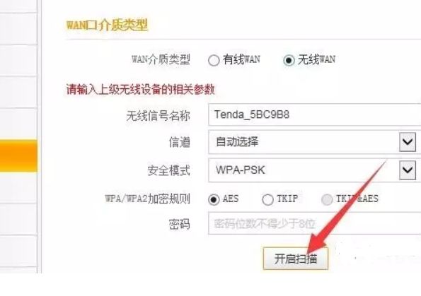

4、进入[WAN口介质类型],选择[无线WAN]模式

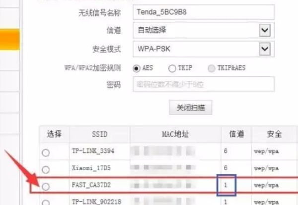

5、[开启扫描]

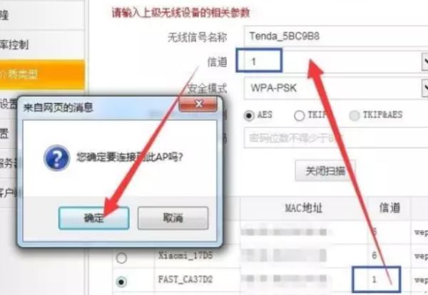

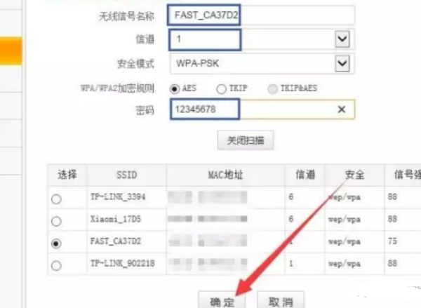

6、在扫描结果列表中,找到主路由,记下信道编号
7、选择后,对信道进行修改,值为刚刚记下的编号
8、输入上一级路由器的密码

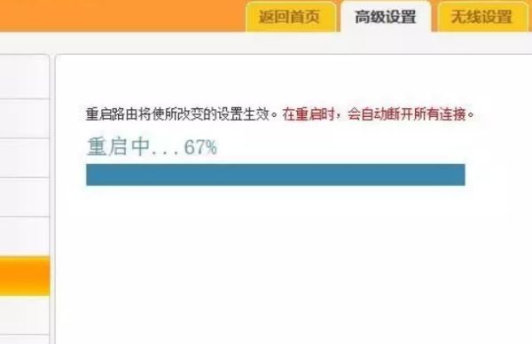

9、重启路由,在电脑或手机选择刚刚创建的二级路信号即可上网。
