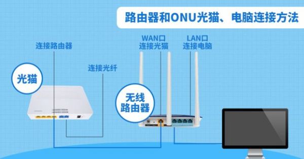

1、路由器连接错误,正确的连接方法应该如下图所示:
如果认为WAN口是上网接口而把电脑连到WAN口上肯定是上不了网的;
