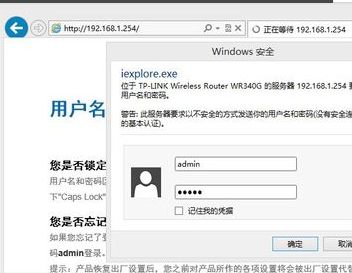

连上电脑,输入管理ip地址,进入后台,设置路由器2.

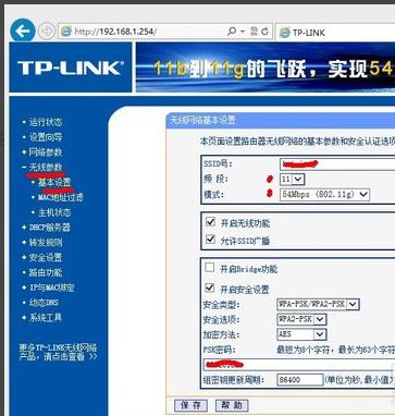

2.  进到无限网络设置菜单,设置好SSID,频道,加密类型,密码等信息。

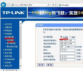

3.  进入DHCP菜单,手动关闭DHCP功能,保存成功,重启路由器待用。

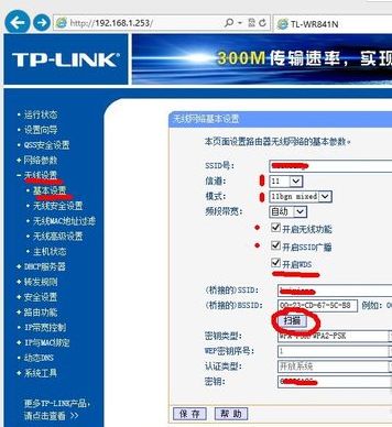

5.  进入到无限设置中,路由器1所有的设置 一定 要保证和路由器2的设置一摸一样,最后勾选“开启WDS”,输入要桥接的无限路由器的SSID和BSSID(mac地址)。

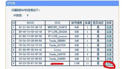

6.  如果不知道,就点击“搜索”,扫描附近信号,选择刚刚配置好的路由器2的名字,点击“连接”, SSID和BSSID就会自动导入了。
7.  最后,保存设置,重启路由器1, 配置成功!
