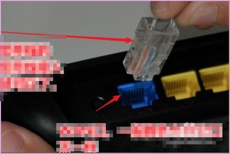

1、第一步,主路由器连接到宽带。如果是宽带线,则直接将宽带线连接到主路由器的WAN端,如下图所示,然后进入下一步。

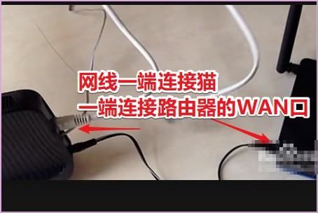

2、其次,完成上述步骤后,如果有宽带猫,则需要使用网络电缆将宽带猫连接到无线路由器的WAN端口,如下图所示,然后进入下一步。

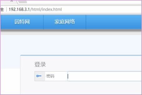

3、接着,完成上述步骤,登录后,登录到主路由器的Web管理页面,并输入密码进行登录。主路由器的Web管理地址为192.168.3.1,如下图所示,然后进入下一步。

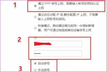

4、然后,完成上述步骤后,在主路由器中设置宽带Internet访问帐户和密码。请记住选择“PPPOE”访问模式。不同路由器的宽带上网帐号设置不同,但操作方法相同。首先设置宽带帐户和密码,以确保路由器可以访问Internet,如下图所示,然后进入下一步。

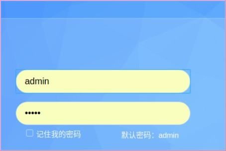

6、接着,完成上述步骤后,在主路由器可以正常访问Internet之后,接下来设置辅助路由器。首先打开辅助路由器的电源,然后登录到其Web管理地址。备用路由器的Web管理地址为192.168.2.1,如下图所示,然后进入下一步。

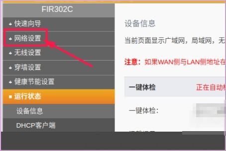

7、然后,完成上述步骤后,单击“网络设置”按钮,如下图所示,然后进入下一步。

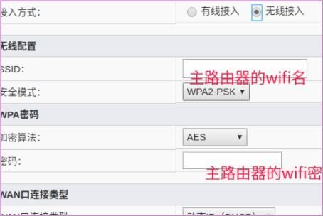

8、随后,完成上述步骤后,选择相同的WAN设置,访问方式为“无线接入”的方式,如下图所示,然后进入下一步。
9、接着,完成上述步骤后,选择主路由器的wifi名称,输入主路由器的wifi密码,然后单击“保存”,如下图所示,然后进入下一步。

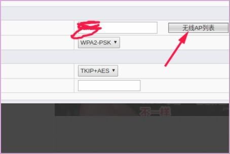

10、最后,完成上述步骤后,如果主路由器的WiFi名称太长,则可以单击“无线AP列表”按钮,找到主路由器并添加,如下图所示。这样,问题就解决了。

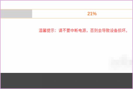

11、如下图所示,重启路由器之后就可以上网了。
