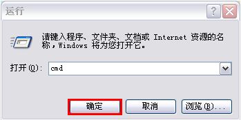

在远程计算机上(可以正常上网)依次点击电脑右下角“开始”--“运行”,在运行对话框中输入“cmd”,然后点“确定”就可弹出命令行对话框,如下图所示:

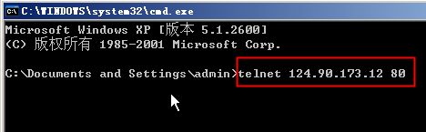

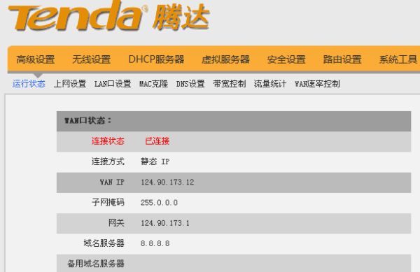

2、在命令行下直接输入相关命令进行测试,比如要测试路由器的80端口是否映射成功,直接在命令行下输入命令:telnet 124.90.173.12 80 (124.90.173.12为做端口映射路由器的WAN口IP地址)。如下图所示:
做端口映射路由器的WAN口IP地址

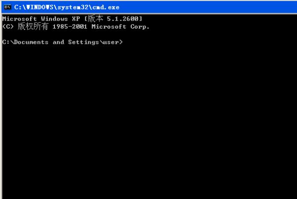

3、如果端口映射成功,就会弹出空白黑色对话框,如下图所示:
