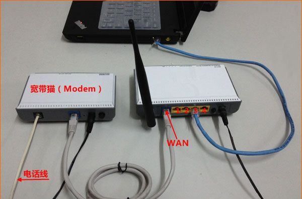

三、路由器和猫的线应该怎么插
1,物理连接:先按照下图所示方式,连接宽带猫-路由器-电脑

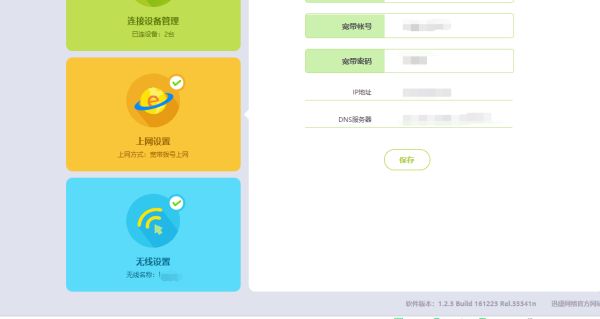

2,网络设置:打开电脑网页浏览器,在里上输入192.168.1.1(或192.168.0.1或172.168.1.1,一般看下路由器的底部都印有IP地址、默认用户名、默认密码、PIN码的),输入admin(默认的用户名和密码都是admin) ,回车,就进入路由器的设定界面了;
3,点击上网设置,选择上网方式,如果不懂操作可以点击“自动检测”。输入你拨号上网的宽带账号,输入密码,系统会自动匹配IP地址,点击保存,电脑即可上网。

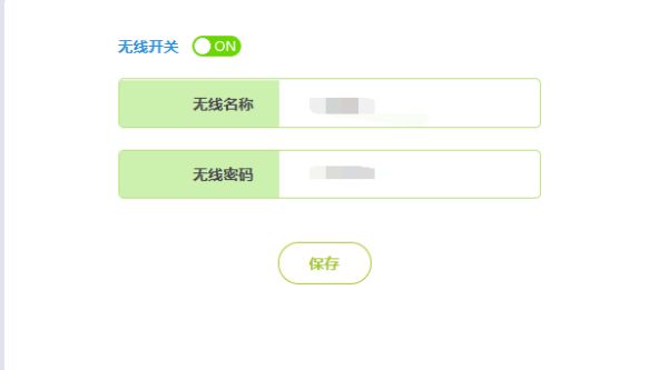

4、无线网络设置。输入你想要的无线网络名字,并自己设置密码(8位字符),设置完毕之后,即可使用无线网络。
