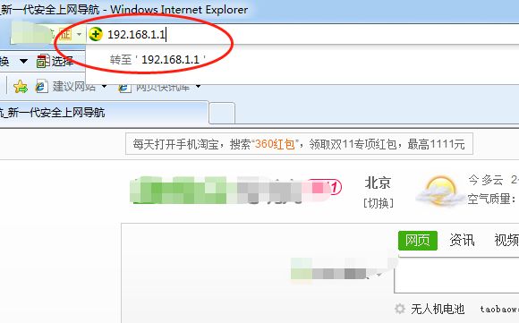

1.打开网页浏览器,在地址栏输入http://192.168.1.1打开路由器的管理界面,在弹出的登录框中输入路由器的管理帐号(用户名:admin 密码:admin)。

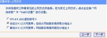

3.选择正确的上网方式(常见上网方式有PPPOE、动态IP地址、静态IP地址三种,请根据下面的描述选择您的上网方式);
PPPOE:拨号上网,单机(以前没使用路由器的时候)使用Windows系统自带的宽带连接 来拨号,运营商给了一个用户名和密码。这是目前最常见的上网方式,ADSL线路一般都是该上网方式。
动态IP:没用路由器之前,电脑只要连接好线路,不用拨号,也不用设置IP地址等就能上网的,在小区宽带、校园网等环境中会有应用。

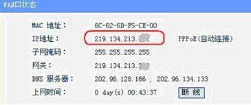

6.重启完成后进入管理界面(http://192.168.1.1),打开运行状态,等待1-2分钟,正常情况下此时看到WAN口状态的IP地址后有了具体的参数而不是0.0.0.0,说明此时路由器已经连通互联网了。

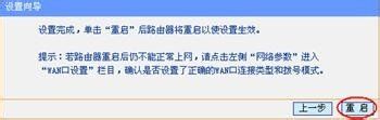

4.输入完成后确认一下,然后重新启动路由器即可生效。

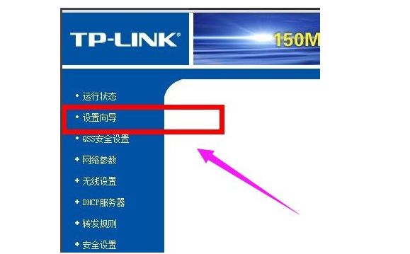

4、身份验证成功后进入到路由器设置界面,在左侧找到“设置向导”并点击该选项。
5、之后会弹出一些窗口,直接选择“下一步”就可以了。在上网方式选择界面中,通常ADSL用户则选择第一项PPPoE,如果使用其他的网络根须实际情况选择。

7、最后,重新启动一下路由器,就可以完成刚才的配置了。
