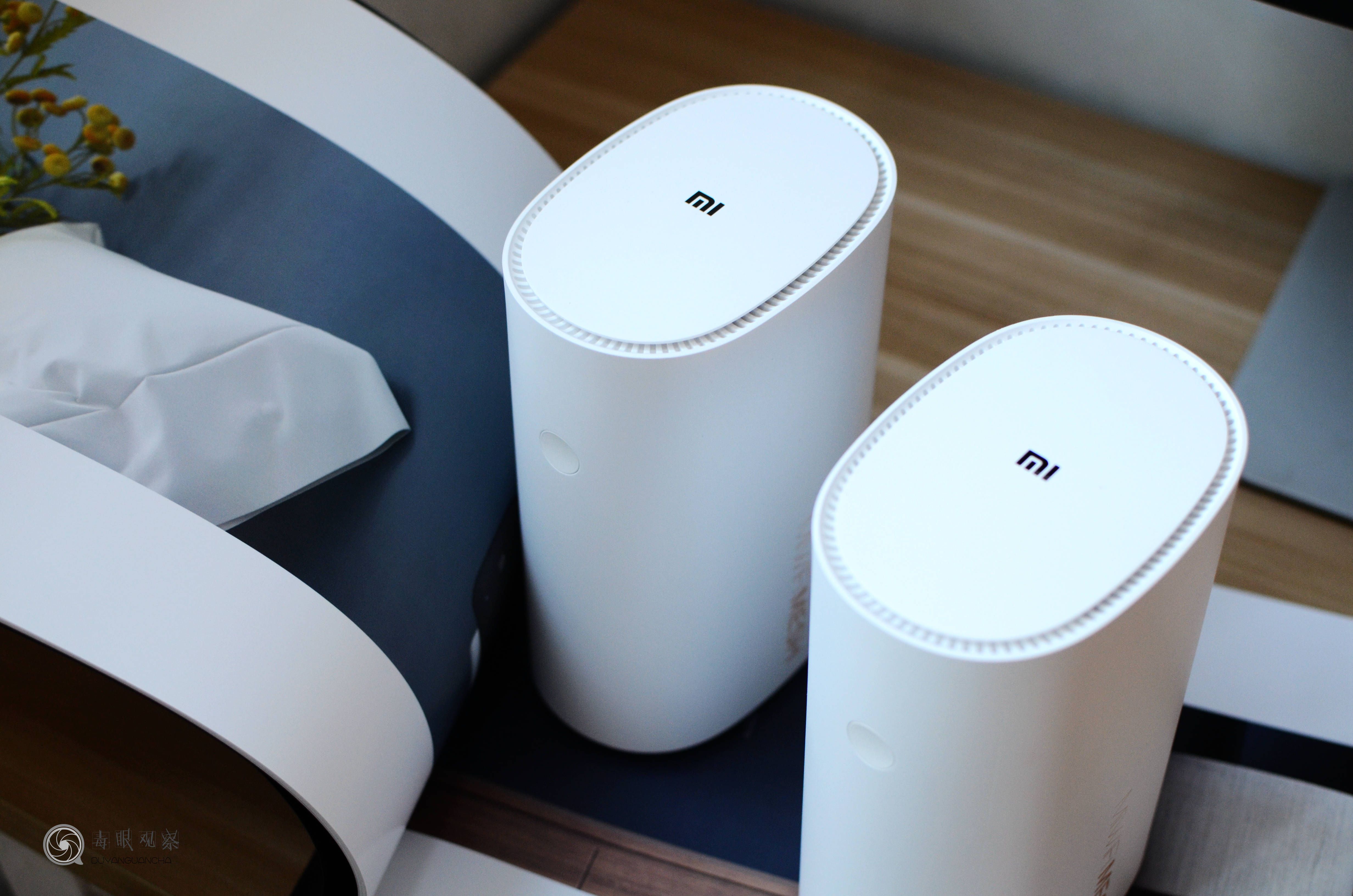

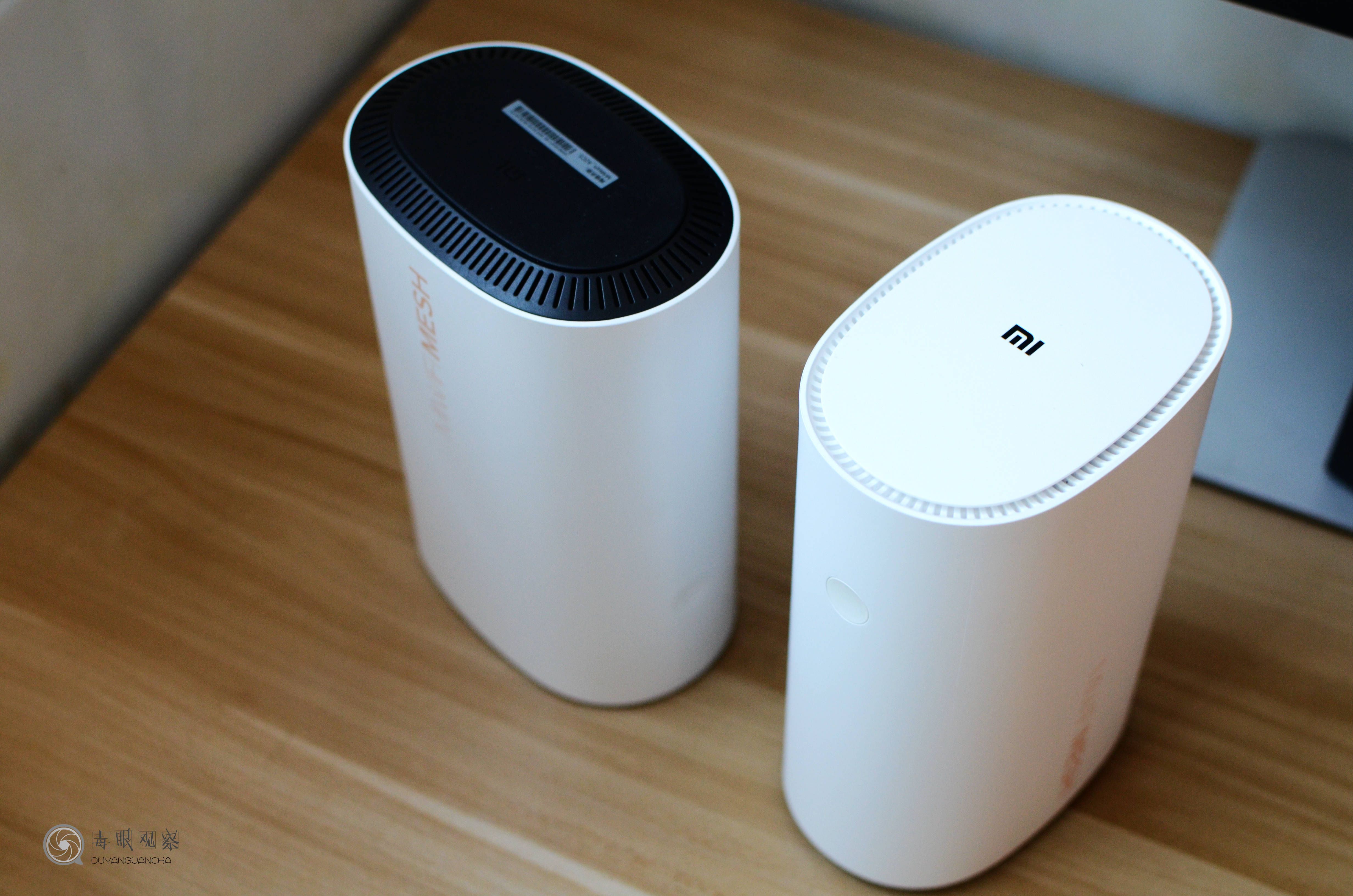

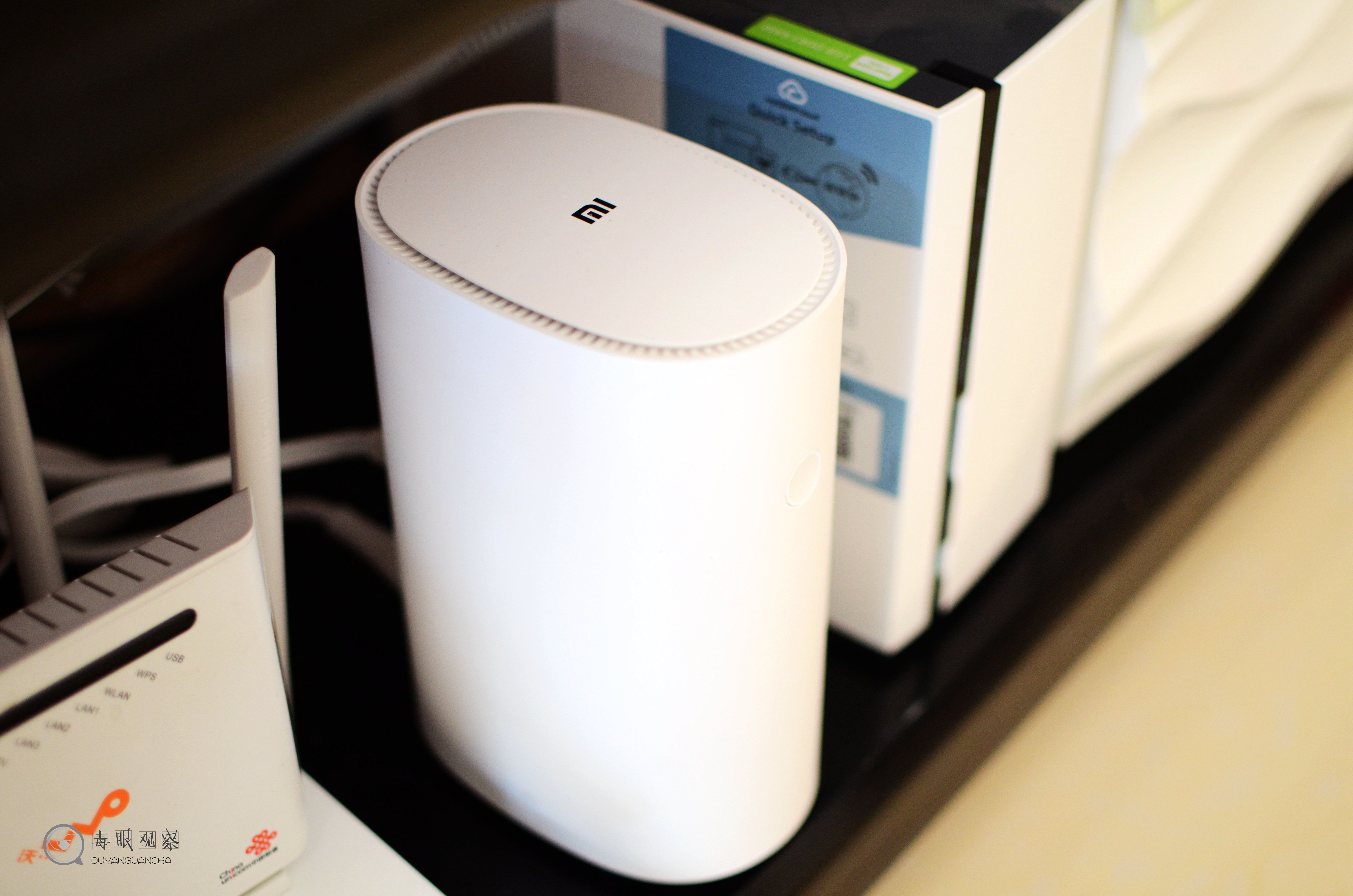

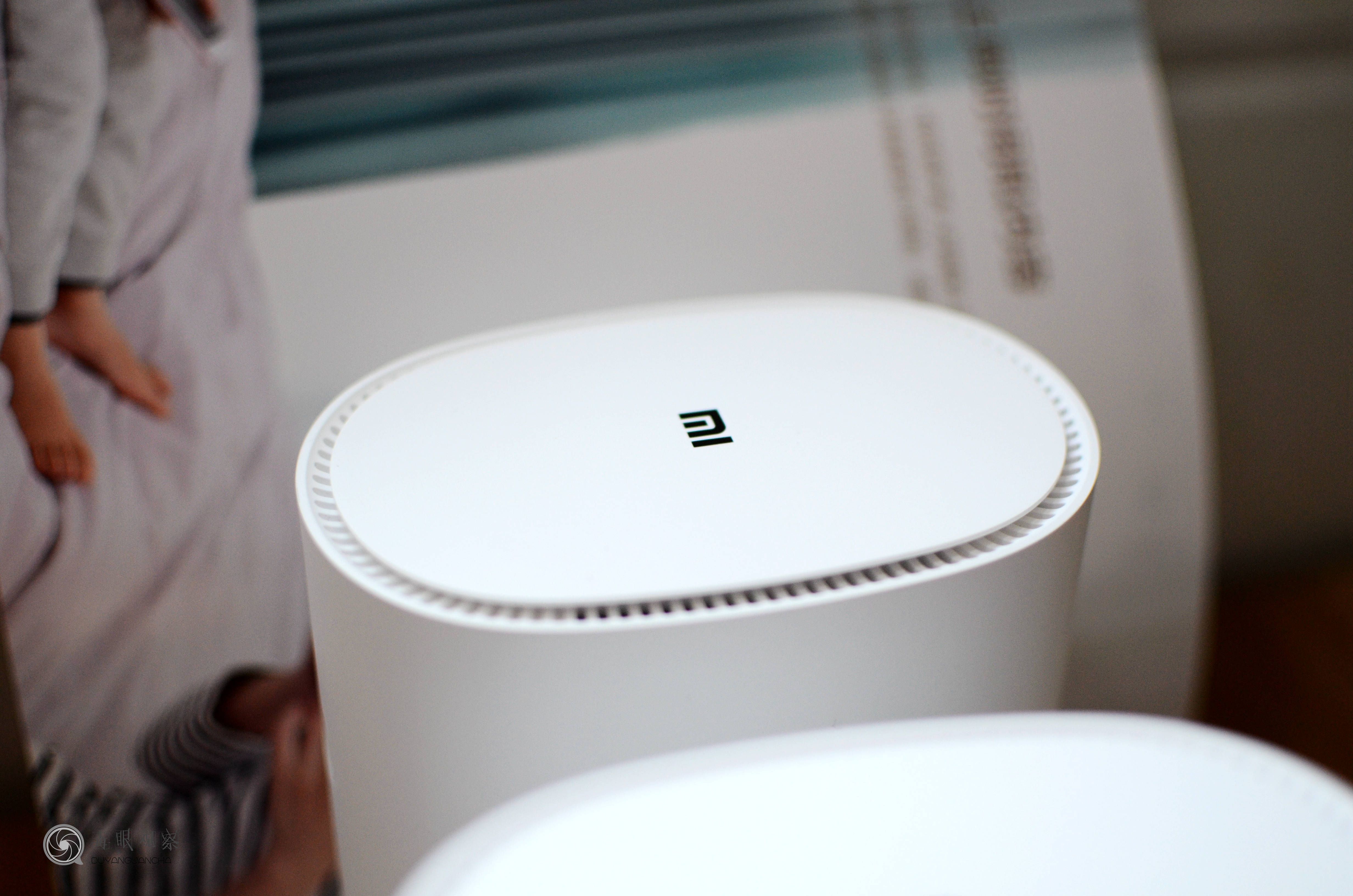

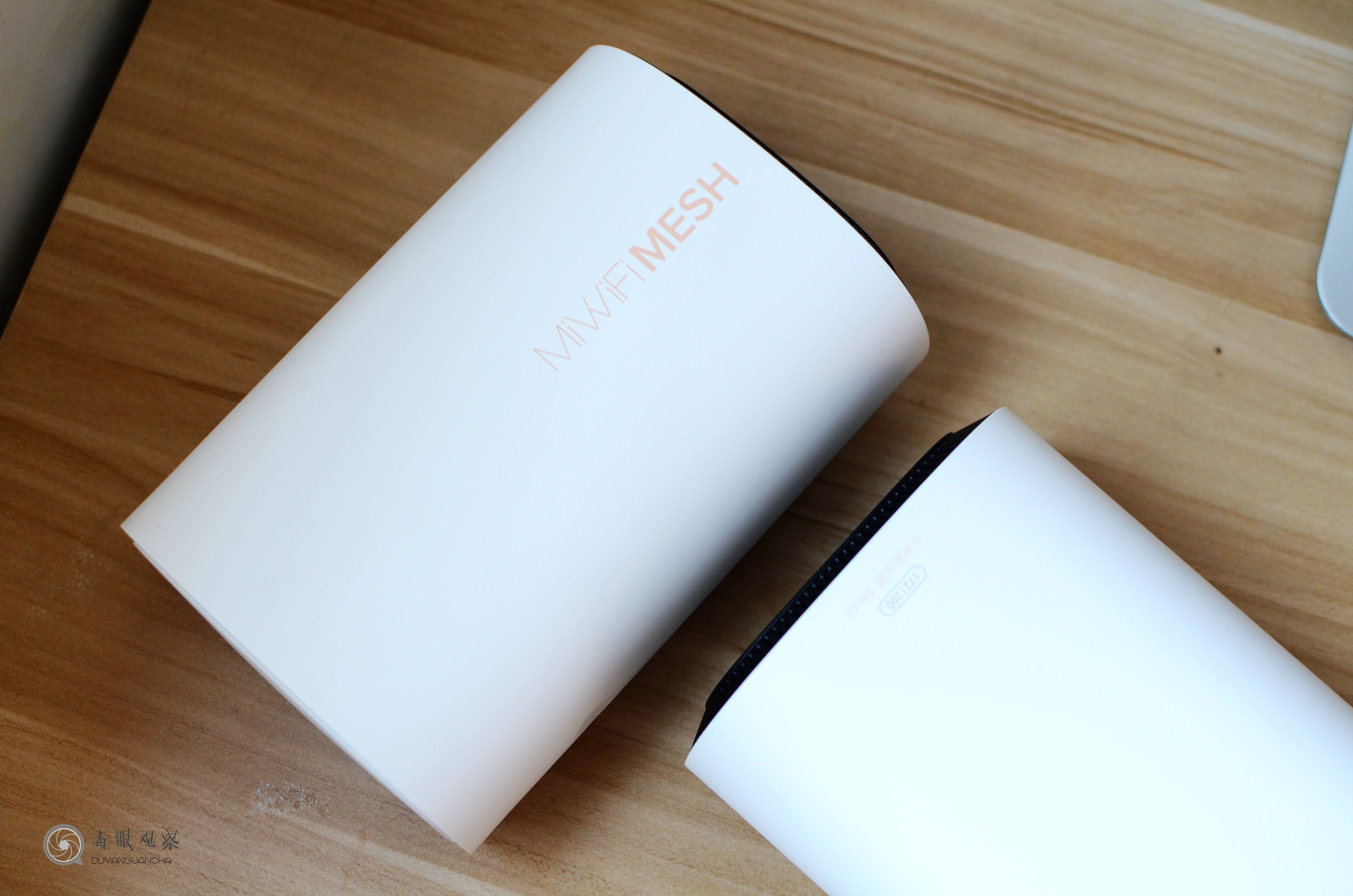

酷似小米第一代路由,颜值颇高
公测版的包装盒很精致,甚至单手提都有点费劲,有点类似当年木质盒子版的第一代小米路由纪念版,笔者猜测后续的量产版可能不会奢侈的用这样的包装。

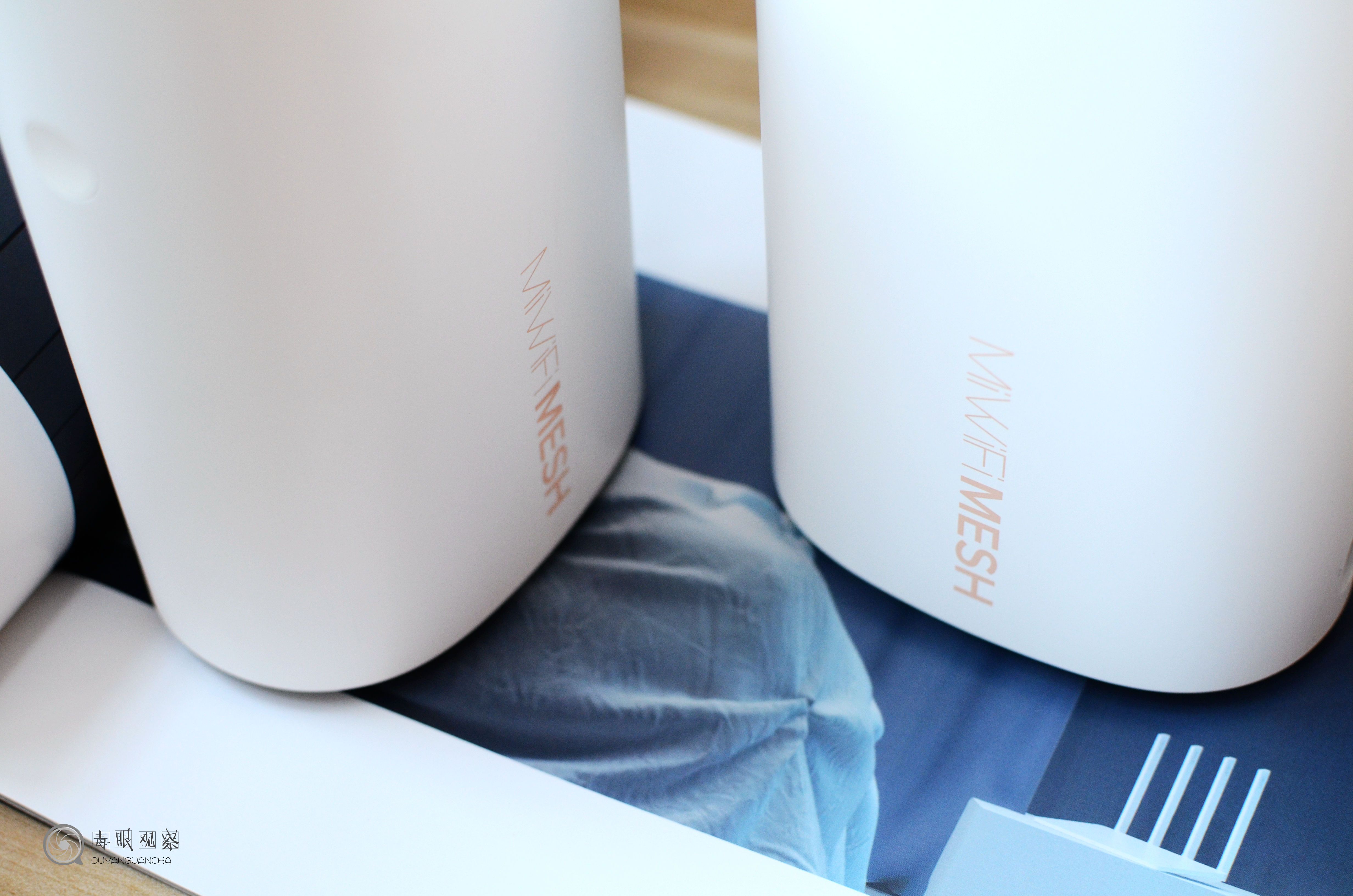

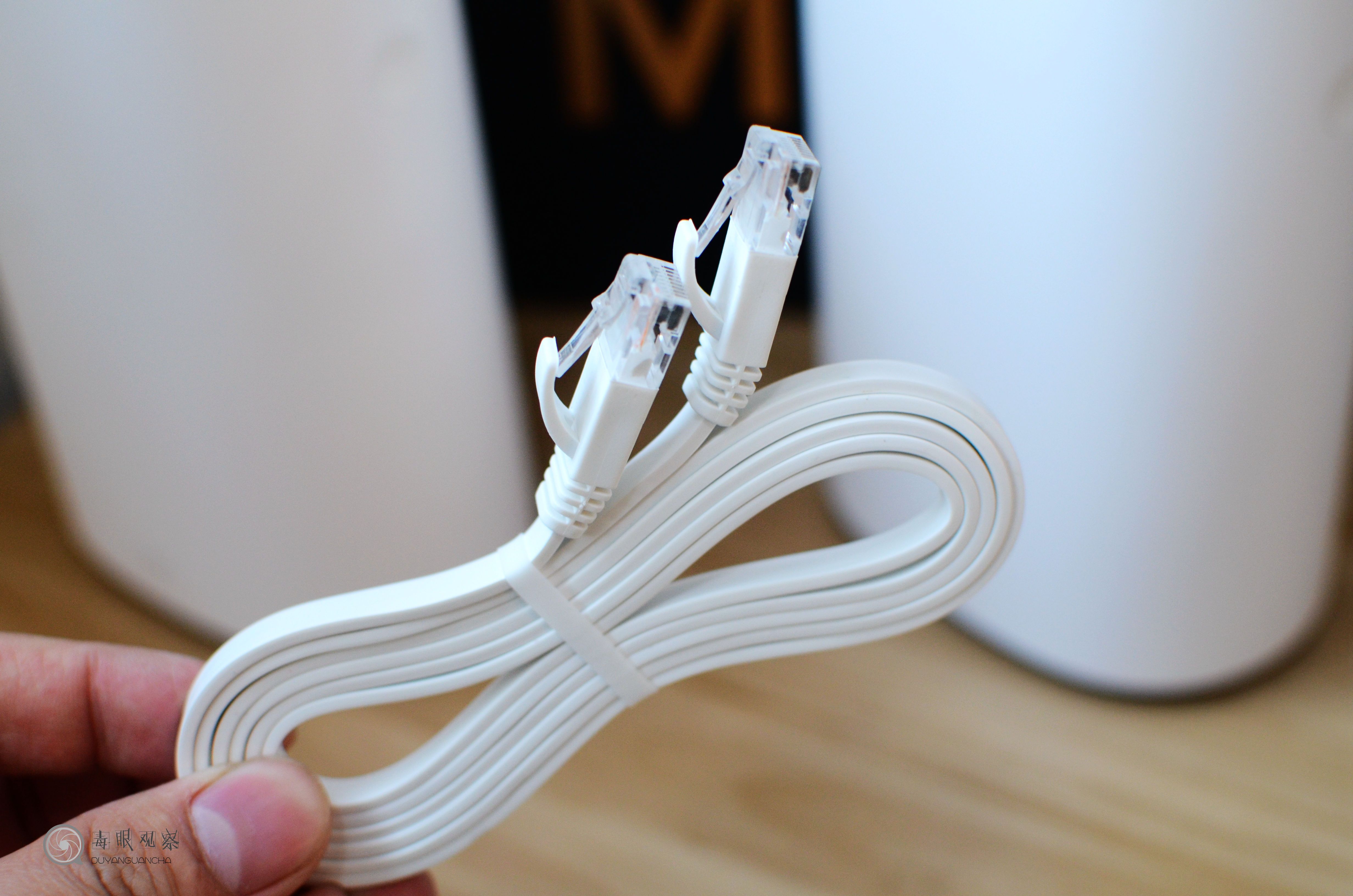

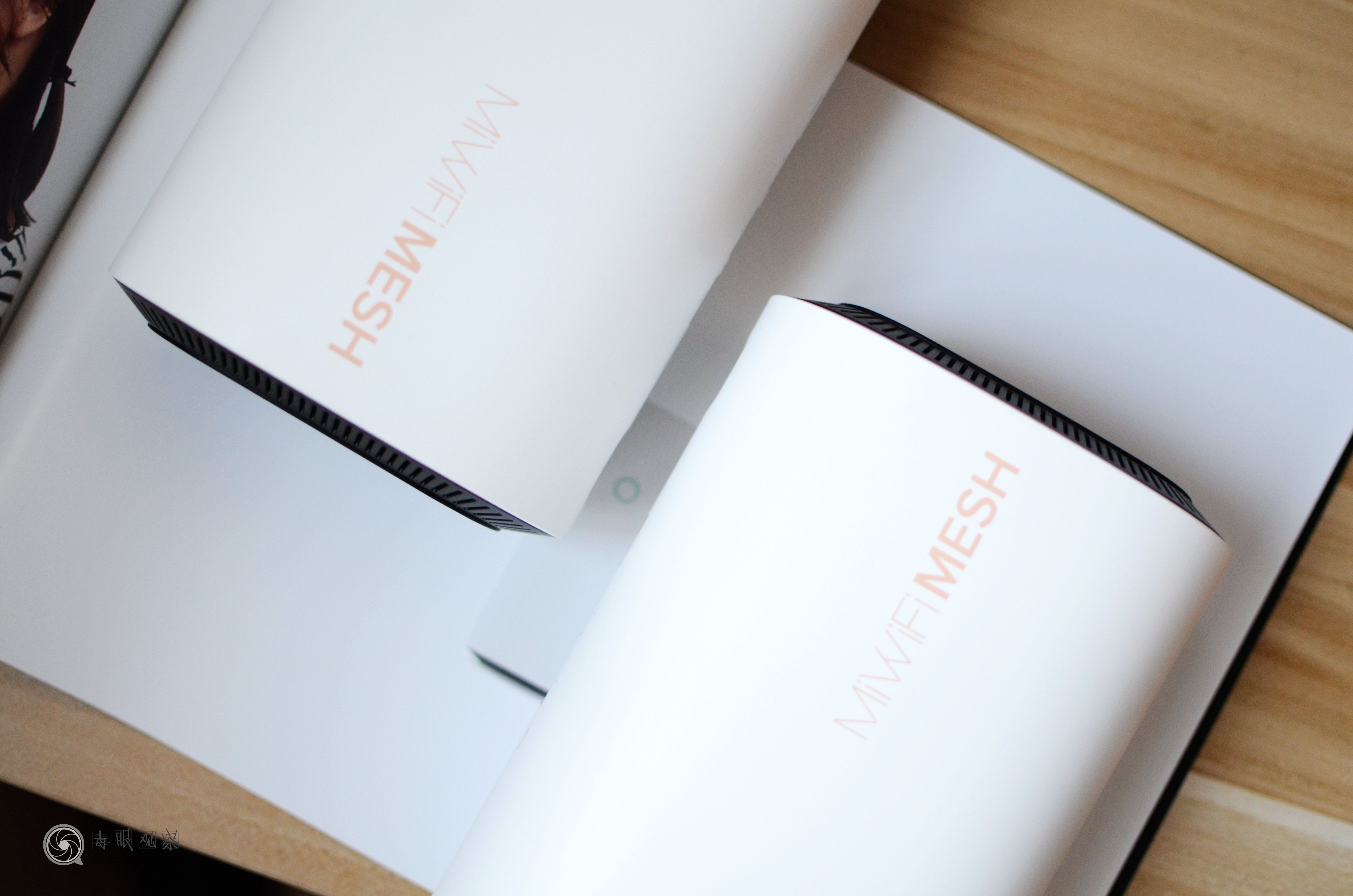

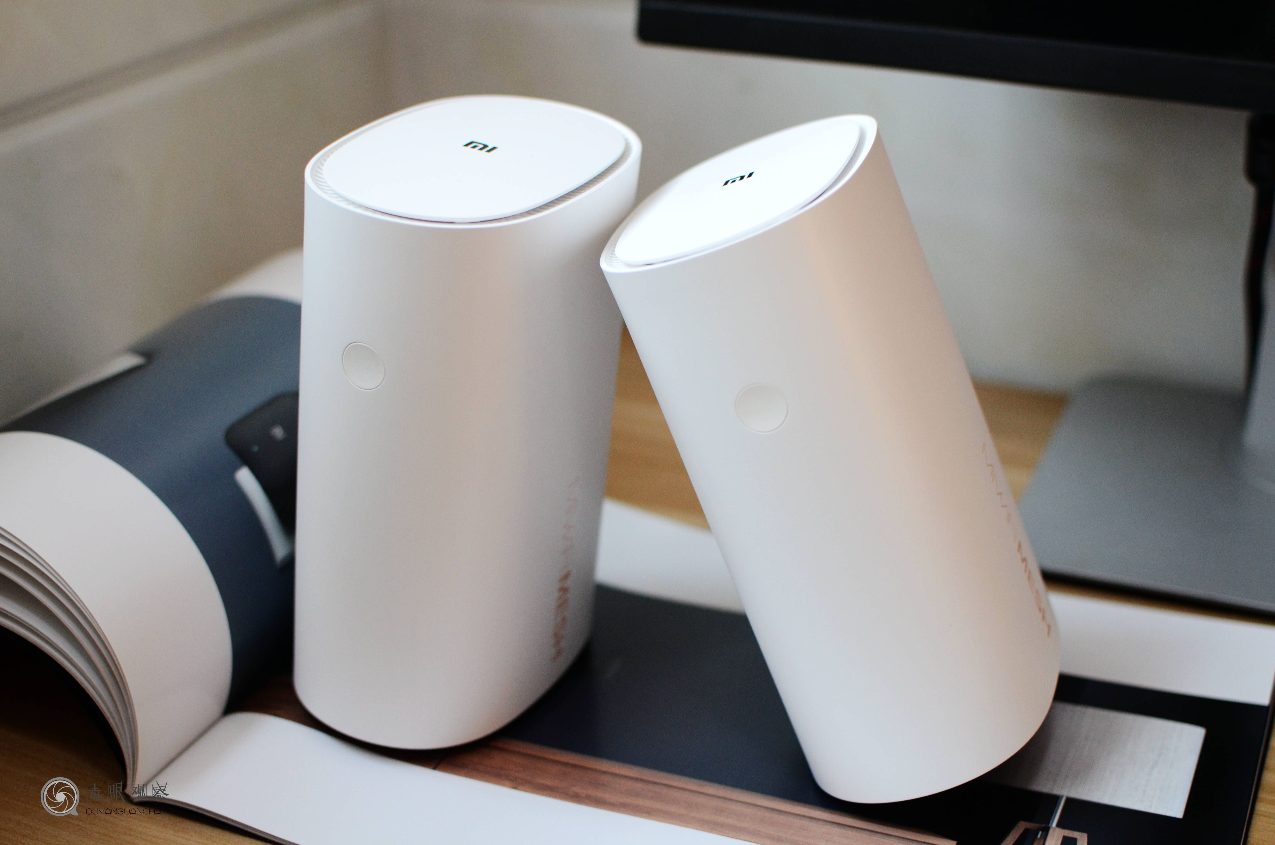

小米路由器Mesh严格来说并不是子母路由,因为标配的两个路由器在配置和外观上完全相同,在配件上,随包装附带了两根电源线和一根网线。

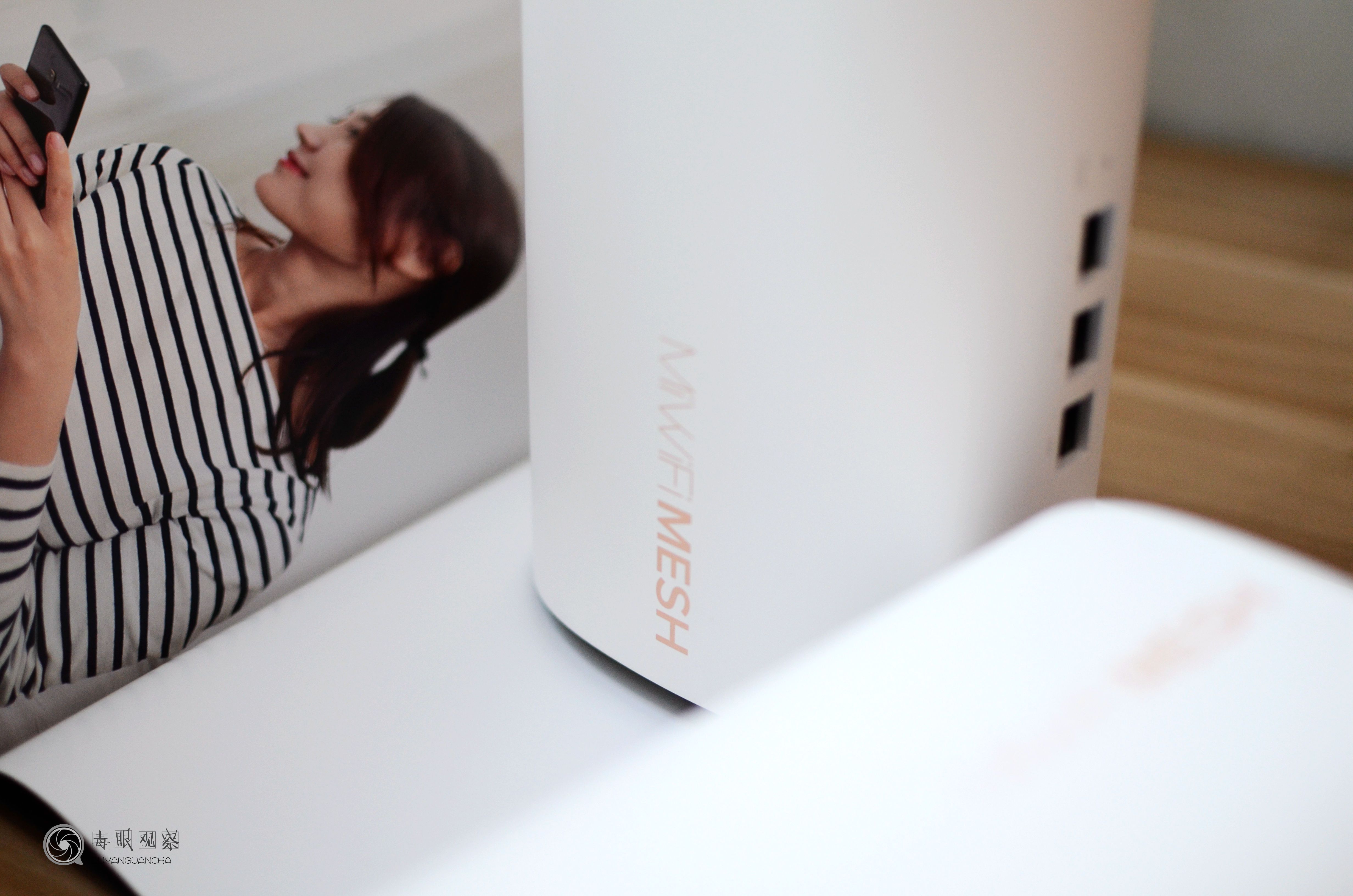

公测版的Mesh还附带了一本彩色手册,里面涵盖了从小米1代到目前小米路由器Mesh的所有产品,当然还有Mesh的亮点和适配方式。

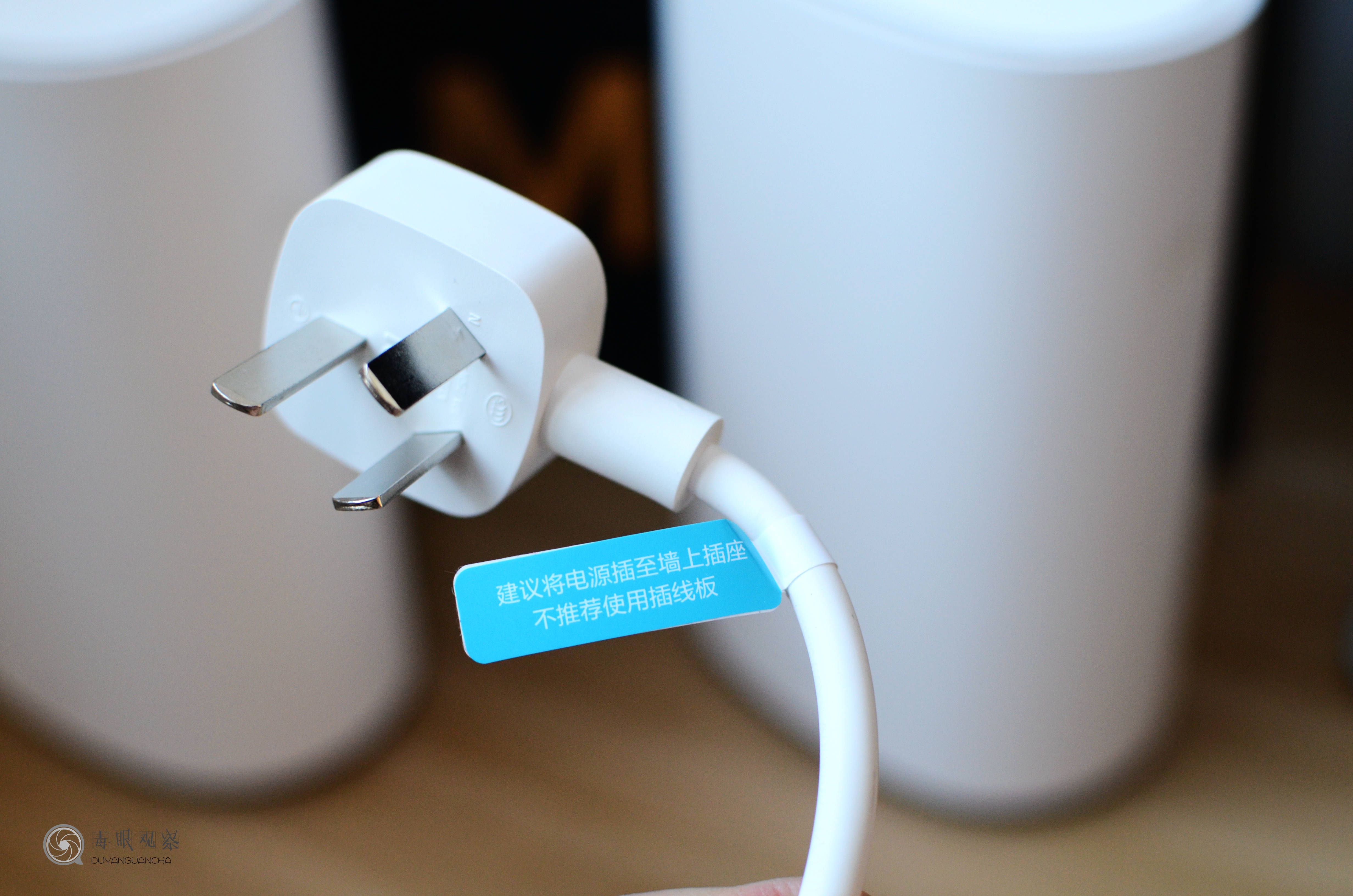

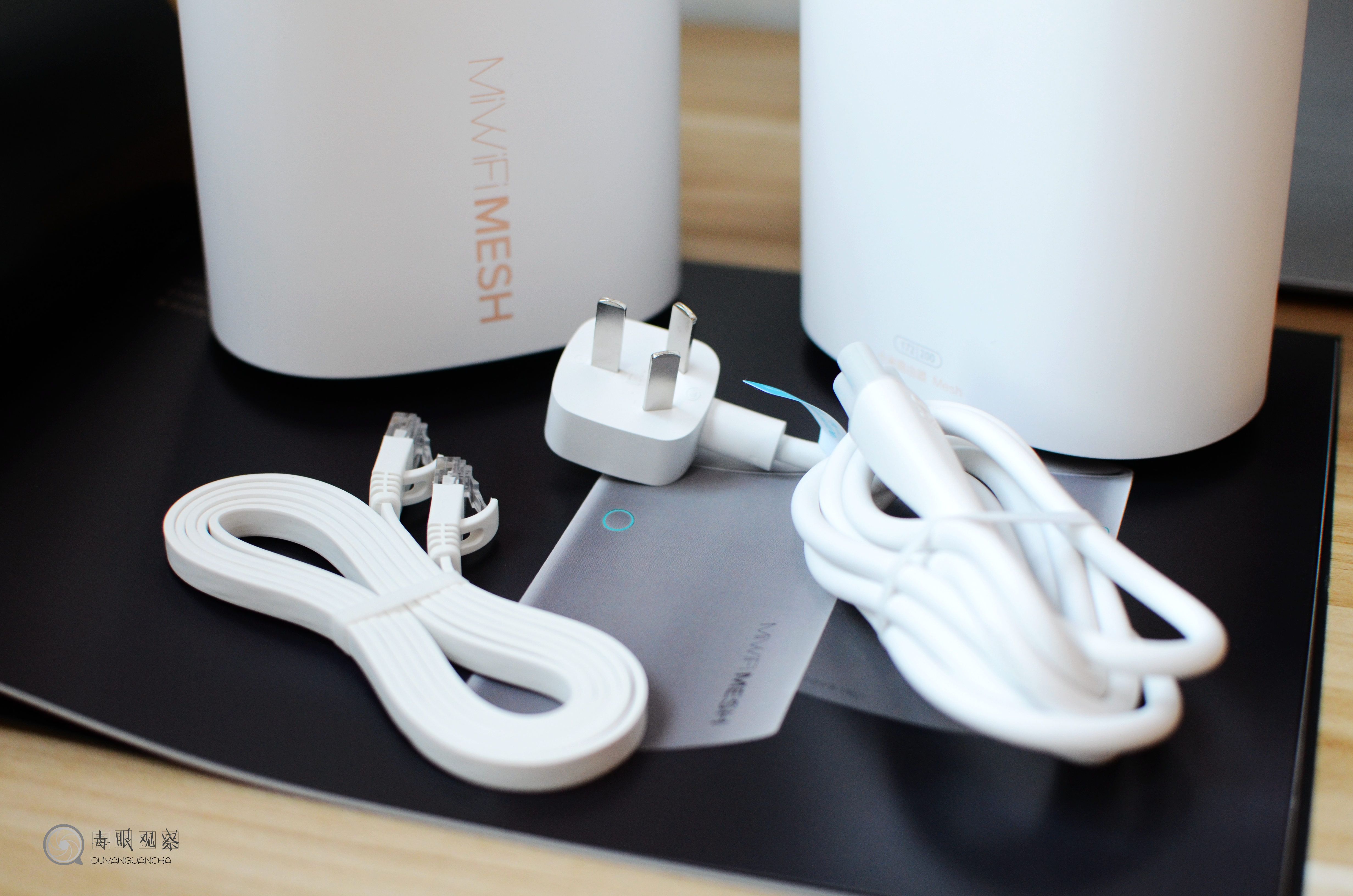

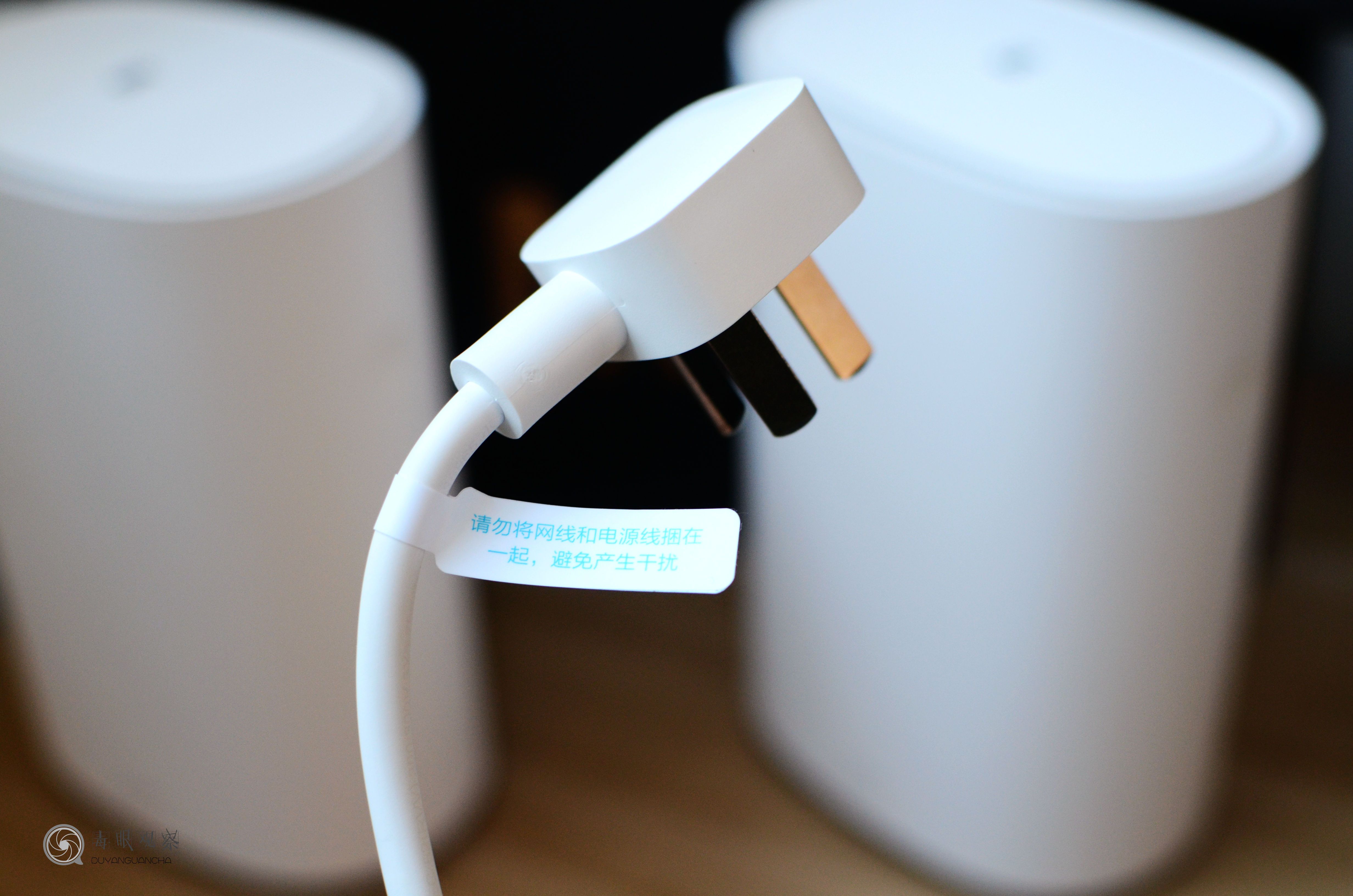

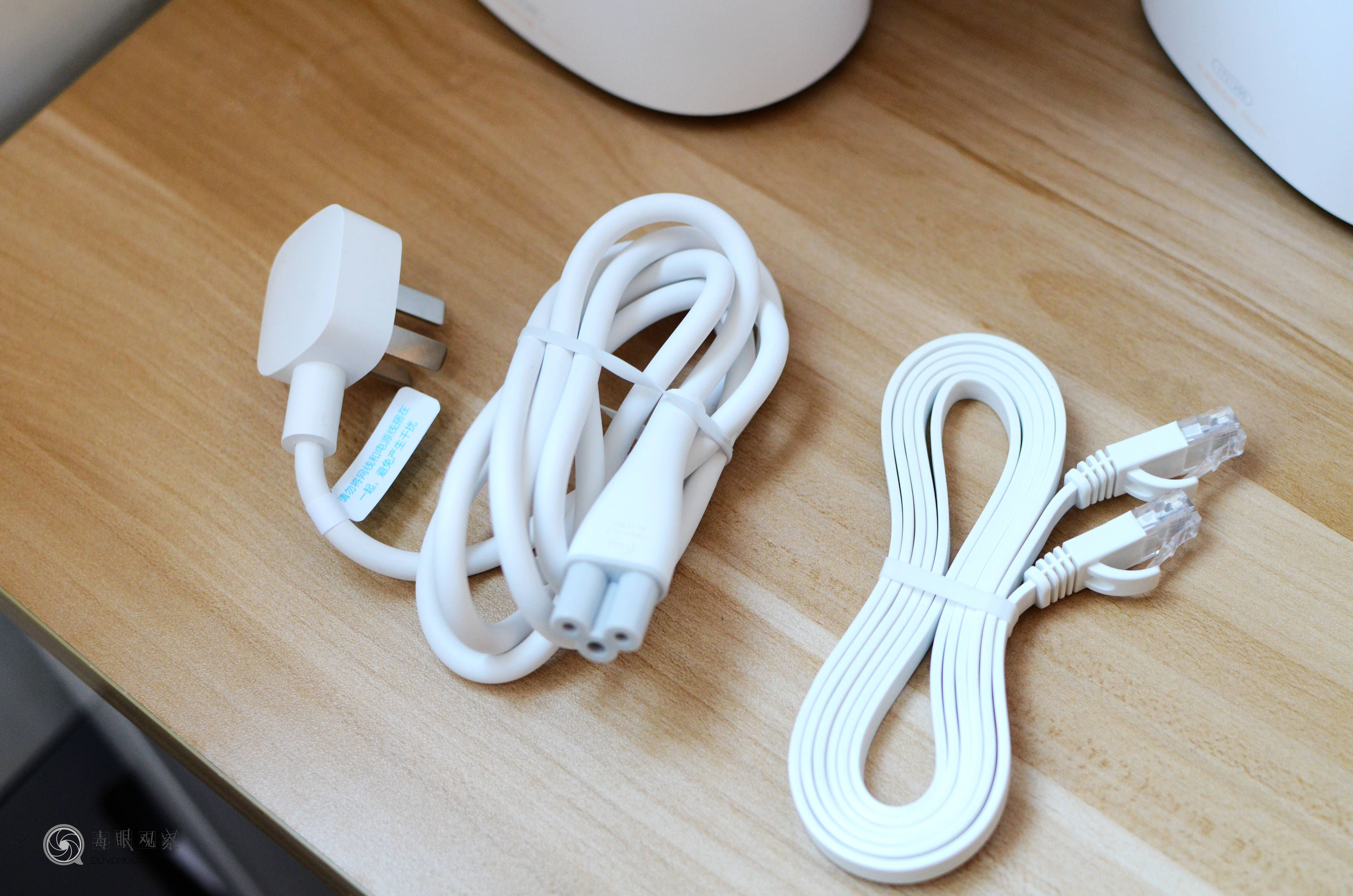

随机附带了两根电源线,外观有点类似小米电视上的插头,使用电源线的时候有两点需要注意的地方:一个是尽量将插头插到墙壁的插座上,不推荐使用插线板,这样做的目的是保证电力线传输信号稳定;第二个是不要将网线与电源线缠绕或者捆绑在一起,以免产生信号干扰。

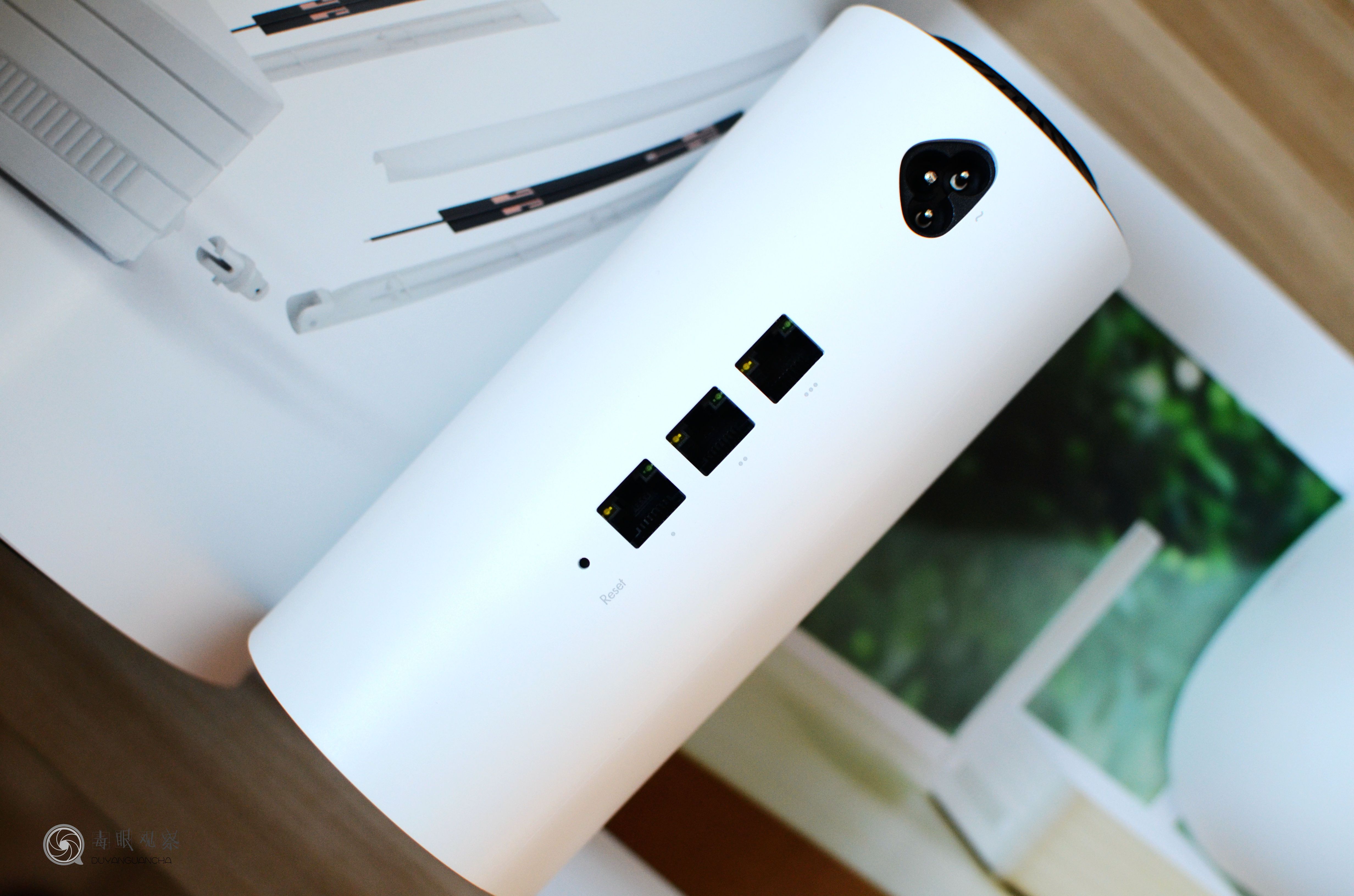

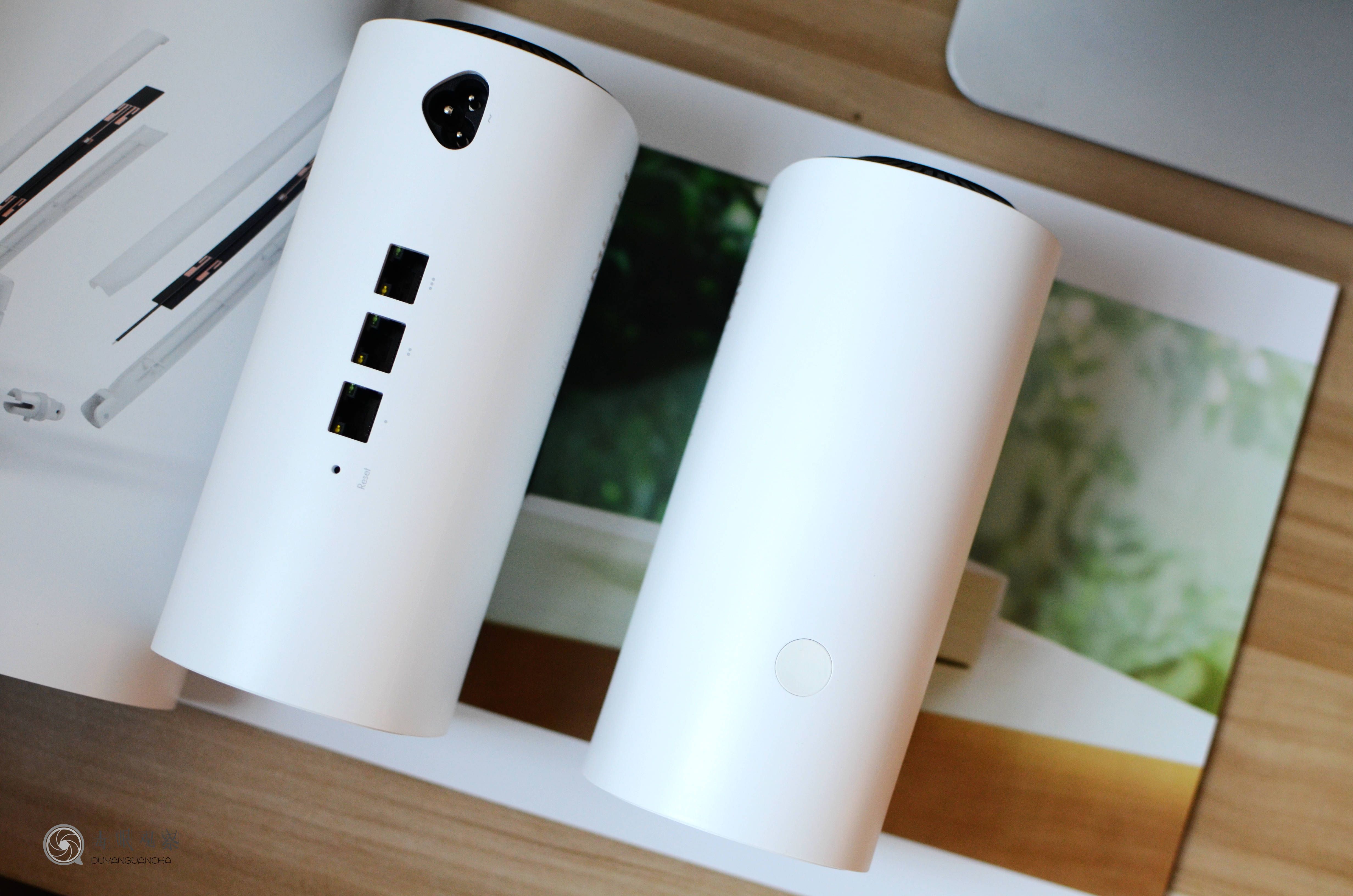

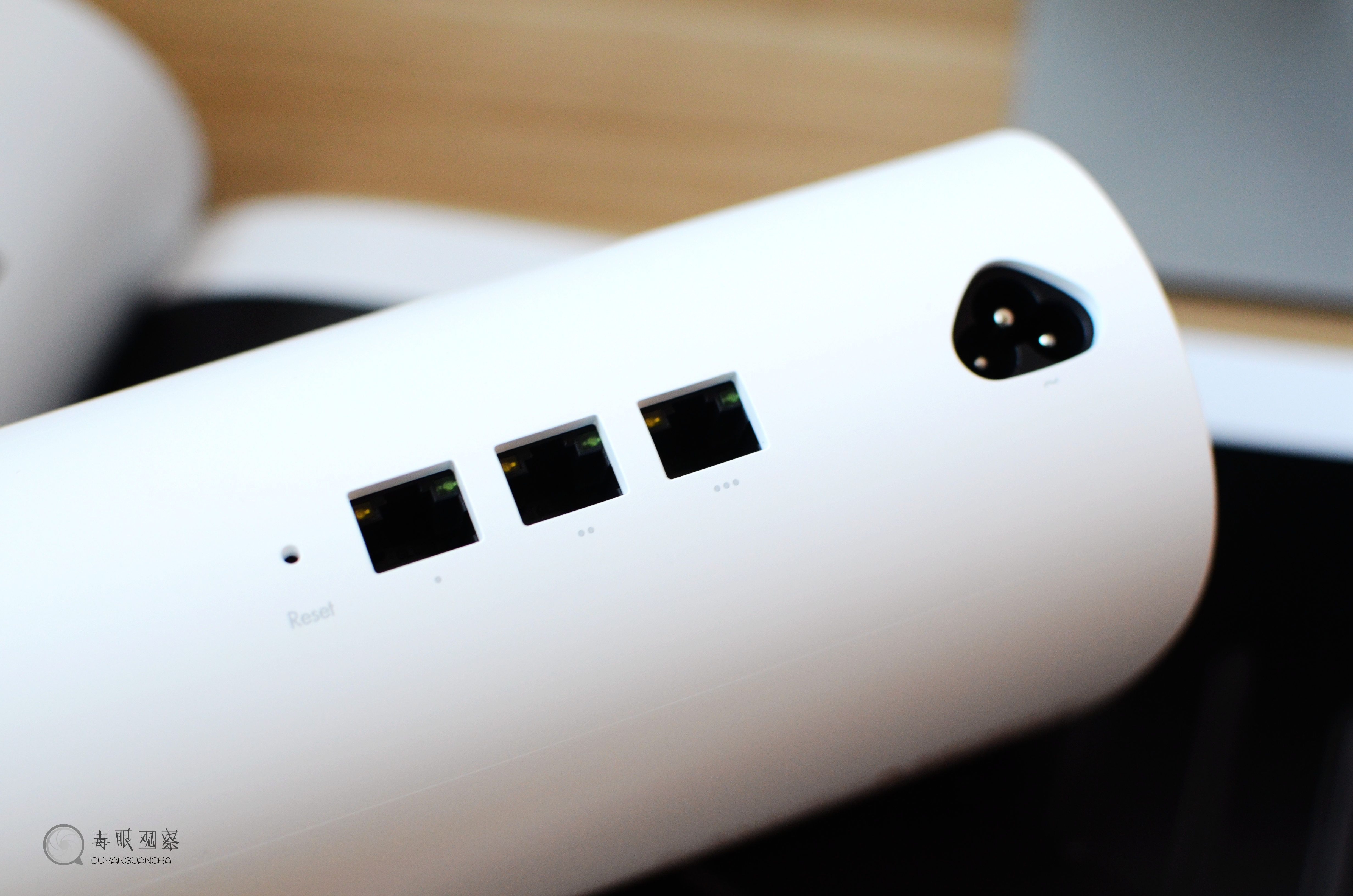

小米路由器Mesh后面附带了三个网线插口,当然插口不分LAN和WAN口,都是千兆网口,机器自动识别网线类型,这个功能目前已经在越来越多的高端路由器上采用,降低用户安装难度,另外从观感上看一体性更强一些。除了网线接口之外,还有个复位孔,需要配合卡针等使用,默认是长按5秒钟恢复出厂设置。

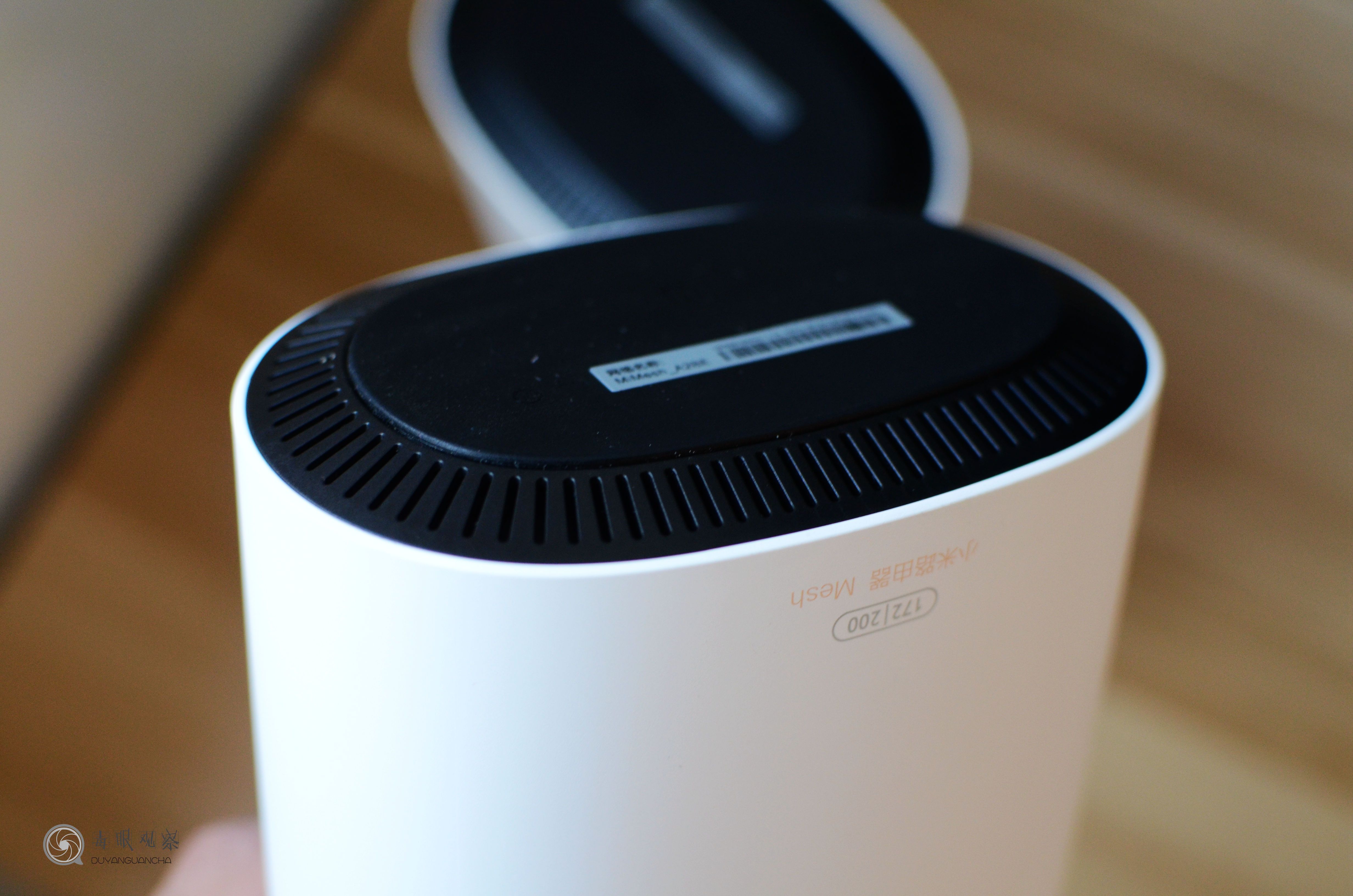

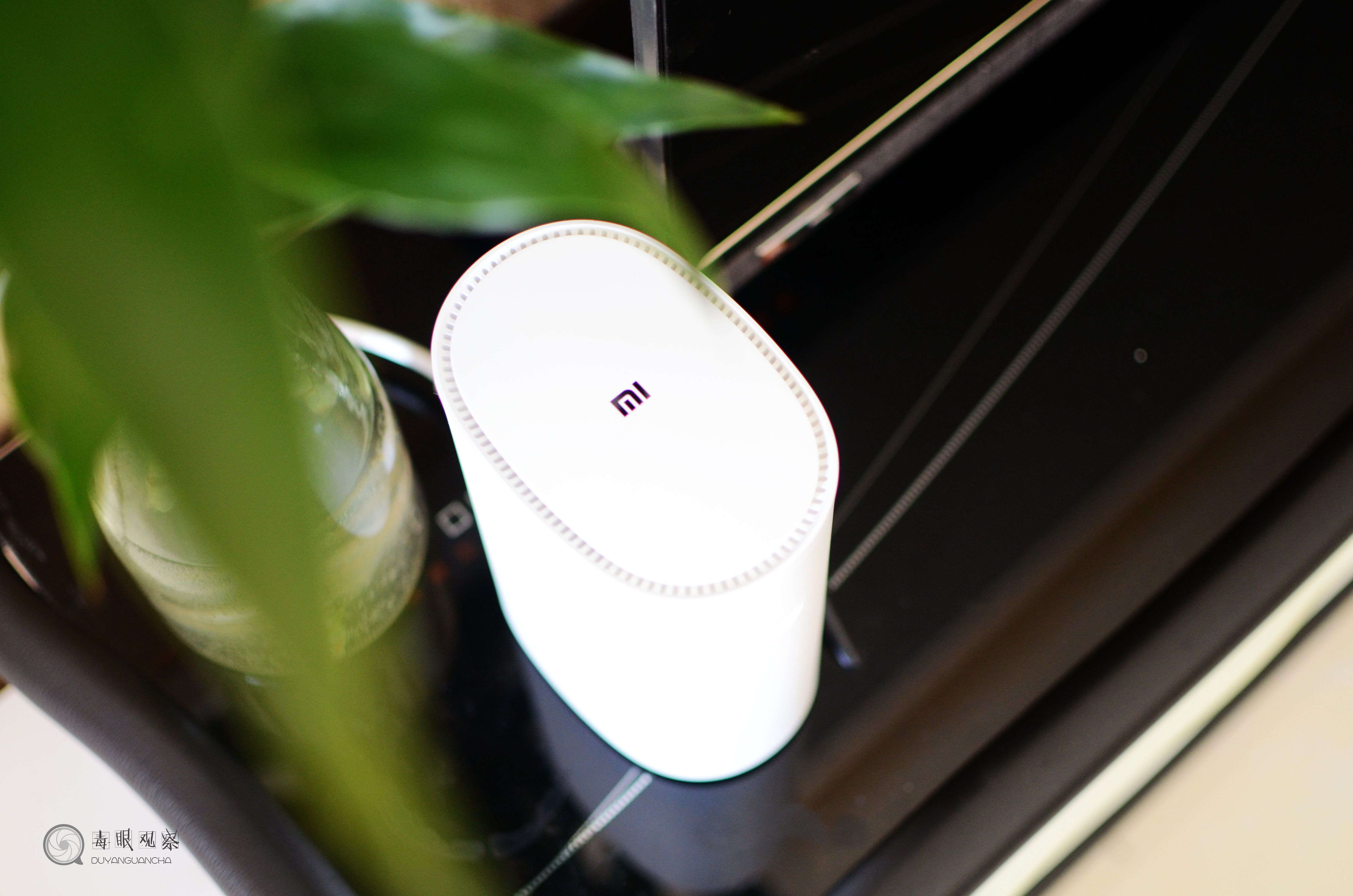

这种烟囱式的散热方案比较讨巧,直上直下的方式散热效率更高一些,另外机器的内部也采用了超大散热片以及导热技术,可以很好的帮助机器散热。顶部的环形散热孔从视觉上看很有美感,小米在智能硬件上的外观设计基本上都是保持了这种简洁的白色调,很适合搭配各种家庭的装修方案。

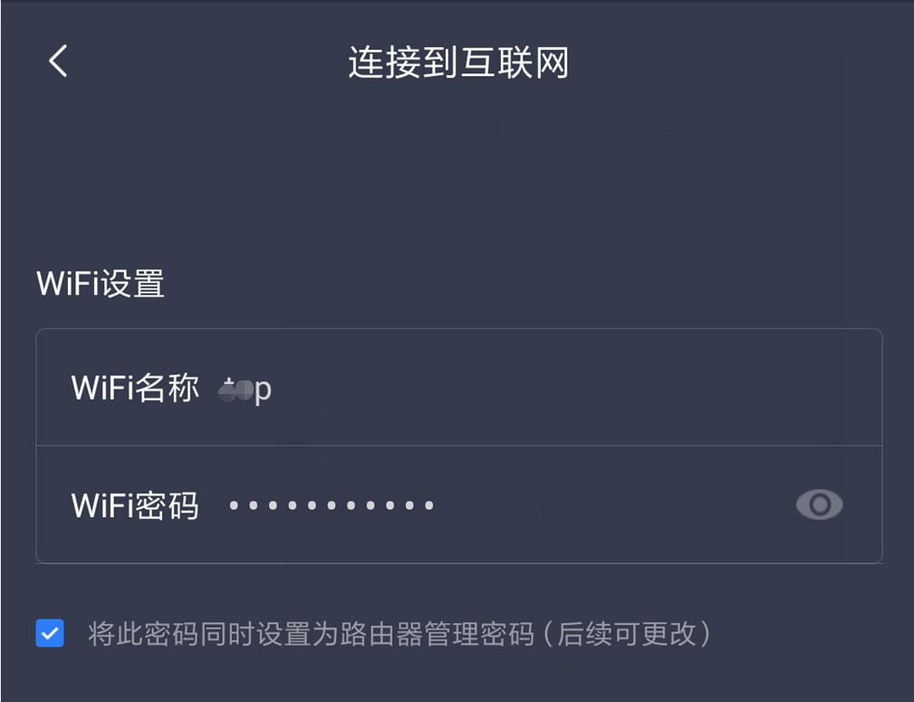

1.傻瓜式的配置

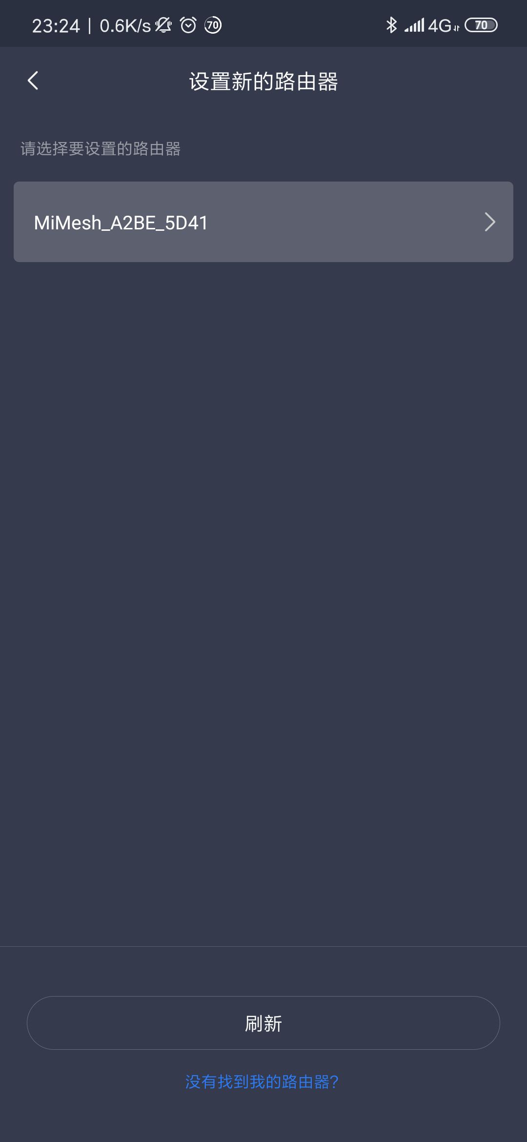

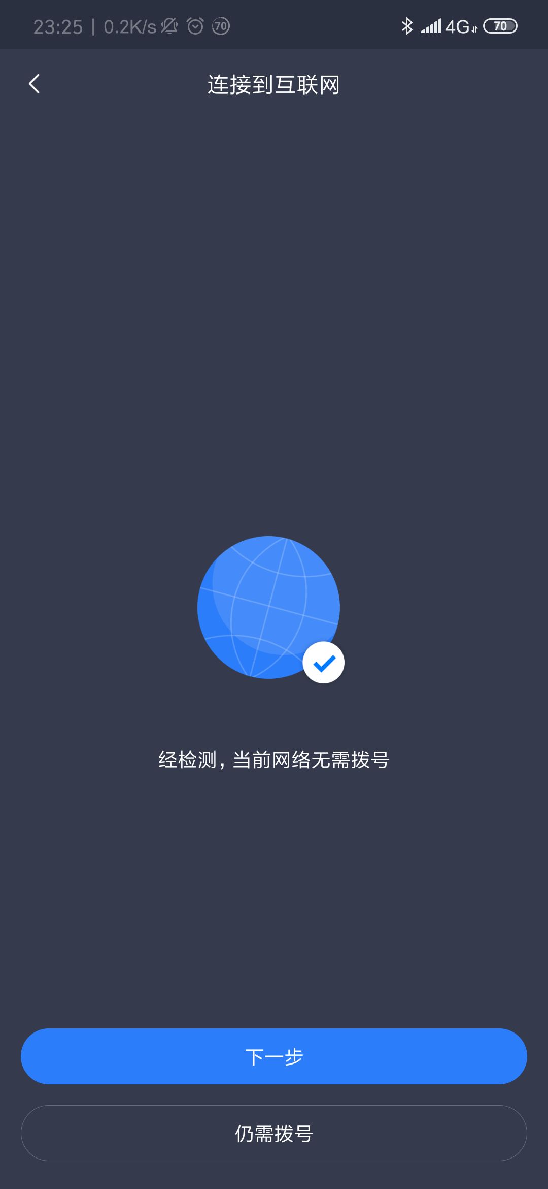

小米路由器Mesh的设置很简单,下载小米WiFi APP,然后插上电源接上网线根据APP的提示一步步操作即可,这里就不再赘述了,这里的可以自动检测网络类型中提示笔者不用输入账号密码,但是笔者没有尝试成功,所以在初次设置的时候,还是乖乖的输入账号密码。

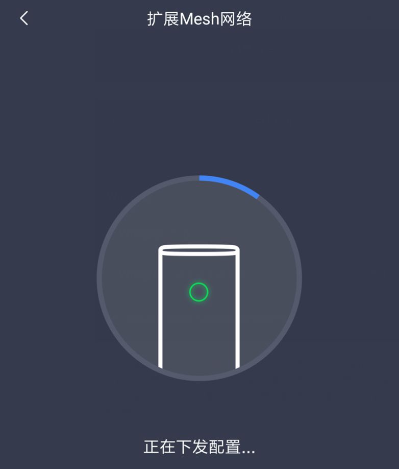

扩展Mesh网络也很简单,根据提示来做就行了,但是这里提醒一下,在配置Mesh网络的时候,最好在WiFi信号好的地方配置,配置完成后再拿到合适的地方,提高配置的成功率。

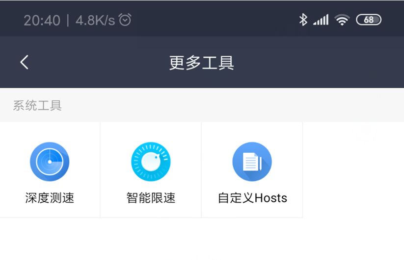

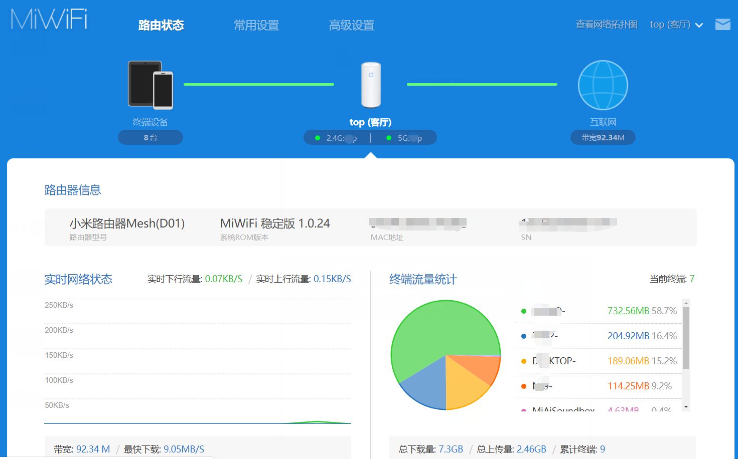

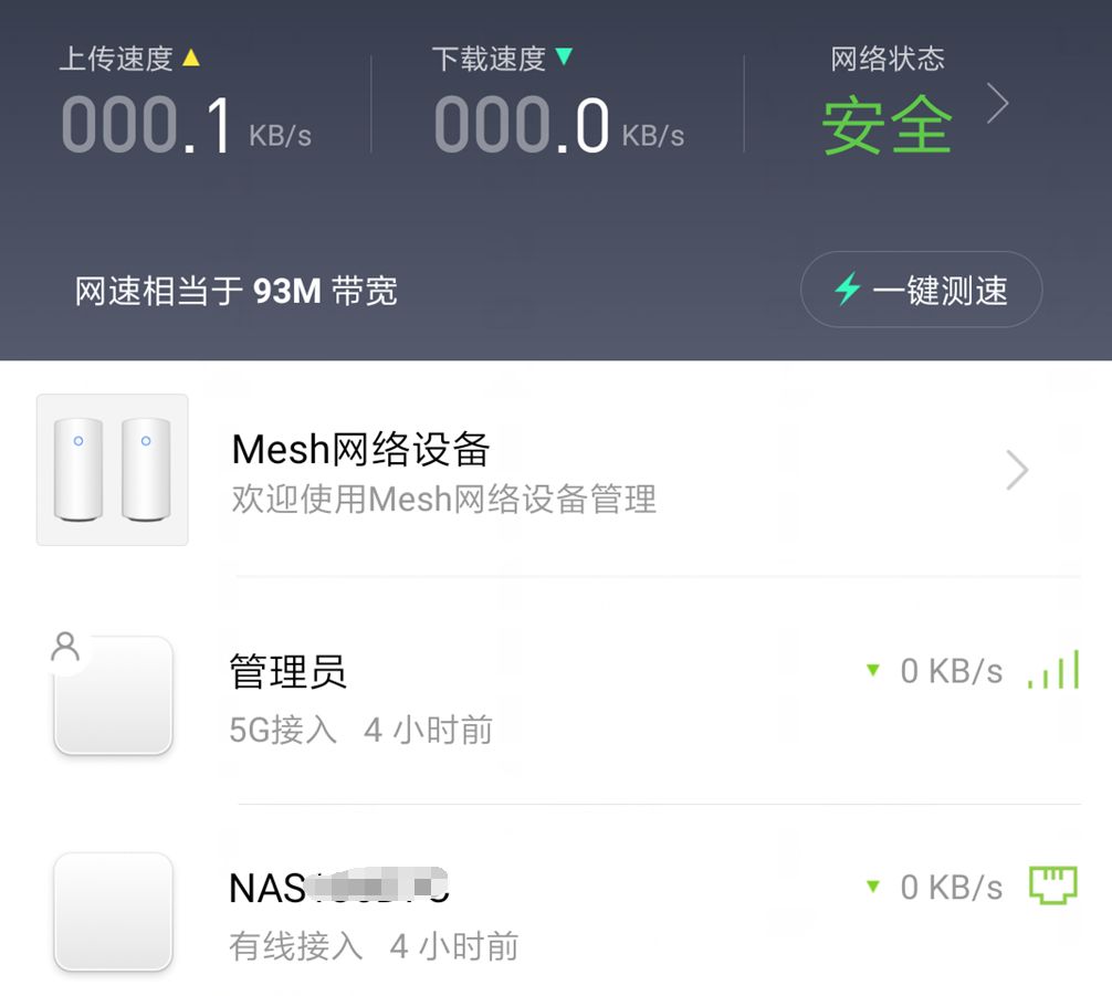

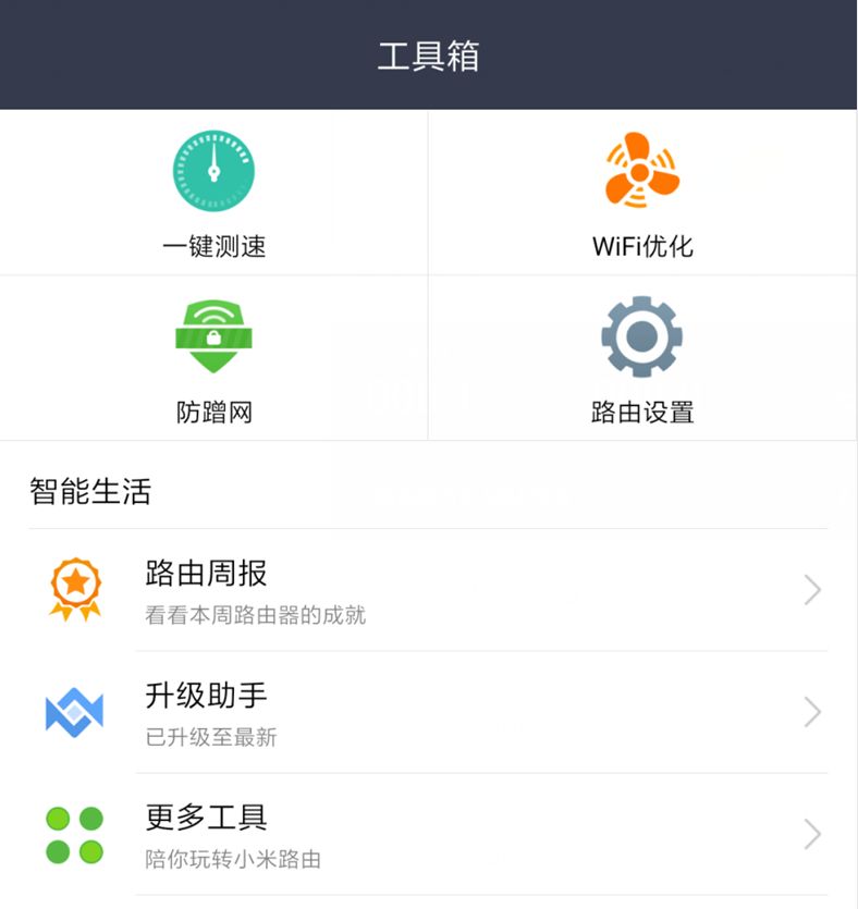

管理的话,官方提供了两种方式,一个是网页版,另外一个是APP,这里就不再赘述了,简单上几张图片,一目了然。

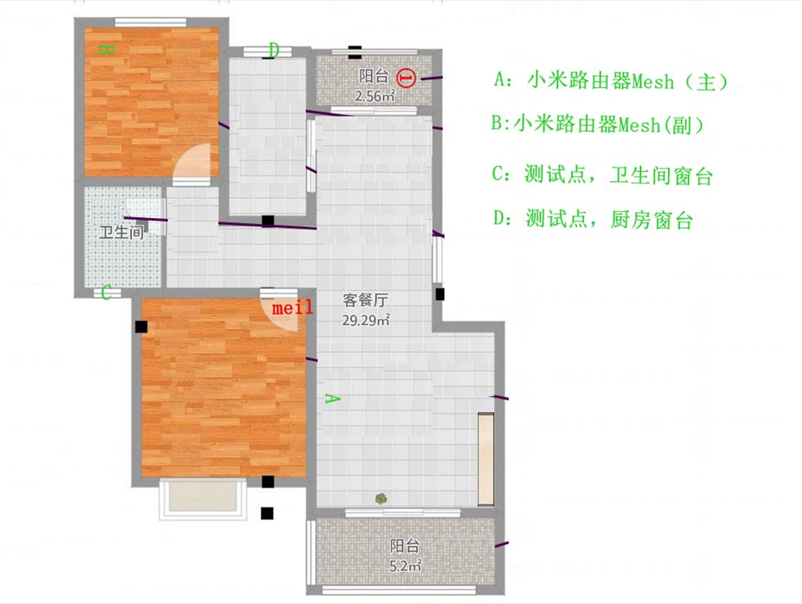

上面是基本的户型图,简单说下:A点是路由防止的地点,基本上在电视柜下面;而日常使用无线的过程中,B点、C点、和D点是无线覆盖的盲区,这几个地方使用K2P经常存在信号不稳定的情况(K2P应该是300元以内最具实力的路由器),所以首先的测试下小米路由器Mesh单个路由的信号能力。

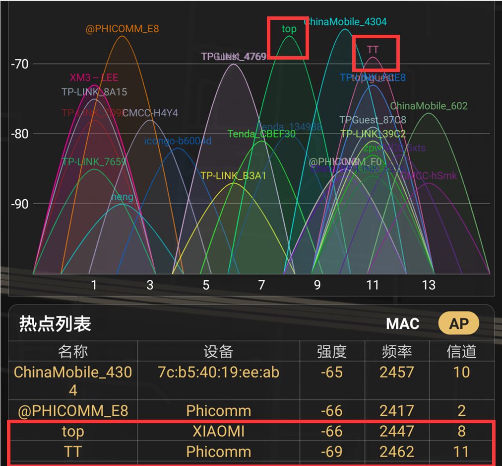

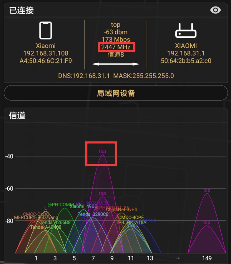

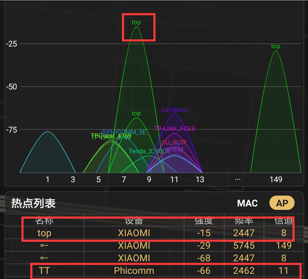

首先是卫生间窗台位置(图中的C点),这个地方是整个房子绝对的死角,手机放到窗台很容易出现信号不稳定的情况,从测试的数据大体也能看到,小米路由Mesh(top)与K2P(TT)信号相差大概在3dB左右,当然两款路由随着手机的移动都有上下浮动,这个信号强度在手机位置变化不大的情况下,勉强能用,但如果网络信号有变化,卡顿是正常的。
在次卧的B位置,基本上到了整个房子的最角落,这个地方,如果在关上次卧门,就会出现信号不稳定的情况,实际测试与卫生间的情况基本相似。
就单个路由器信号来说,小米路由器Mesh与K2P基本上没有太大差距:信号好的地方好,盲区等信号差的地方一样吃力。但是加上子Mesh之后情况立马就来了个大翻转,请往下看:
为了测试小米路由器Mesh的电力线信号传输速度,笔者把子Mesh放到了整个房子的最角落,也就是上图标识的B区,同时把路由器放到地上(旁边是上下两层的床),这个时候子Mesh与主Mesh基本上是靠电力线建立通讯。实际测试,也就是上图,在B点的无线信号来了个大翻转,基本上保持到了满格状态。

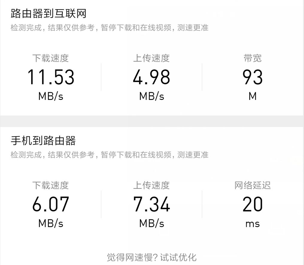

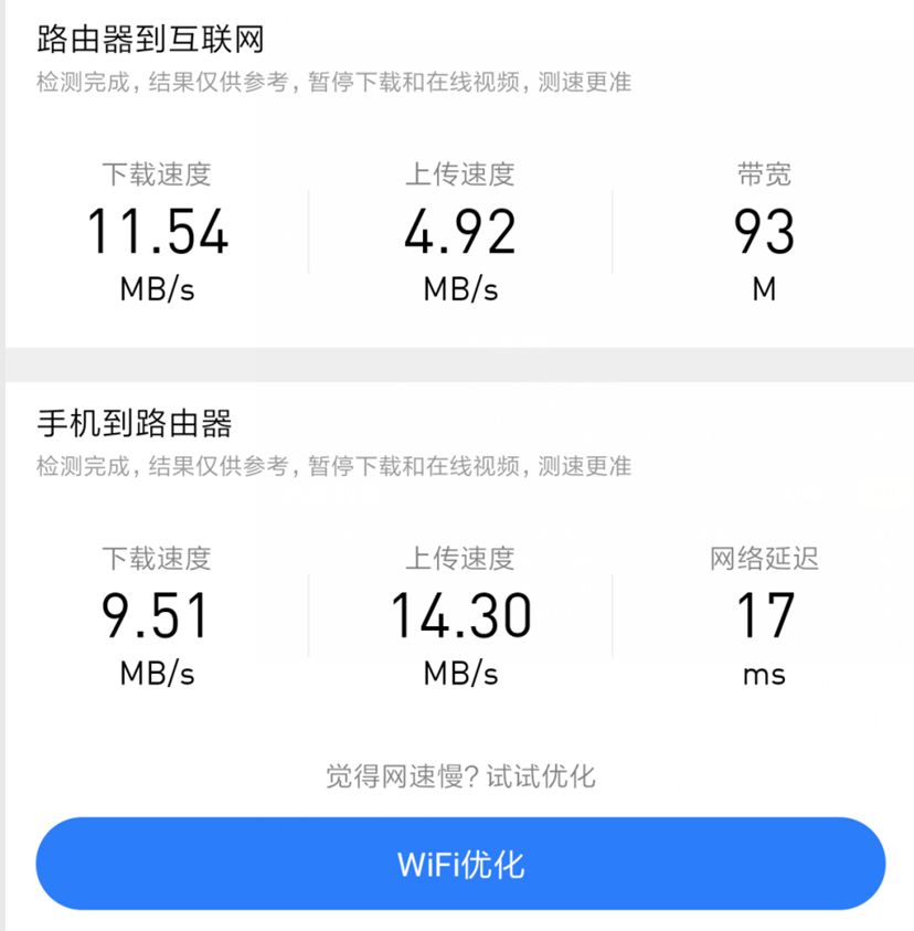

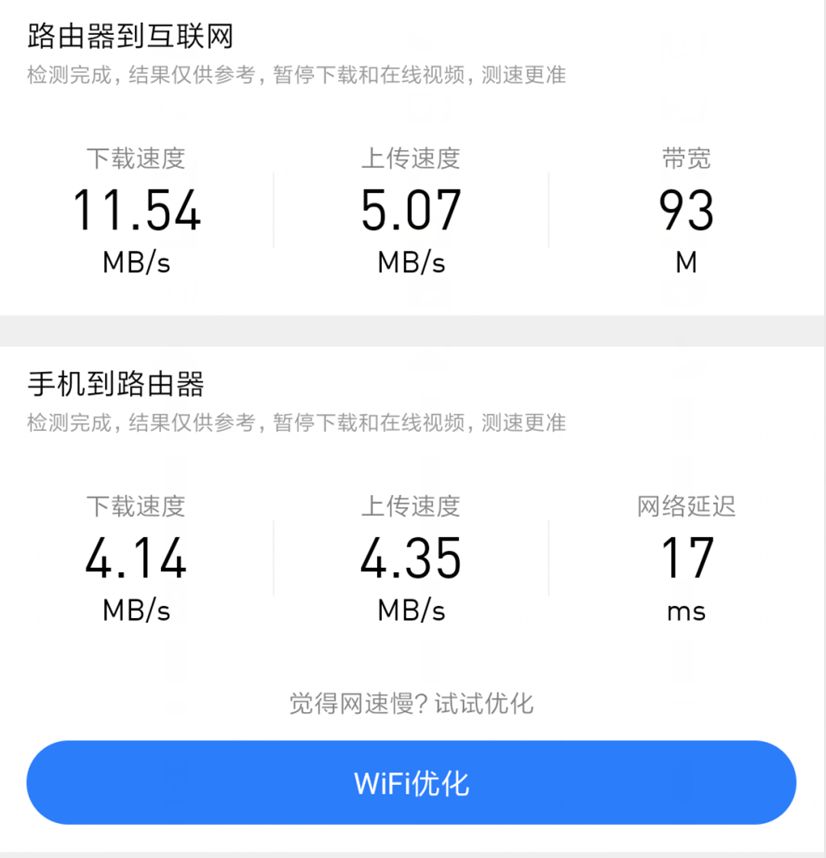

而速度方面,笔者家里是百兆宽带,测试点还是B点,实际主路由到互联网大概在11.5MB/s,B点位置子Mesh到手机的传输速度在9.5MB/s(主路由差不读多也是这个数据),延迟在17ms,这个成绩基本上与日常使用一个路由在信号最好的位置一致,可以看到仅仅是通过电力传输,小米路由Mesh的信号几乎是没有衰减,而且网络延迟很低。
当然,这里有个技巧,就是在放置完了子Mesh之后,最好通过手机APP的WiFi优化对网络进行重新优化,优化之后传输速度有了大幅提升。

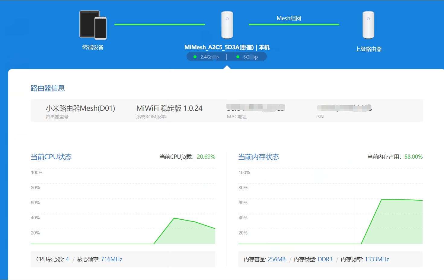

对于路由器的稳定性测试,需要长时间的使用才能有个结论,但是就笔者使用的这几天,在看电影、下载、连接NAS等各个场景,小米路由器Mesh没有出现过掉线或者卡顿的现象,网络切换也是无感的,主副路由内存占用在50%左右,CPU负载子Mesh较高在30%左右,主路由在3%左右。
