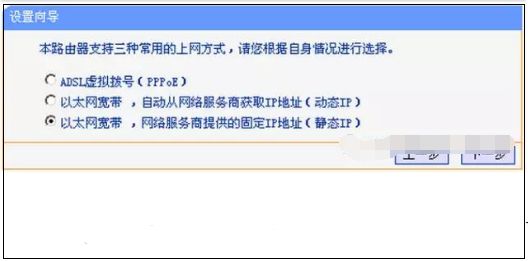

3、在局域网内建设局域网(道理一样),所以先介绍静态ip的设置。点击下一步出现如下图格式:
4、大家现在可以设置你的外网IP等信息,这个仅供有固定ip用户使用:

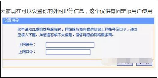

5、如果大家在上面选择的是pppoe设置(宽带拨号),则会弹出如上图的窗口,把你的帐号和pw输入点击下一步即可:

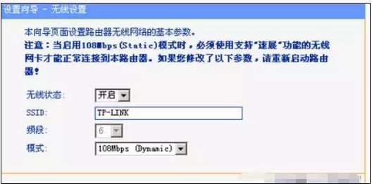

6、经过以上的设置之后,在前两个步骤点击下一步(如果选择的是动态ip则直接跳转到这里)都会跳转到如上图的窗口。在这里我们可以选择路由是否开启无线状态,默认是开启的。SSID是无线局域网用于身份验证的登录名,只有通过身份验证的用户才可以访问本无线网络:

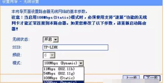

7、大家应该发现了108m模式有两个,一个是Static模式,另外一个是Dynamic模式。二者一个为静态的一个为动态的,注意如果选择了静态108m模式,必须是支持速展tm功能的无线网卡才可以连接,建议选择动态或54m自适应。

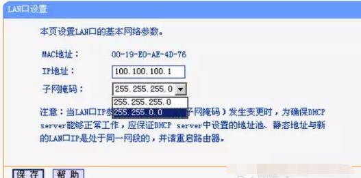

8、现在进入了网络参数设置的LAN口设置即你想组建的局域网网段,IP地址即你将要使用的网关:
IP地址设置好后,子网掩码有255.255.255.0和255.255.0.0可以选择。

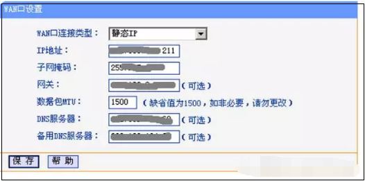

9、这个wan口设置就是刚才咱们使用设置向导设置好的广域网(相对本局域网)信息:
