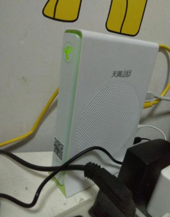

二、天翼网关再加个路由器怎么设置路由器
1、电信天翼宽带家庭的网线先不要连接路由器。
2、用一条网线一头连接路由器的任意LAN口一头连接电脑的网卡。
3、通过电脑浏览器登陆界面,点击LAN口设置。
4、将LAN口IP改成192.168.2.1,避免与天翼宽带的路由器IP网段冲突;
5、点击WAN口设置,将WAN口上网方式选择:动态IP连接
6、点击DHCP服务器设置,开启DHCP服务器。
7、点击无线设置,界面下设置账号及密钥,建议密码中加上@字符这样别人就不能蹭网。
8、点击保存退出,路由器会自动重启。电信天翼宽带家庭的网线连接到路由器的WAN口上,这个时候电脑就可以上网了。

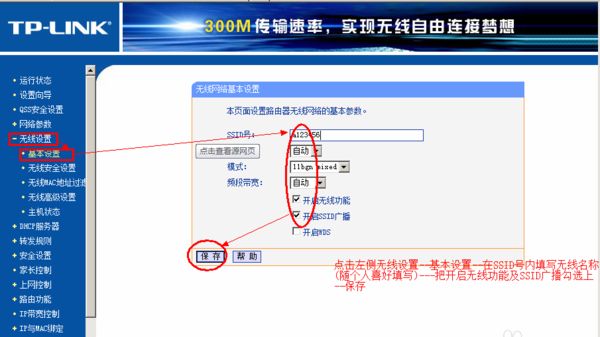

三、无线路由器连接另一个无线路由器怎么设置
路由器无线连接另一个路由器的方法如下:
1、需要先设定好主路由器的局域网IP地址,DHCP服务器打开,IP地址分配范围在192.168.2.2至192.168.2.254.
2、设定WIFI的访问密码,注意所有路由器的加密模式都一样,建议选择WPA2-PSK模式。
3、所有的路由器都要设置在相同的信道上,设定WIFI的访问密码,密码及加密算法和主路由器的密码一样。
4、到无线网络基本设置里,设置SSID和信道,SSID与主路由器的SSID必须一样,信道也与主路由器一样,然后开启WDS。
5、点击扫描,会出现很多路由器的的信息,选择要桥接的路由器名称。

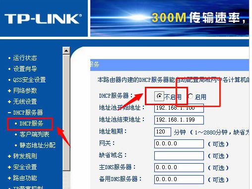

6、到DHCP服务器页面关闭DHCP服务,到网络参数设定LAN口地址,不要与其它路由器的地址一样。
7、回到路由器信息,记录下路由器的WANMAC地址,重启路由器即可。
