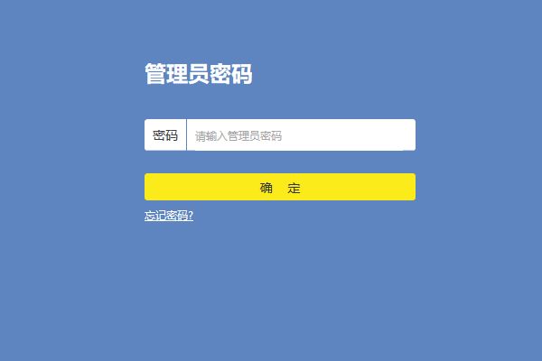

1、在浏览器输入192.168.1.1登录路由器后台管理页面(不同品牌路由器登录地址可能不同);
2、输入登录密码;

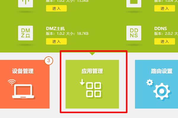

3、点击进入“应用管理”;

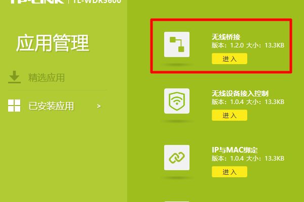

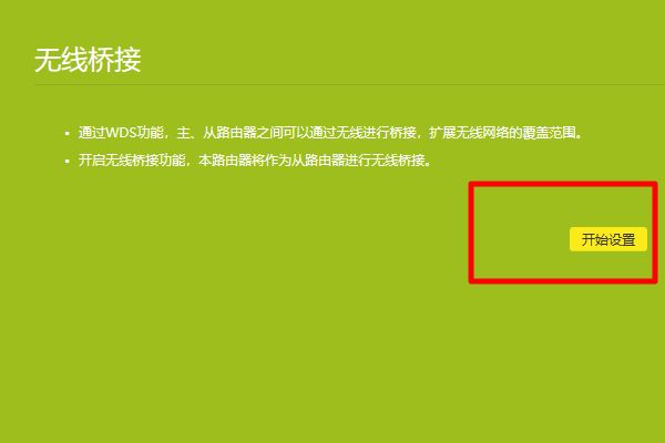

4、在应用管理中选择“无线桥接”;
5、进入无线桥接后点击“开始设置”;

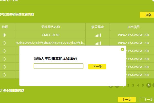

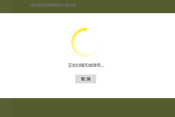

6、等待路由器扫描周边wifi信号;
7、在已经扫到的wifi中选择主路由器wifi;
8、输入主路由器的无线密码,点击“下一步”;

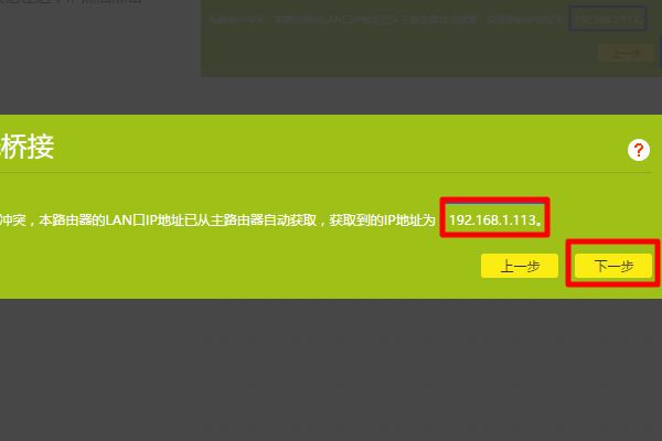

9、此时主路由器会分配一个IP给从路由器,点击“下一步”(此IP地址可用于后续管理此路由器);

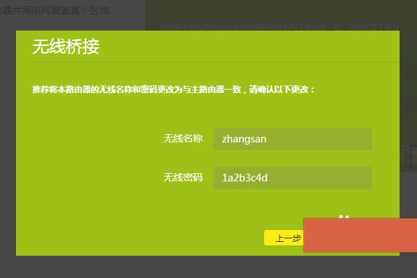

10、将此路由器的无线名称和密码设置为与主路由器一样,即可完成无线路由器桥接设置。然后将第三台路由器依照此方法再次设置一遍即可。

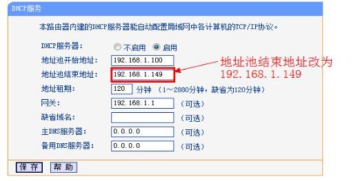

4、点击【无线设置】---【无线安全设置】,加密方式选WPA-PSK,本例以12345678为例。注意:相比旧式的WE加密,WPA/WPA2加密更安全,且桥接起来更稳定,所以推荐使用WPA/WPA2加密。5、点击【DHCP服务器】---【DHC服务器设置】,把【地址池起始地址】设置为192.168.1.100;把【地址池结束地址】设置为192.168.1.149 点击保存,重启主路由器。主路由器设置完成。

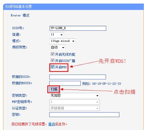

4、点击【无线设置】---【基本设置】。
5、设置SSID为TP_LINK-B。设置无线信道为:11.
6、勾选【开启WDS】,在弹出的界面点击扫瞄,得到AP列表以后找到主路由器的SSID,即123,点击右边的【连接】按钮,加密方式选WPA-PSK,密钥填主路由的密钥:12345678,(保持与主路由器一致即可),点击保存。
7、由于新的WDS功能于老式的Bridge有所不同,更为高级,所以仅需所有副路由器开启WDS并填入主路由的信息即可,如主路由开启WDS或Bridge功能,请关闭,否则WDS功能无法使用。

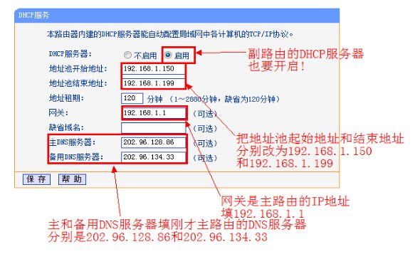

9、点击【DHCP服务器】---【DHCP服务器设置】,把【地址池起始地址】改为192.168.1.150,把【地址池起始地址】改为192.168.1.199.【网关】填写主路由器的IP地址,即192.168.1.1.主和备选DNS服务器填之前记录下来的地址保存并重启路由器。
