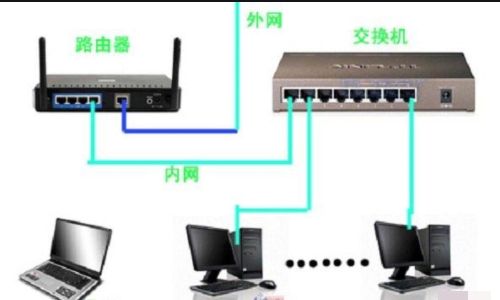

3、分两种接法。
1)、路由A的LAN口接路由B的LAN口。需要关闭路由B的DHCP,其它无需设置。
2)、路由A的LAN口接路由B的WAN口。需要设置路由B上网方式为静态IP或动态IP,静态IP需设置为与路由A同网段,DNS为当地DNS或路由A的IP。路由B的LAN口需设置为与路由A不同网段,开启DHCP。
例如:路由A的IP为192.168.1.1,路由B设置为静态IP:192.168.1.2,子网:255.255.255.0,网关:192.168.1.1,DNS:当地的地址或192.168.1.1.LAN口设置为192.168.0.1,开启DHCP就可以了。
5、优缺点:方法1中路由B和路由A下的电脑都在同一网段,方便组建局域网。方法2中两个路由器下的电脑在不同网段,组建局域网困难,方法2的优点是全部电脑接在路由B下可破解网络运营商封路由。

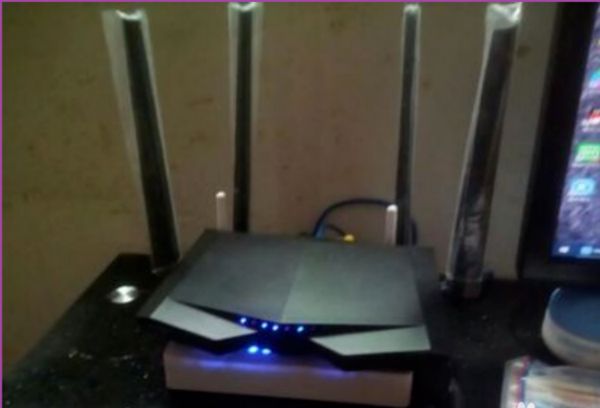

1.先用网线连接好电脑跟路由器,然后给路由器通上电、同时打开电脑,如图所示

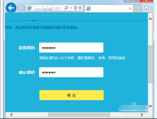

2.然后打开电脑里面的浏览器,在浏览器地址输入框输入“192.168.1.1”,此时路由器会提示设置密码,输入两次密码即可,如图所示

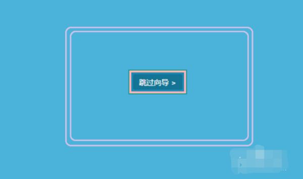

3.此时进入设置向导界面,此时点击跳过向导即可,如图所示位置

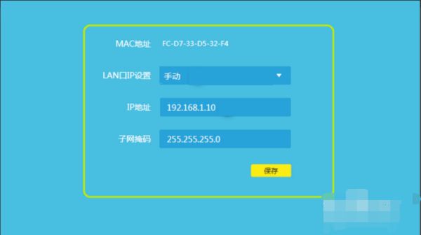

7.然后找到“LAN口这设置”,设置为手动模式,修改管理ip为主路由同一网段的不同ip,然后保存,则路由器作为无线交换机(无线AP)设置完成。
