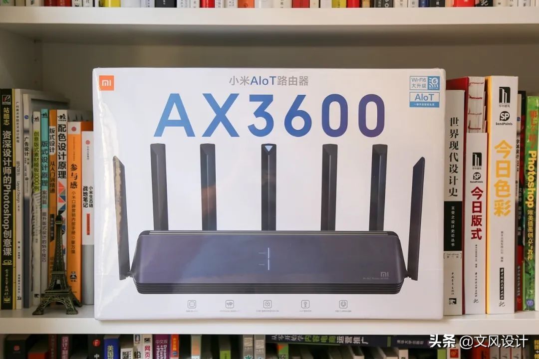

拿到产品,可以看到外包装盒很大,约A3纸的尺寸。

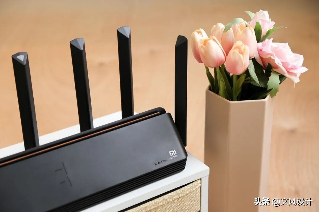

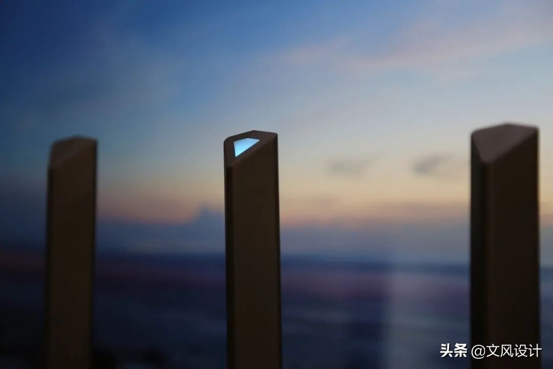

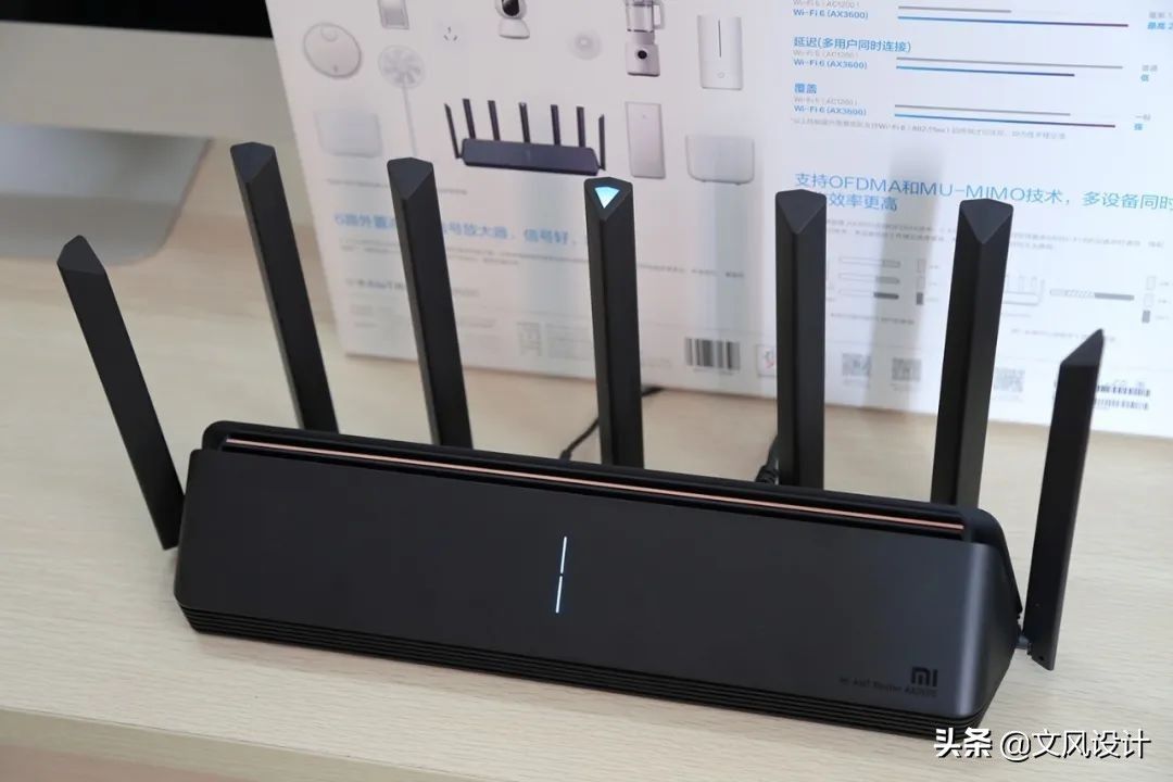

正面展示的主机比较霸气,有7根天线,中间那根还可以发光,有点酷炫。右上角显示有两个卖点,一是WiFi 6,二是AIoT。
翻过来,背面首先介绍的便是这个AIoT智能天线。AIoT,是指AI(人工智能)+loT(物联网)。翻译成白话的意思是,用人工智能的方式实现万物互联。再简单点说,AX3600的这根智能天线,能够自动发现身边未初始化的小米智能家居设备,打开米家APP即可一键轻松入网。

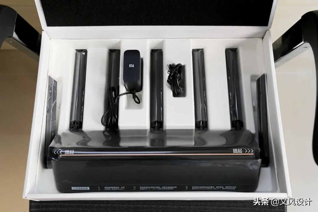

接着打开盒子,包装内容有主机、电源线、网线和说明书各一份。

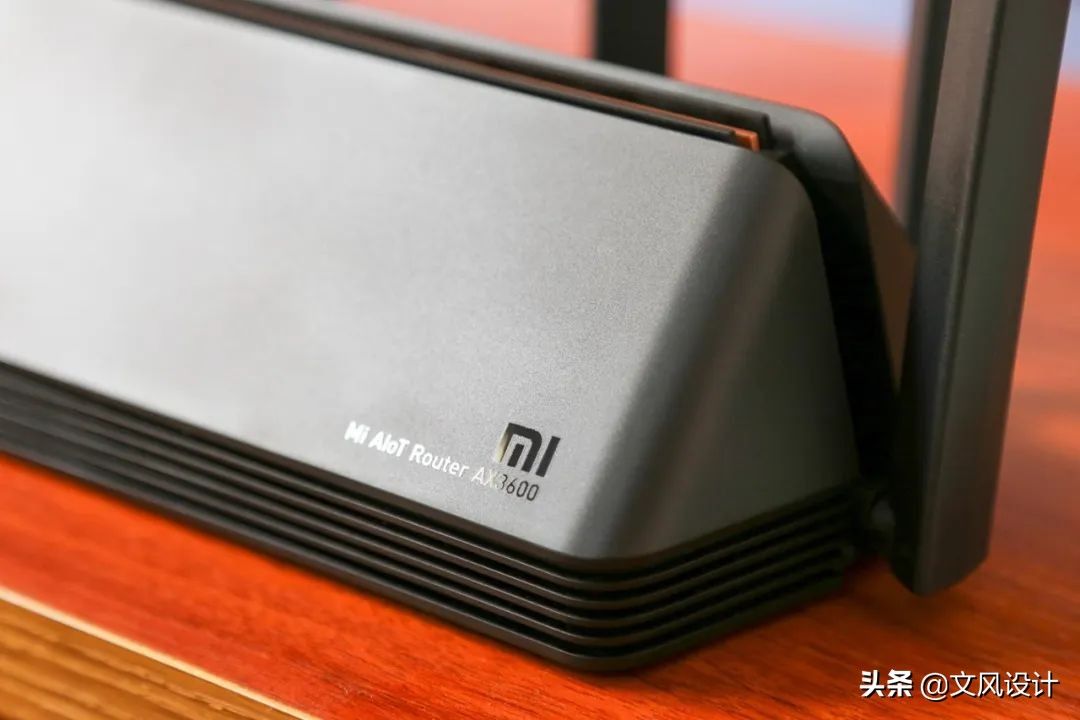

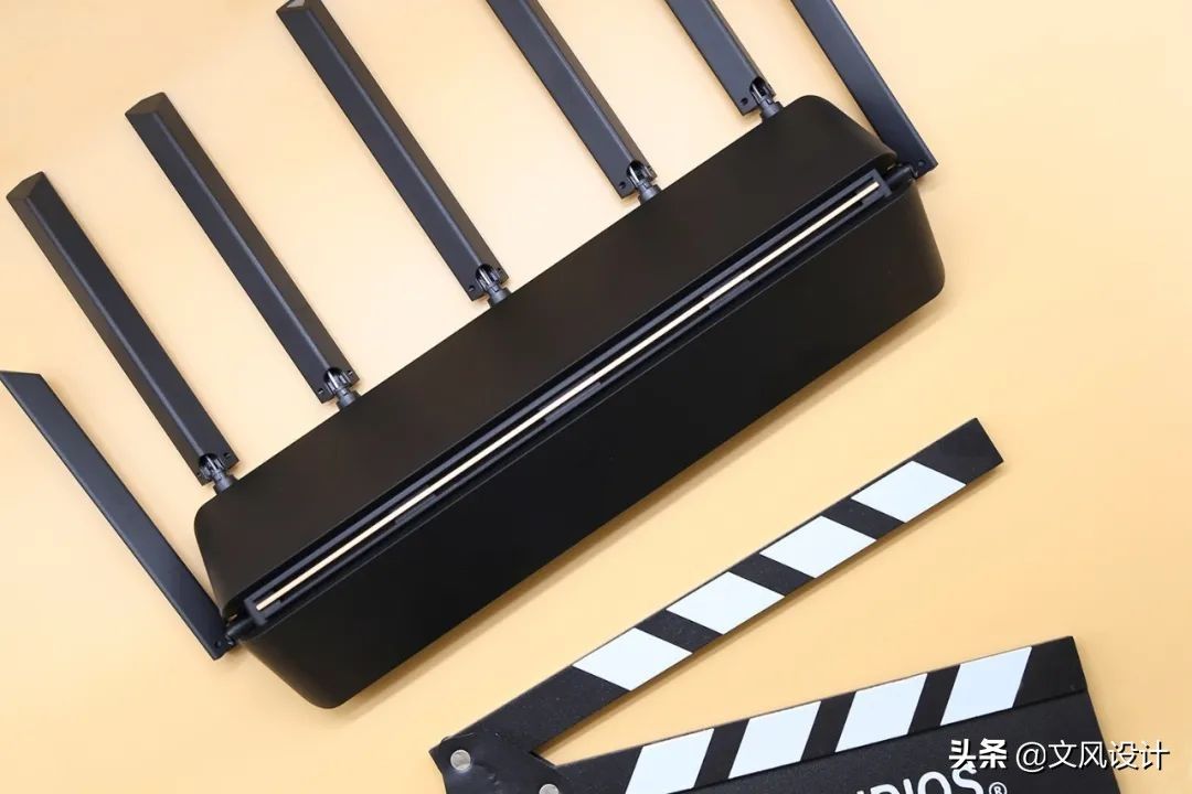

三角形的机身,长宽高为410mm x 177mm x 134 mm。7根天线,包括6根外置高增益天线(2根2.4GHz天线、4根5GHz天线)+1根外置AIoT天线。他们都配备了PA功率放大器和LNA低噪声放大器。

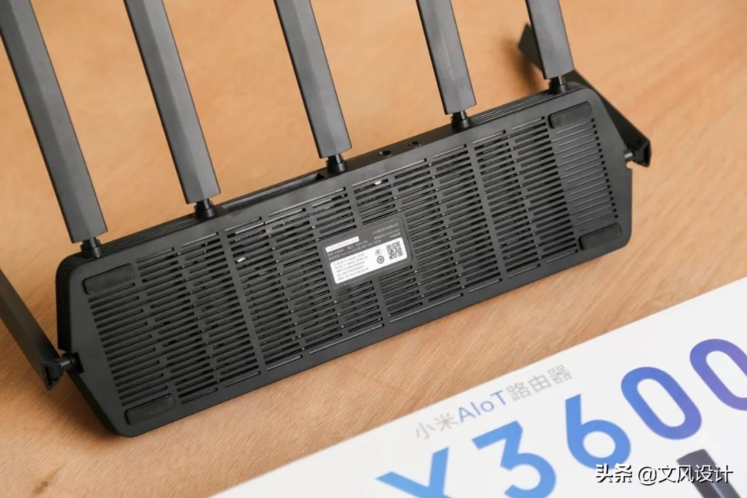

机身采用磨砂塑料材质,机身顶部、底部与侧面均有散热栅格进行散热,顶部那条玫瑰金色的金属件作用是加速散热,同时观感上比较特别。使用一周,摸起来温度还好。顶部的散热栅格缝隙比较小,可能考虑到防尘。具体铺尘情况如何,有待后续观望。

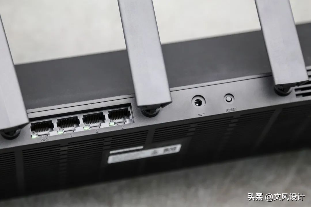

背面是电源键、手动可按的RESET键(再也不用牙签出场)和4个接口(1个WAN口和三个LAN口,自适应最高1000兆),没有USB插口。

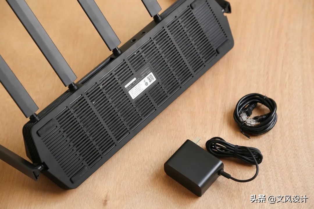

底部则是产品信息和一大片散热栅格。另外配备防滑垫,放在桌面上相当稳。

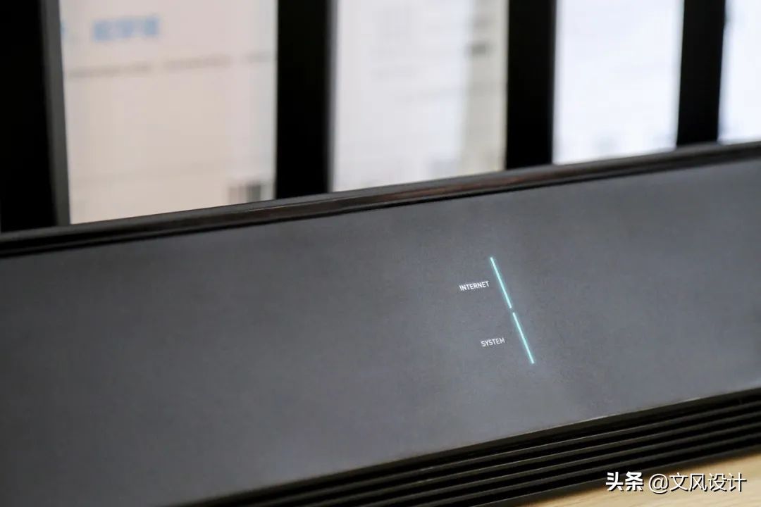

正常情况下所有面板指示灯为蓝色时代表运行正常。

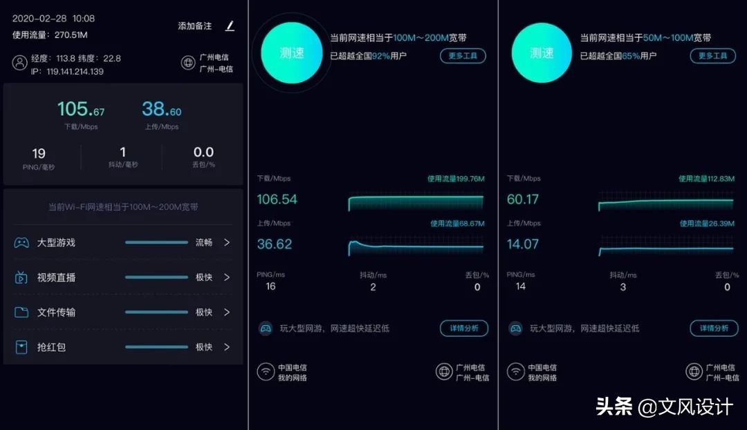

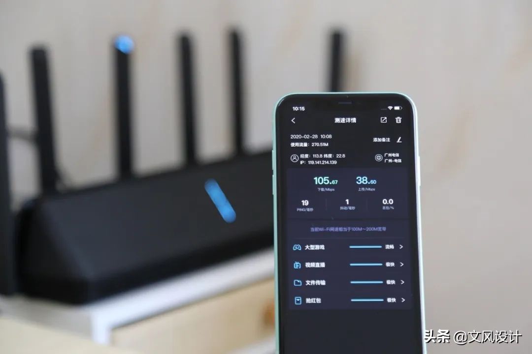

测试环境是在宽带100M环境下,测试设备是带WiFi 6的AX3600和iPhone 11。
100M宽带下,1米距离内跑到100Mbps左右,6米左右直线距离隔着2堵墙,跑到60Mbps。偶有断流,信号总体算稳定。5GHz下感觉要比AC2100优秀。

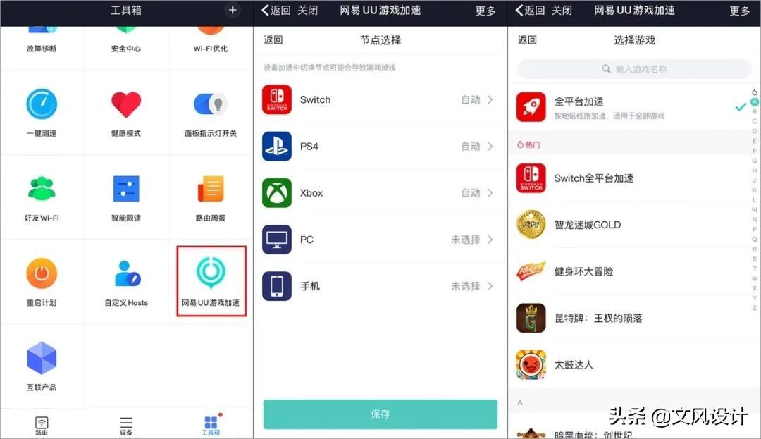

此外,它还支持网易UU游戏加速器,对主机海外游戏有速度要求的用户应该是刚需,新用户注册赠送价值90元三个月免费时长。
性能体验这部分,几天使用下来,偶有断流,发热正常,在信号稳定性和穿墙性能上,体验要比之前的路由器要好。
