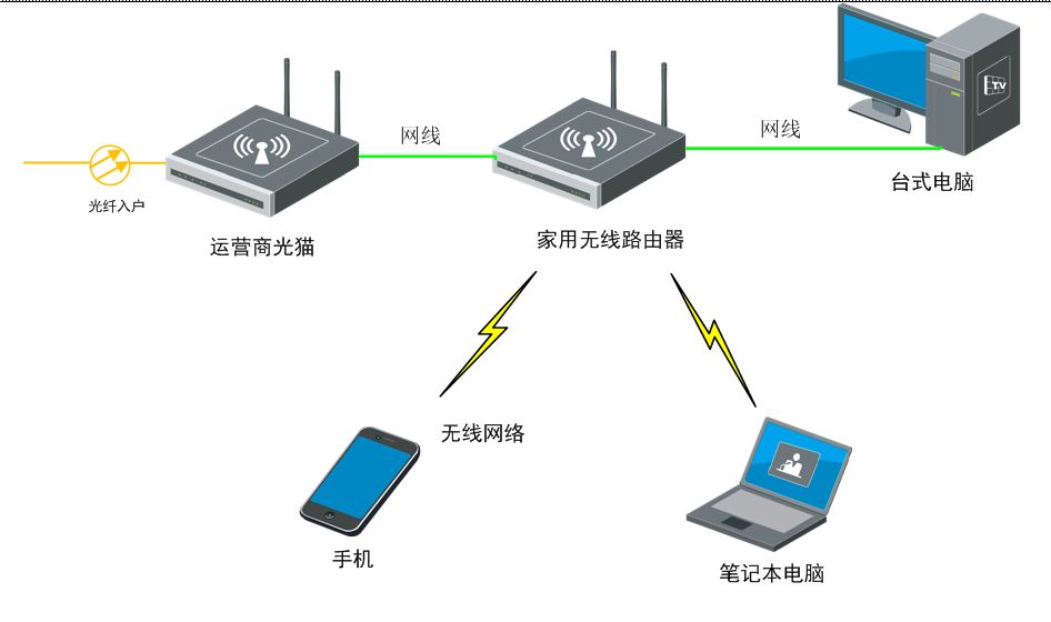

生活中最常用的是自动获取IP(也就是经常在一些网络设备看到的DHCP功能),如我们用家网络,它的组成是相对来说比较简单,运营商光猫(报装家用宽带后,由运营商装维人员上门安装调试,和你没有多少关系,只负责放入指定光猫安装位置,也就是入户光纤能到的位置,需要提供电源给到光猫),无线路由器(自己提供,运营商装维人员一般都会有,但需要另外支付无线路由器费用,这是装维人员自己提供的服务,费用相对高一点,但提供帮忙调试无线路由器,适合不懂网络知识的,或者没有时间去搞这些),电脑、手机等终端产品,这些终端产品分为有线或无线类,比如台式机,基本是有线居多,手机为无线终端产品。具体组网如下图
在这里在补充下,很多时候其它运营商的光猫是有wifi的功能,只是大家习惯用自己家无线路由器,如果家用wifi的设备多,就可以不用买无线路由器,需要装维人员帮忙调试下就可以,或者自己用手机登录到光猫的调试页面,具体可以看下光猫底部的标签铭牌,上面有写光猫的IP地址,登录账户及密码。登入进去就可以自己设置了。光猫一定是运营商提供的,自己买的不一定有用,因为光猫开通时,需要在运营商进行注册的,只有注册了才能上网,这些工作装维人员在安装前会帮你进行实名注册好。

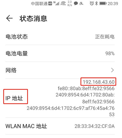

这上面就是IP地址,子掩码,和网关,本机电脑自动获取的IP地址就是192.168.43.55,下面我们在看下手机的。

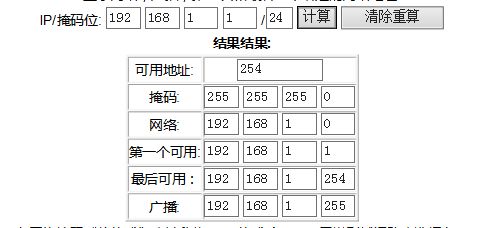

从上面可以看出,手机的连接路由器自动下发的IP地址是192.168.43.60,但没有看到网关及子掩码,如果是一个路由器的局域网,那肯定是一样的IP段,一样的子掩码和网关,否则就不在同一个网段,无法相互访问。网关、子掩码、ip地址,这三个是相互关联的,只要有一个出错,就无法组成一个局域网络,IP地址是可以随便写的,一个IP段可以有255个IP,如从第一1到最后一个255,举例,如192.168.43.1是第一个,192.168.43.255这是最后一个,其中第一个一般作为网关使用(192.168.43.1),最后一个广播地址,也不会用,也就是192.16.43.255,如下图
