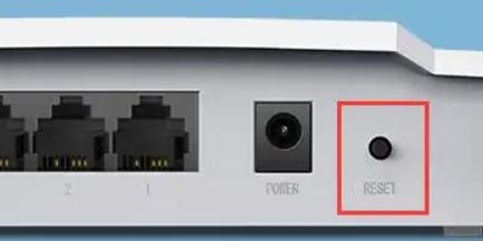

二、路由器复位步骤:
1、直接按路由器上的“reset”键,reset键一般位于路由器的后面,一个凹进的按钮,需要用细长的东西(如牙签等)按住按钮数十秒,则可对路由器进行复位。每个厂家的设备都不大一样,一般长按几秒,等前面的灯全灭之后再亮即复位成功。

三、reset键路由器怎么按
reset键路由器是长按的,也就是按住reset5秒之后才可以完成重置。RESET是复位、重置的意思(恢复出厂设置),用户将此键长按5秒左右,直至所有面板指示灯一起闪烁,表示复位成功,此时路由器的参数配置清零,恢复成出厂状态,用户可以进行重新配置参数了。
在路由器复位之后,路由器账号密码都会回到出厂状态,按照路由器背面写的初始账号密码登录就行了。
reset复位后,路由器之前所有配置均会丢失,需要重新设置路由器。复位后,登录地址和管理密码均恢复为默认,详细信息可以在路由器壳体标贴上查看。路由器的复位需要在通电情况下操作。如果不方便通过硬件方式(复位键)操作,可以登录管理界面进行软件复位。但无法登录管理界面时,只能采取硬件方式复位。
