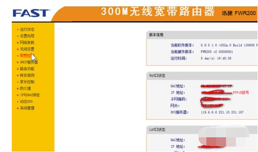

1、登陆上路由器,在浏览器中输入【192.168.1.1】,一般路由器的是以这个ip登陆的;(不是的话,可以在路由器背面自己查看登陆网址)

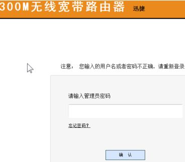

2、输入管理员密码,登陆路由器;图是登陆后的界面:

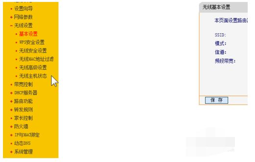

3、点击无线设置,可以看到设置的所有选项;

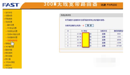

4、点击无线主机状态,可以看到目前正在连接上路由器的设备;

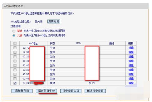

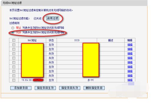

5、点击【无线MAC地址过滤】,就来到了MAC地址列表;如下图所示:

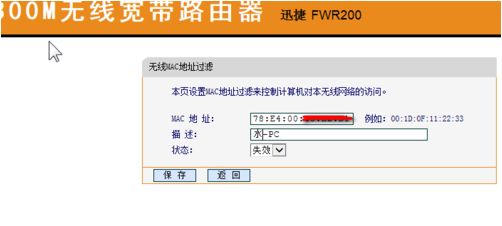

6、点击【添加新条目】,在“MAC地 址”处填上允许链接或要禁止的MAC地址,“描 述:”后面备注一下好做区别,“状态:”先选择失效,最后在同一选择生效。然后点击保存;
7、选中允许连接的mac地址,然后点击【指定条目生效】;

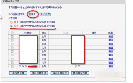

8、最后启用MAC地址过滤功能;如下图所示:
9、设置好之后如下图所示。(只有列表中生效的MAC地址才可以链接上路由器上网,成功设置防蹭网)

9、来到路由器设置界面,然后点击无线设置,点击无线mac地址过滤。
点击开启过滤,点击允许。
10、点击添加新条目。
11、在这个界面中你要添加刚才在第八步中记下的mac地址,点击保存即可。以后有别的电脑要接入你的网络,你用第八步的办法找到他的电脑的mac,添加到这即可上网,也就是说,没有你的允许,没有人能上网。
