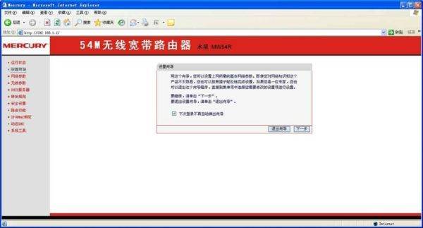

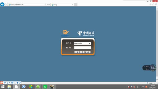

2.打开IE浏览器程序,在地址栏中输入“http://192.168.1.1”,回车确认后您将会看到下图所示登录界面,在登录对话框中输用户名和密码,单击“登录”按钮;
3.如果名称和密码正确,浏览器将显示管理员模式的画面,并会弹出一个设置向导的画面;
4.让路由器自动选择上网方式,如果您不清楚您的上网类型,请选择让路由器自动选择上网方式,路由器会自动判断您的上网类型,然后跳到相应上网方式的设置页面;

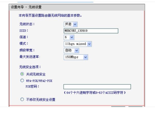

5.单击“下一步”后,会出现无线设置界面;

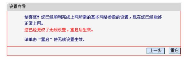

6.单击“下一步”后,会出现设置向导完成界面。点击“重启”后即可完成路由器设置;

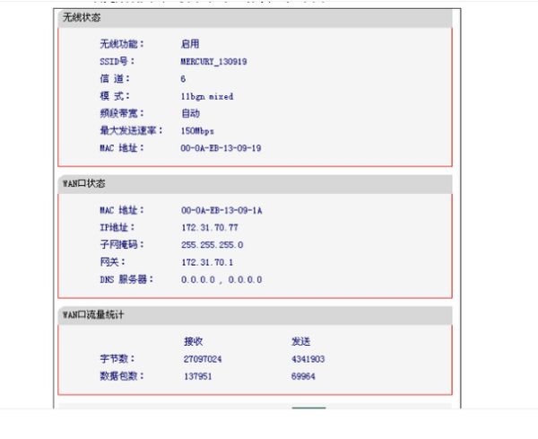

7.重启完成后点击左侧菜单的“运行状态”如下图,查看WAN口状态,如果IP地址显示为非“0.0.0.0”说明我们的路由器已经连接互联网,WAN口流量显示当前路由器接收、发送的数据包数量。到这里我们的路由器设置就完成了。

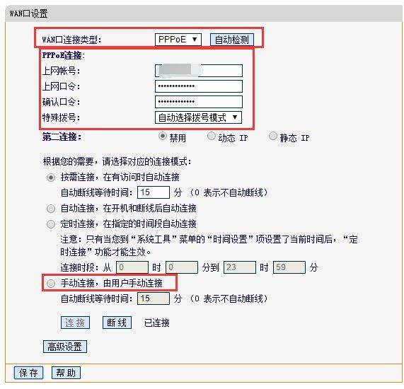

2、点击高级设置——网络参数——WAN口设置,进入WAN口设置的页面。
3、确认宽带帐号,重新输入宽带密码,点击保存按钮。
