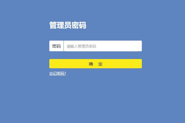

1、首先在电脑浏览器的地址栏中输入路由器的IP地址,打开路由登录界面。
2、在弹出的界面中输入管理员密码,然后点击登录。

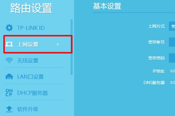

3、然后点击“路由管理”选项。

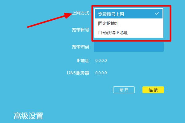

4、然后点击左侧的“上网设置”选项。
5、在上网方式中选择“自动获得IP地址”选项,并输入账号、密码,然后点击连接。

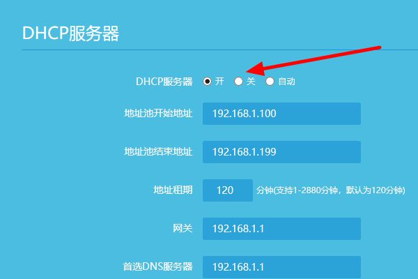

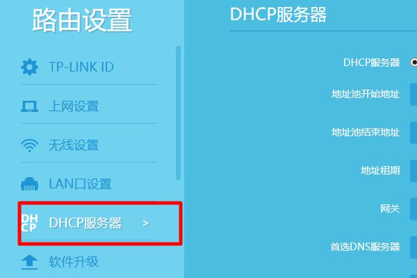

6、然后再点击左侧栏中的“DHCP服务器”选项。
7、在弹出的界面中,将DHCP服务器更改为“关”,同时也将第二台路由器的DHCP服务功能关闭,即可成功连接两台路由器。
