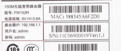

1、查看路由器背面的路由器登陆信息。
2、在IE地址栏中输入地址:192.168.1.1.
3、弹出路由器登陆界面输入路由器的默认登陆用户名:admin ,密码:admin。
