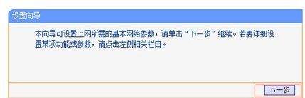

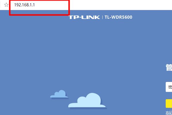

1、以TP-LINK路由器为例,首先登录器其中收到其他维修同行的一台路由器,打开浏览器输入192.168.1.1进入路由器设置页面。

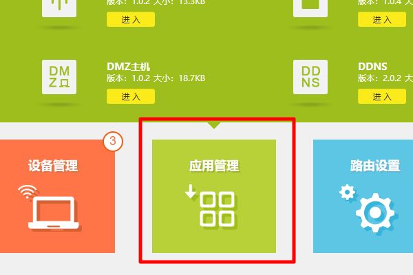

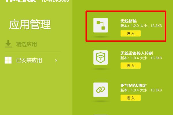

3、在路由器设置页面点击进入“应用管理”。
4、在应用管理中选择无线桥接。

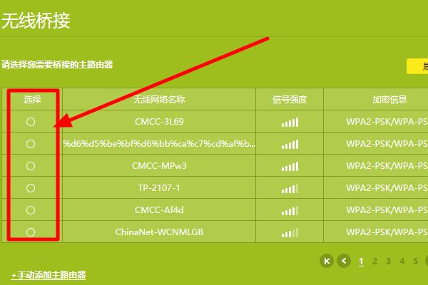

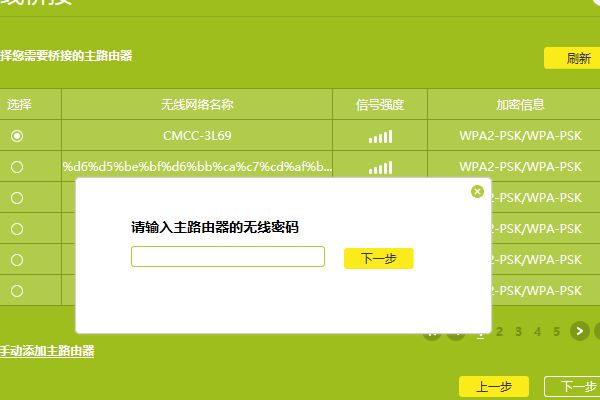

6、路由器会自动扫描周边的无线信号。
7、在已经扫到的无线信号中选择另收到其他维修同行的一台路由器的wifi。
8、输入选择wifi的无线密码,点击“答下一步”。

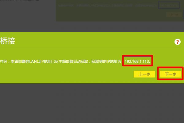

9、此时连接wifi的所属路由器会分配一个IP地址给此路由器,这个IP地址用于以后登录管理此路由器,需记住。继续下一步。

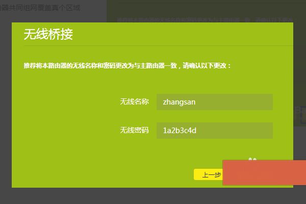

10、将此路由器的无线名称和密码设置为与另收到其他维修同行的一台路由器一样,即可完成无线路由器桥接设置。

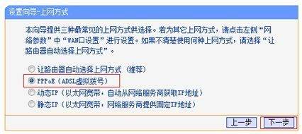

4、在上网方式中选择PPPoE(ADSL虚拟拨号),点下一步;
5、在上网帐号中输入宽带运营商提供的宽带帐号,上网口令中输入宽带密码;

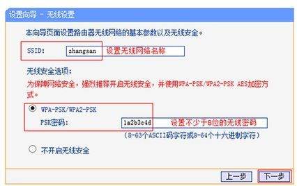

6、在SSID中设置无线网络名称,选中WPA-PSK/WPA2-PSK的加密方式,在PSK密码中设置不小于8位的无线密码;
