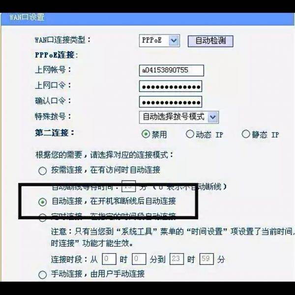

1、选择连接类型为【自动连接】
2、选择【自动连接】,无线设置-基本设置里,手动设置一下信道。
3、设置好后,保存重启,设置好密码。

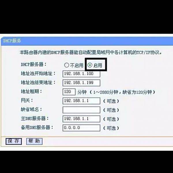

4、在DHCP服务里选择【启用】,划分一个地址池,这里采用默认设置100-199.
5、一级路由器就设置完毕。

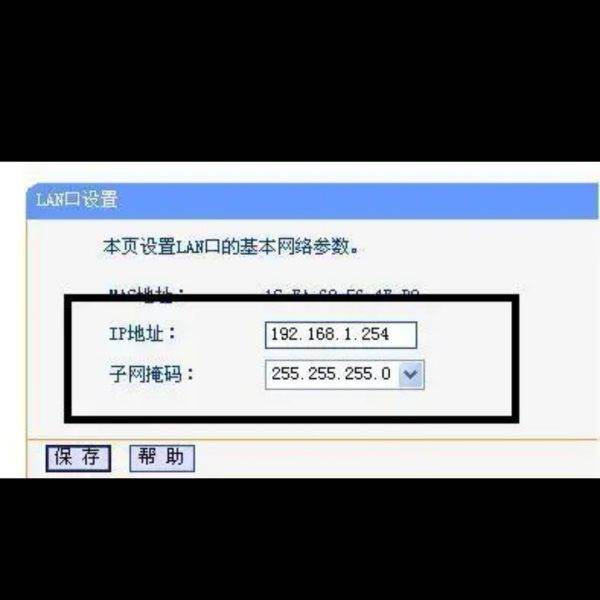

6、设置LAN口IP,二级路由器要跟一级路由器是同一IP段,但IP不能相同,否则冲突,这里设置成192.168.1.254.
7、保存后重启,使用新IP192.168.1.254登陆继续设置。在无线安全里设置好密码与密码类型,在无线网络基本设置中,设置SSID号:TP-2,信道9,接下来需要【开启WDS】。
