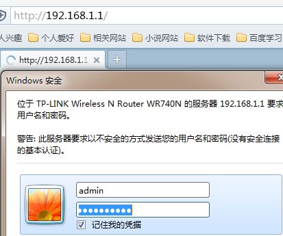

1、首先登入和宽带猫连接的路由器,即第收到其他维修同行的一台路由器,网址位192.168.1.1:如图

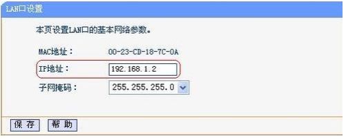

1、登入需要桥接的第二台无线路由器,网址任然为192.168.1.1.后面会更改
2、在网络参数-LAN口设置中,修改IP地址和第收到其他维修同行的一台路由器不同(目的在防止IP地址冲突,不能进行上网),如192.168.1.2,保存,路由器会自动重启。

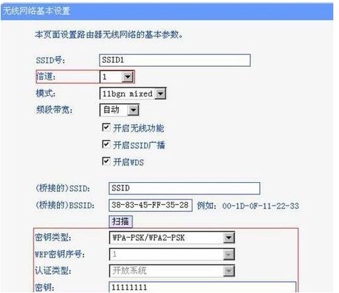

3、在无线设置-基本设置中勾选“开启WDS”。点击“扫描”,搜索周围无线信号,就是要扫描第收到其他维修同行的一台的路由器。
4、  在扫描到的信号列表中选择第收到其他维修同行的一台路由器SSID号,如下图中SSID,点击“连接”。
5、将信道设置成与第收到其他维修同行的一台路由器信道相同,这里是1.同时设置加密信息和第收到其他维修同行的一台路由器相同,点击“保存”。如下图:

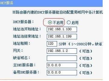

6、关闭DHCP服务器。在DHCP服务器中,选择“不启用”,保存,重启路由器。

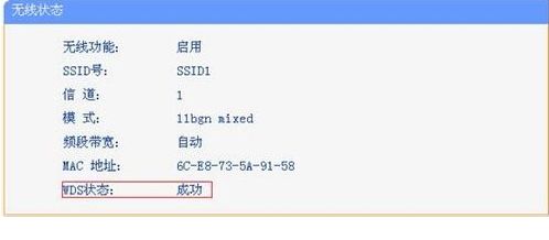

7、  此时第收到其他维修同行的一台无线路由器与第二台无线路由器已成功的建立了WDS连接。就可以上网了。

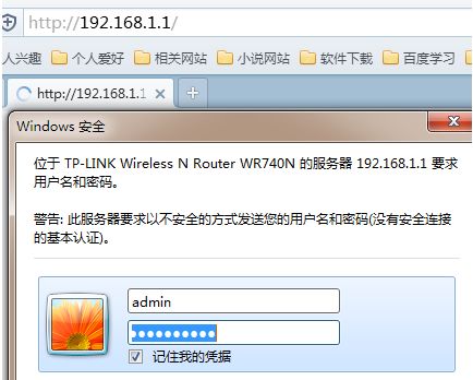

(1)网线一头连接电脑,一头连接路由器的LAN口。打开浏览器,地址栏输入192.168.1.1,然后登陆 ,用户名和密码。设置有两种方式。
