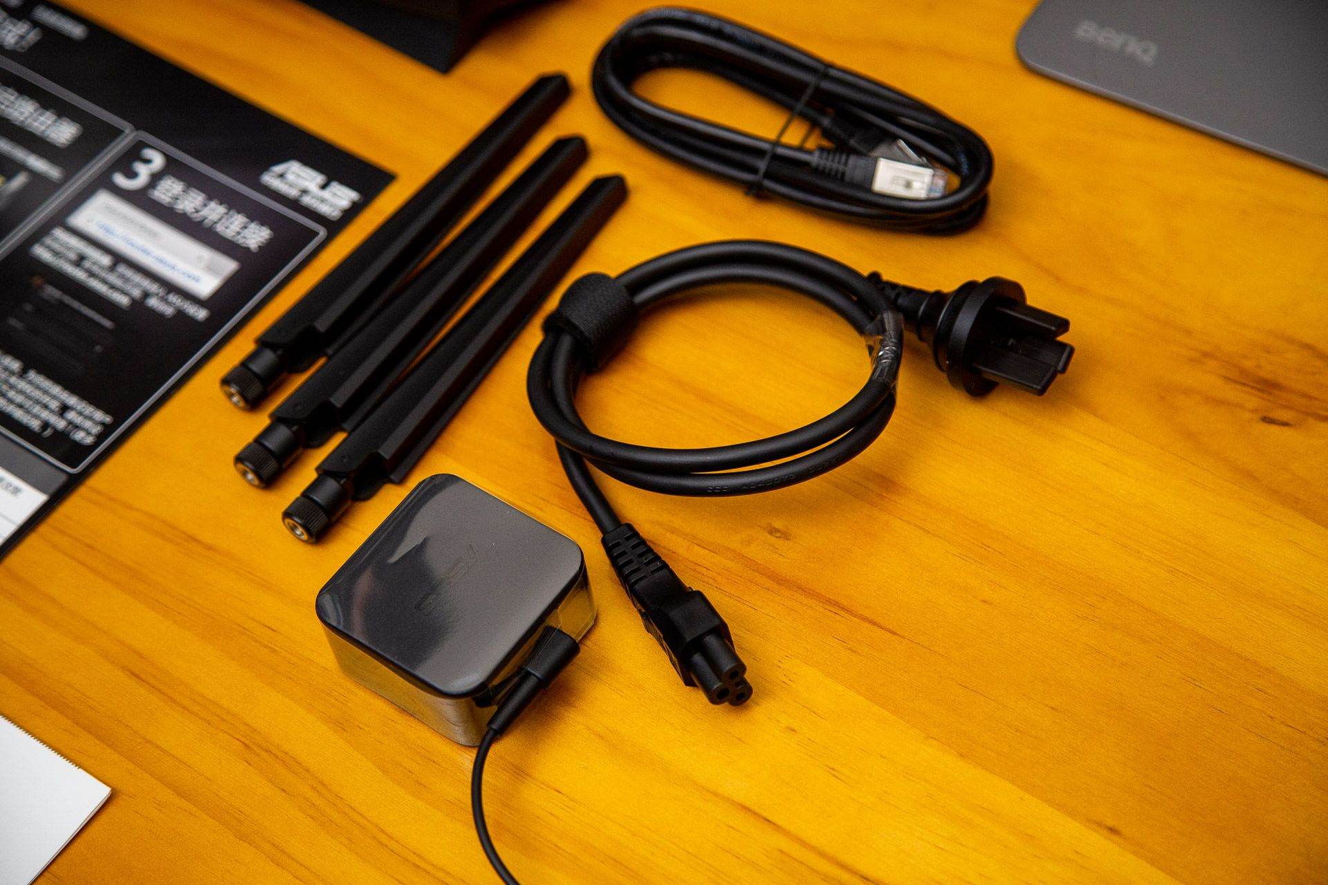

全套附件如图,三根天线搭配分体式电源适配器与之前变化不小,此外也配置了带屏蔽的CAT6线材,单配件说好评。
与之前变化较大的就是这个电源适配器了,体积和之前差不多但是接口改成了分体式设计,这样长度是比之前都好不少。但是我感觉我还是更喜欢之前的一体化设计。
适配器输出19V 2.37A,还是华硕适配器的经典设计。

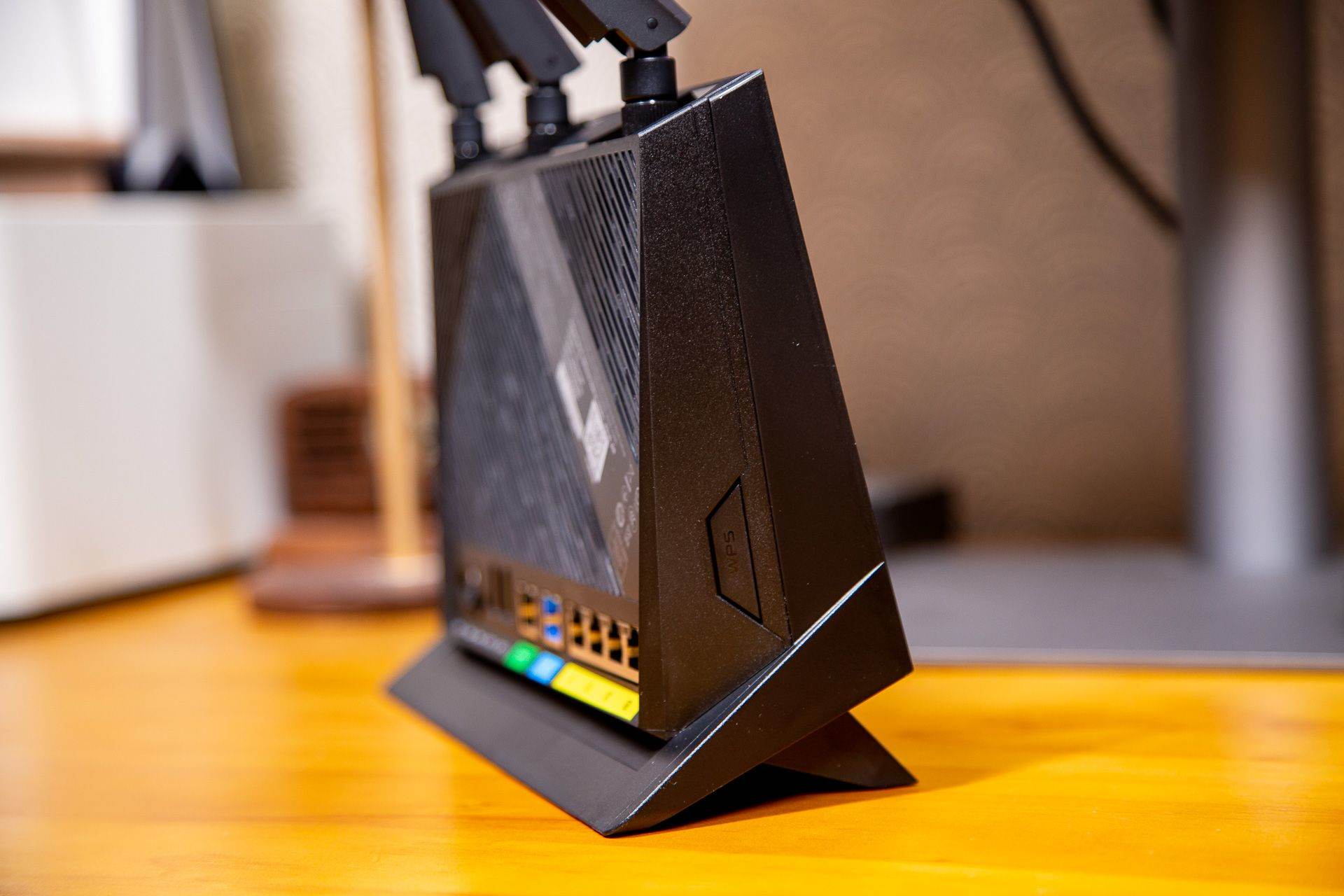

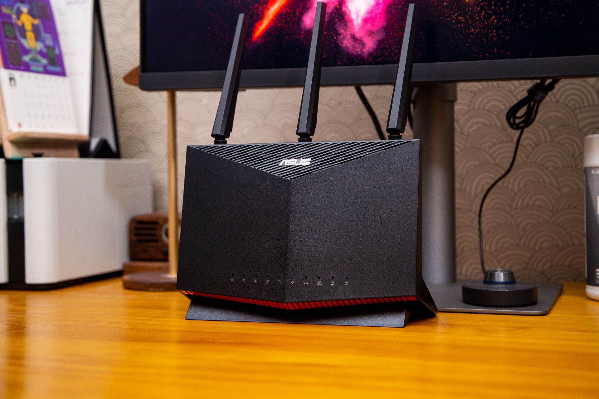

设计采用竖直摆放的设计风格正面底部红色的设计的确像是巨齿鲨的大口。天线同样采用了3+1(外置+内置)的设计。

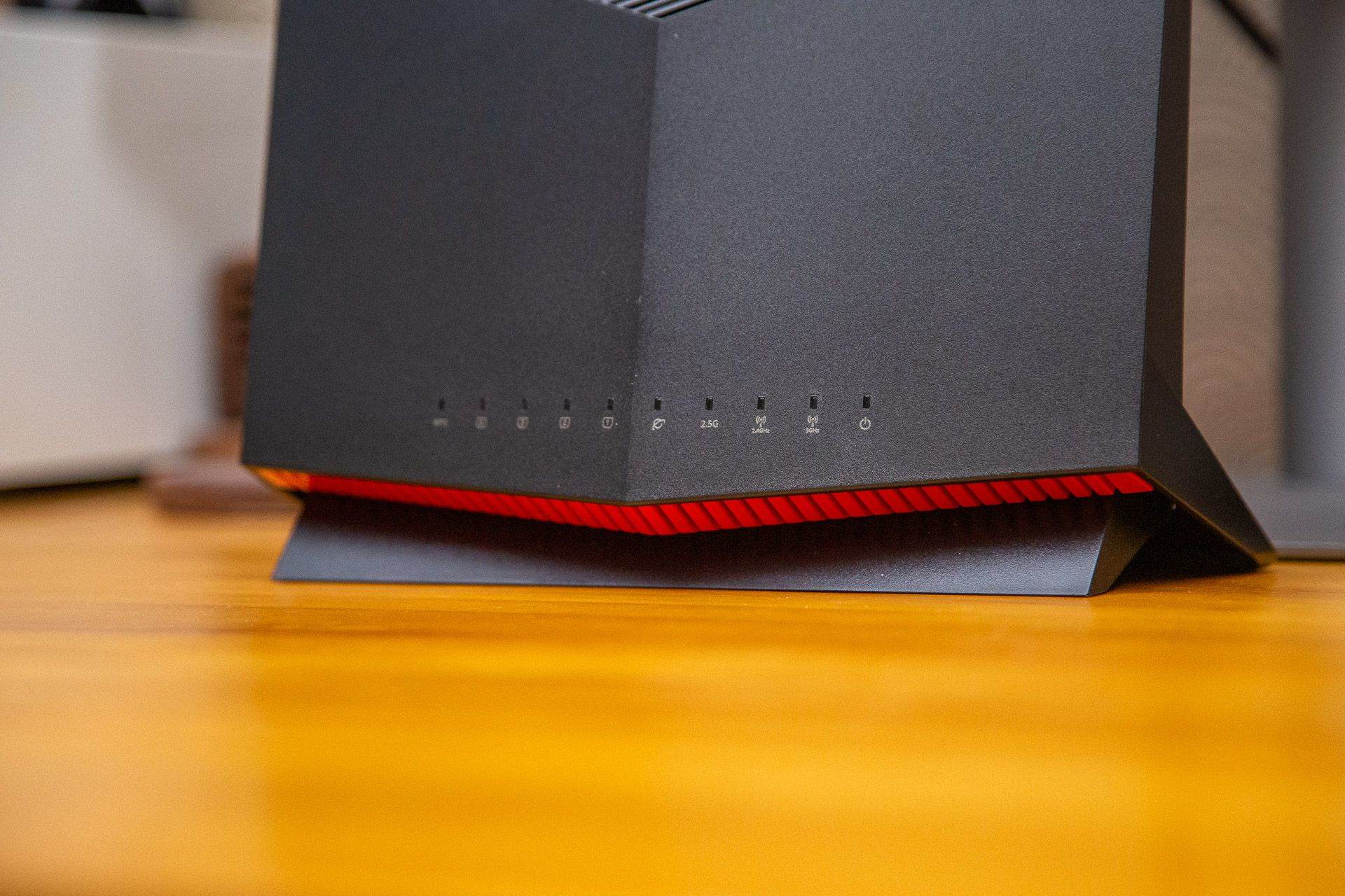

正面依旧保留了设备指示灯,方便用户快速查看设备状态。

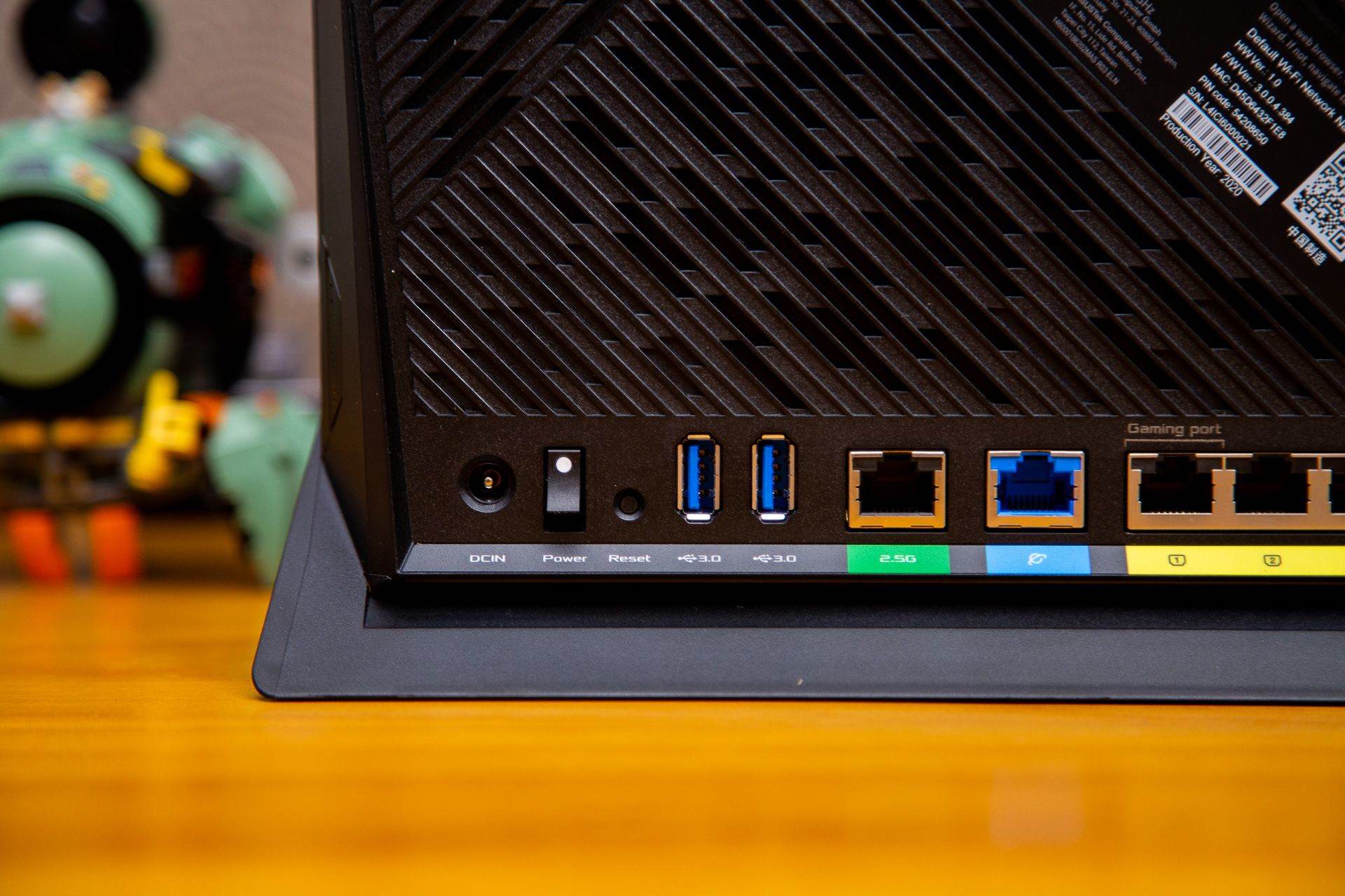

RT-AX86U巨齿鲨,机身背面设计了很多开孔,暴雨梨花的设计,背后纹理彰显自信,从容应对海量数据吞吐。接口也都设计在底部,蓝色的是千兆LAN口,绿色标识的是2.5G 的WAN/LAN接口,用户可以根据需求选择。
RT-AX86U巨齿鲨,还配置了两个USB3.0接口方便用户扩展,不用在究竟是扩展存储还是为打印机提供支持。

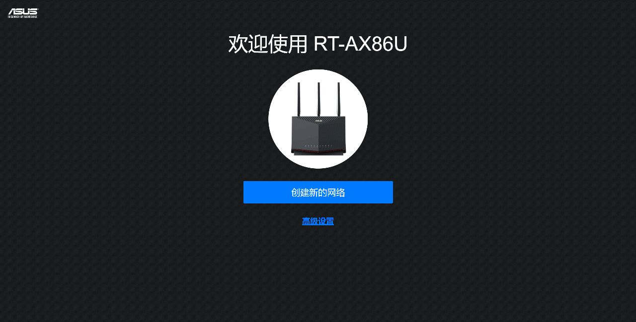

华硕路由的设置方面如果大家之前用过华硕路由器,或者刷过梅林的华硕版的话这个设置界面就太熟悉了。可以根据自己需要设置联网类型即可。值得注意的是在WAN口选择上可以根据你的需求选择WAN口或者2.5G WAN/LAN融合接口。

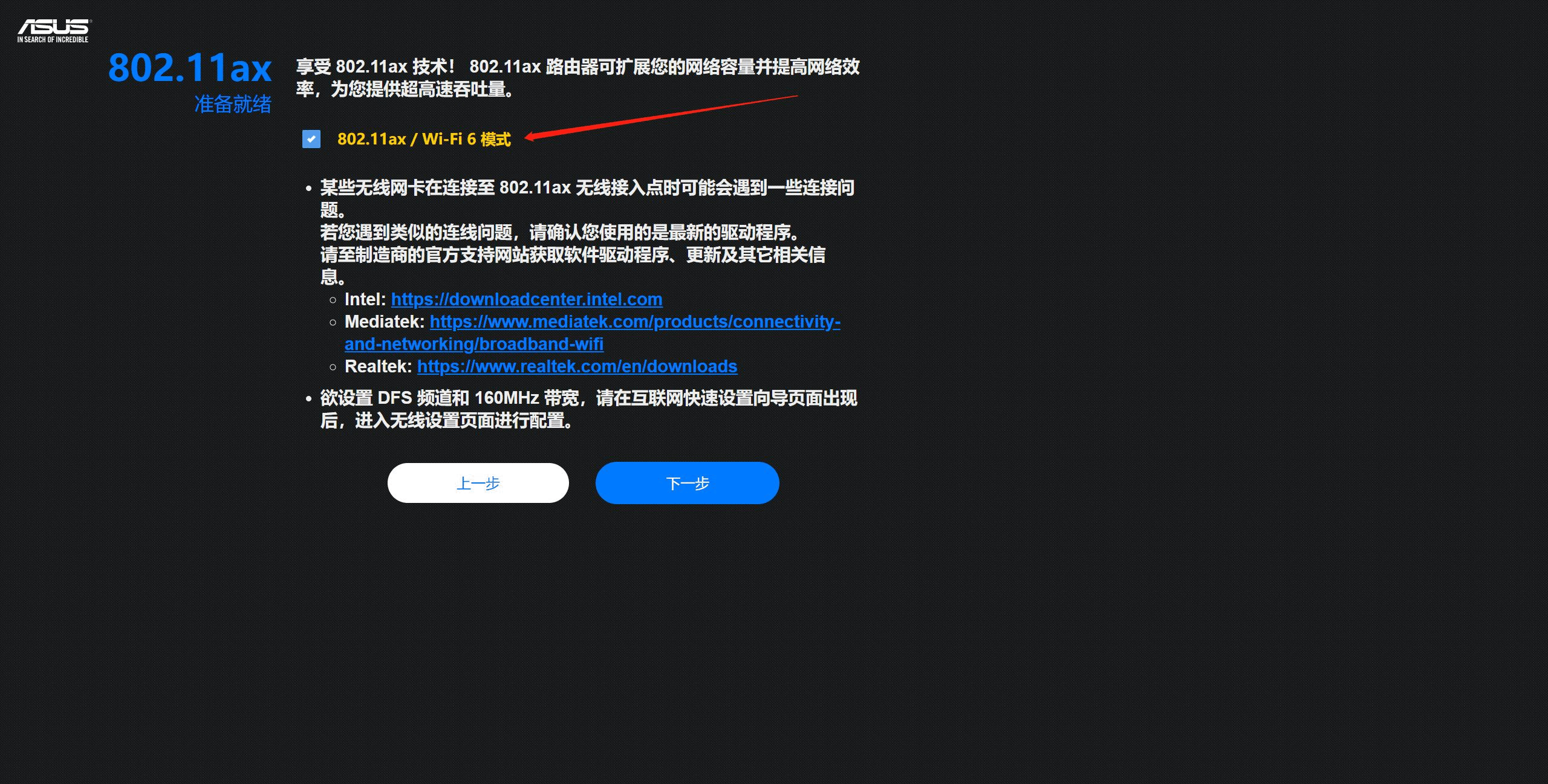

作为一款支持WiFi6的设备来讲,如果你需要使用WiFi6模式的话可以在最初的路由器设置界面就勾选这里,当然默认是勾选开启的。可以注意截图上一行黄色提示字。

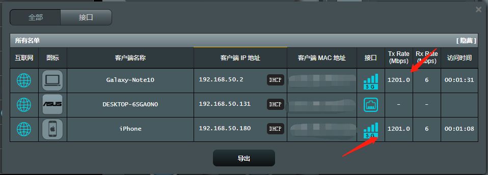

比如查看连接设备,可以看到你网络中的设备连接模式。其中像是三星的Note10和iPhone SE2都是支持WiFi 6的,连接速度可达1200Mbps。

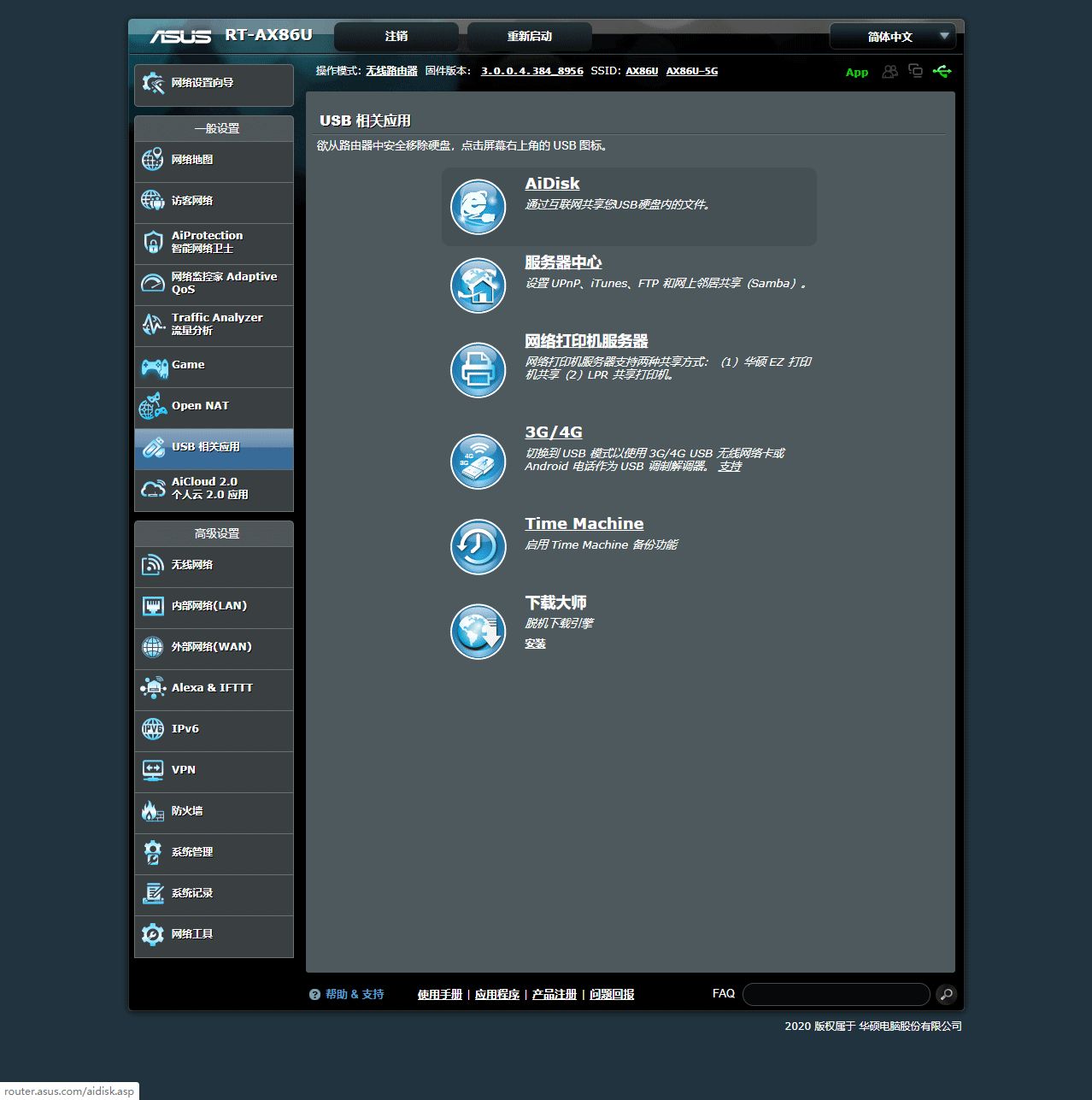

一直喜欢华硕的一个原因就是华硕在USB3.0扩展上有不错的体验,而且接入的设备直接在网络地图页面看到。可以查看设备型号、可用容量、总容量等等。还可以选择USB连接模式,而且可以直接对接入的USB存储设备格式化。
USB3.0扩展的设置十分简单,重点看你有没有外网访问需求,当然需要你有固定IP支持。总的来讲,华硕路由器搭配USB3.0作为私有云存储时完全够用的,而且读写速度也都很不错。

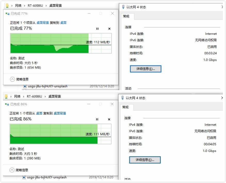

此外还测试了在各种连接下对于USB3.0扩展的读写测试,可以看到在电脑接入RT-AX86U巨齿鲨的2.5G接口时读写均能均能超过千兆有线时读写速度:150MB/s,144MB/s。
在千兆有线连接时读写速度也均超过110MB/s。

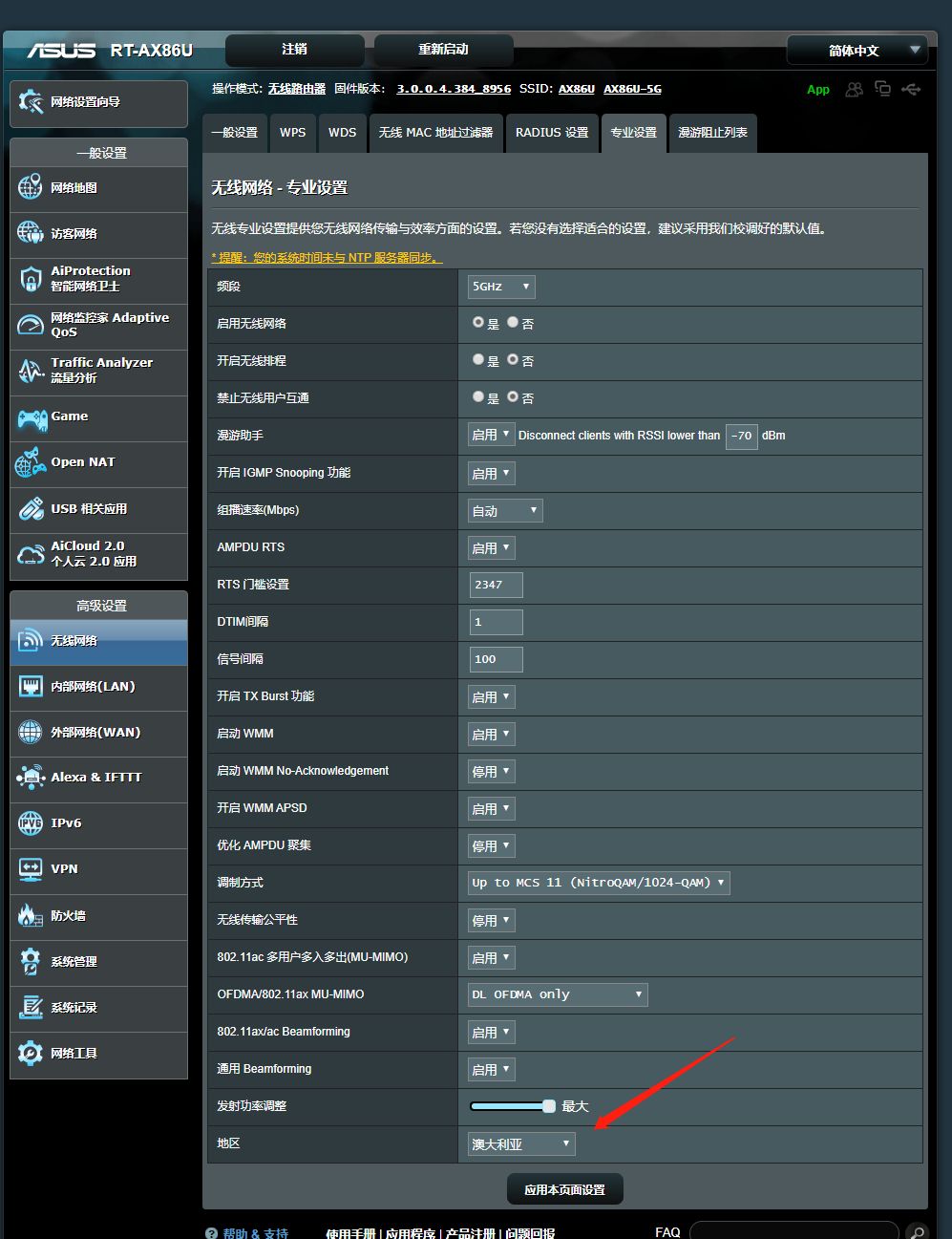

完成上上述设置,为了可以获得更强的WiFi信号。可以在无线设置--专业设置中看到地区选项,选择澳大利亚地区时,无线信号应该是最强的。

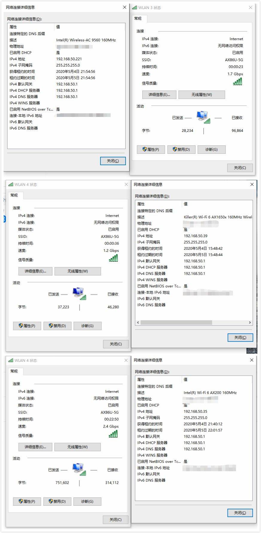

为了测试信号选择了三款无线网卡,其中有Intel AC 9560、Intel AX200、Killer AX1650x三款无线网卡。可以看到在开启160Mhz后,搭配Intel AC 9560可实现最高1.7Gbps传输速度。搭配2X2的AX网卡AX200和Killer AX1650x则可实现最高2.4Gbps的传输体验。这样配合有线端2.5G网口以及双LAN聚合可以实现2Gbps的吞吐。

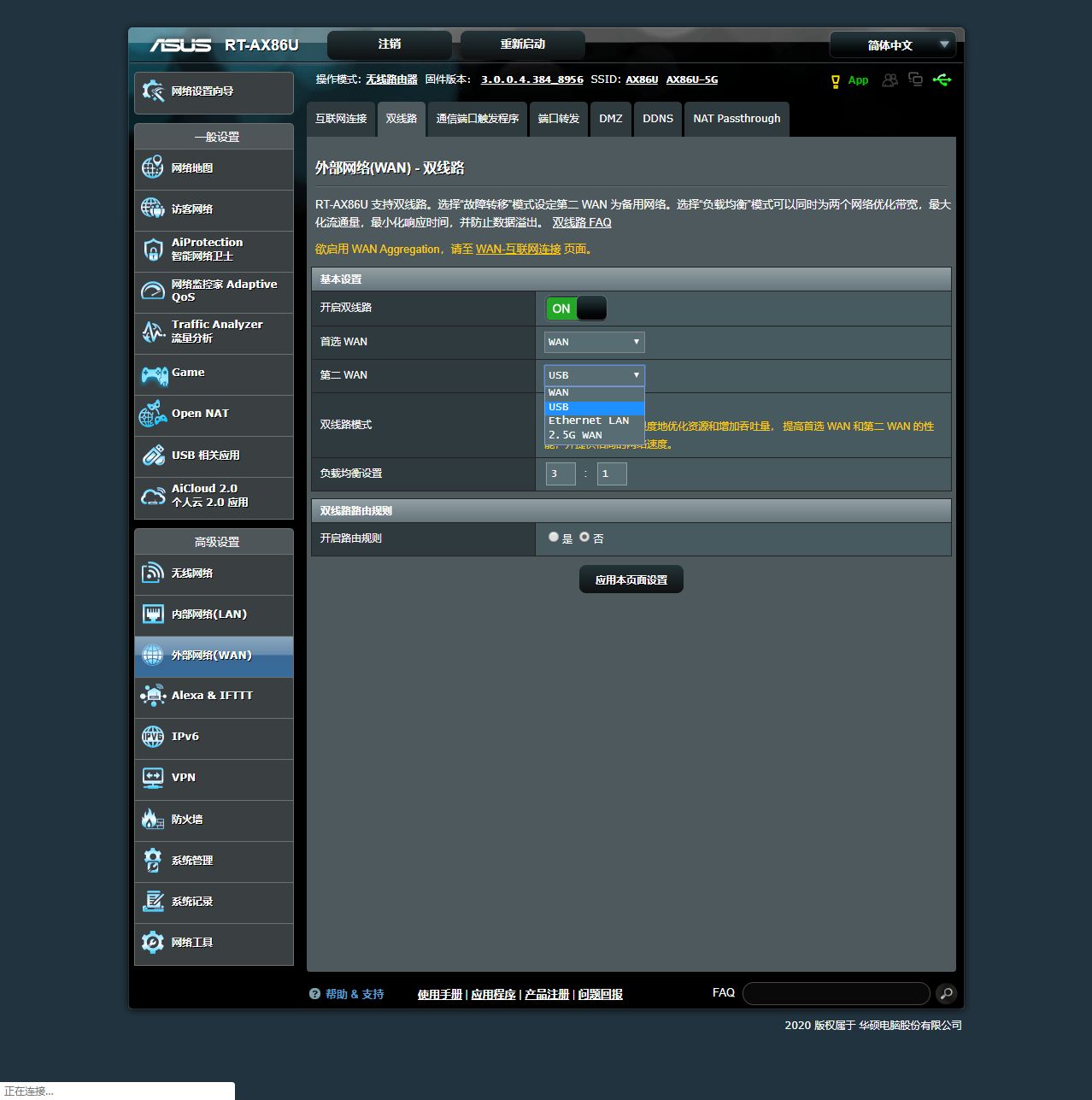

对于地区支持千兆带宽的用户来讲,如果向发挥千兆带宽的全部性能。可以把RT-AX86U的2.5G端口作为接入WAN口使用,这样可以更好的发挥千兆网络的全部性能。另外还可以通过双WAN实现网络带宽的叠加,多种双WAN组合方便用户选择。

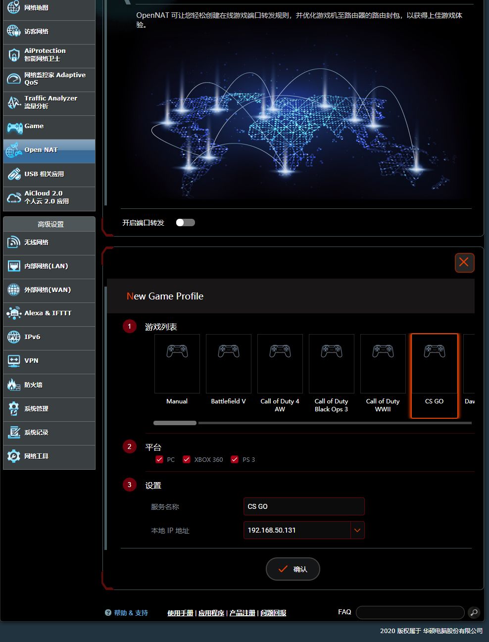

RT-AX86U巨齿鲨内核支持游戏加速,可以在Open NAT中看到支持的游戏列表。包含《英雄联盟》、《守望先锋》、《Dota 2》、《炉石传说》、《暗黑破坏神 III》、《风暴英雄》、Garena LoL、《星际争霸 II:虫群之心》、《魔兽世界》、《坦克世界》、《战机世界》等等。还可以支持绑定主机IP实现游戏加速。

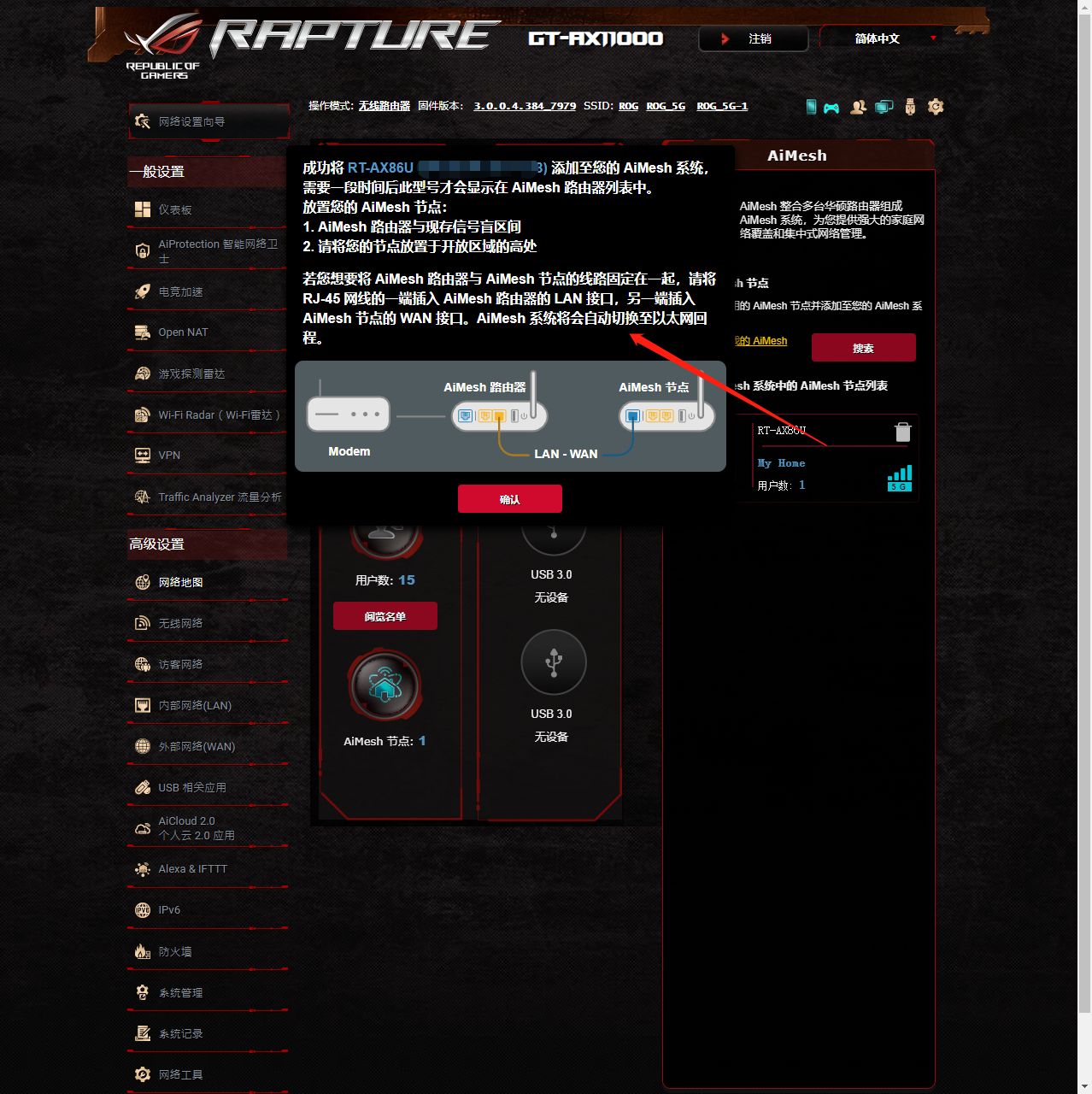

实际游戏体验上来讲,使用手机玩一下《王者荣耀》、《和平精英》这类手游都可以看到延迟都非常低,搭配家里之前的AX11000作为主路由,通过AiMesh模式,把RT-AX86U当作Mesh组网使用,也可以获得更好的网络体验。而且AiMesh组网还支持有线回程和无线回程使用。如果想实现有线回程可以参考下图设置。

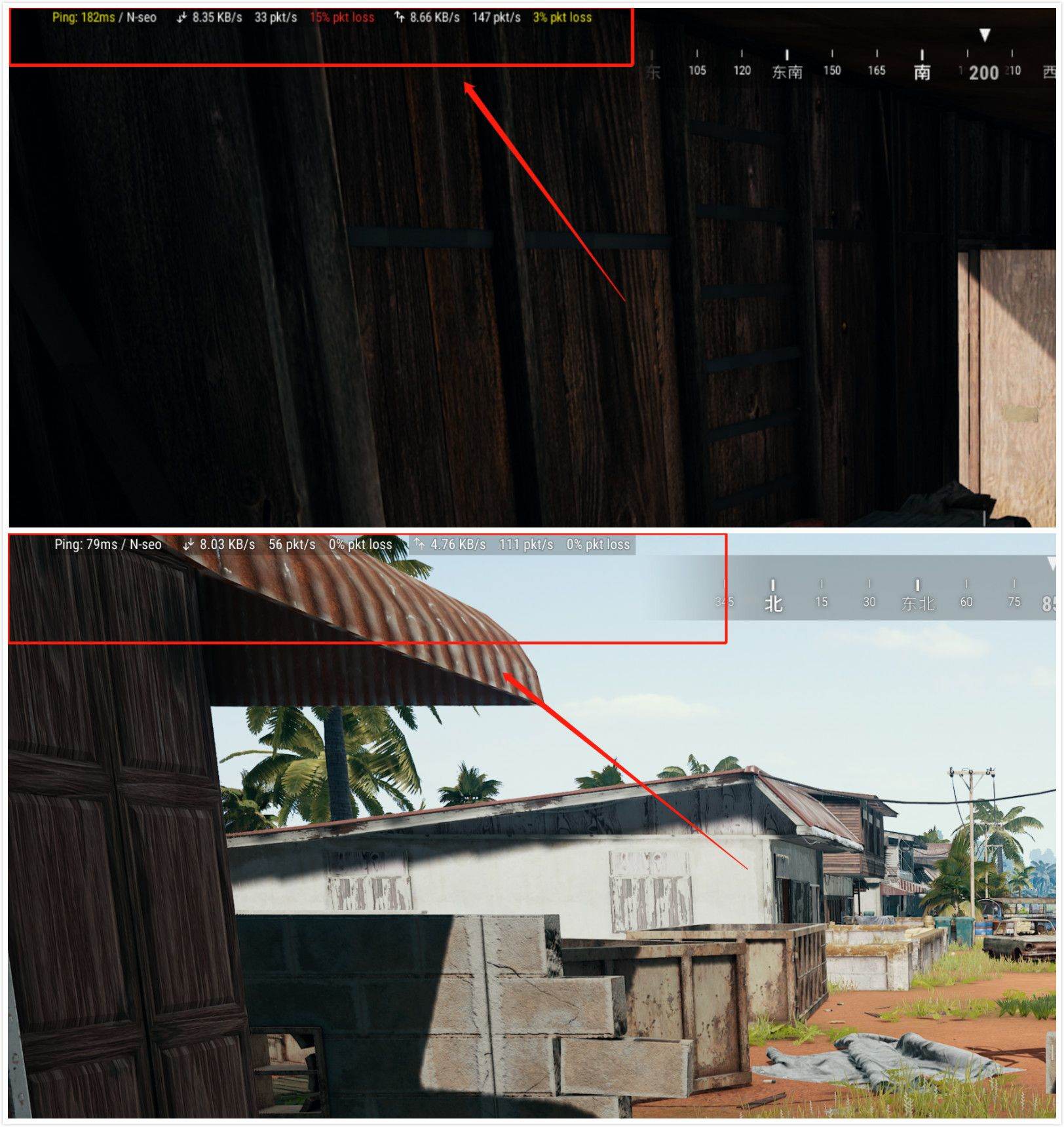

简单测试了一下用RT-AX86U作为AiMesh路由后,在书房就是之前信号测试图4的位置进行《PUBG》时的游戏改观。可能路由器在客厅的话延迟大概在150ms以上,现在用GT-AX11000搭配RT-AX86U组成AiMesh网络后在进行游戏的延迟直接提升到79ms。这样的提升对于《PUBG》这类的游戏来讲,更低的延迟可以让你在游戏中更容易[先人一步],不用担心还没看到敌人就被狙杀的情况,当然手速也要跟上:)。
