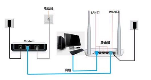

3、检查线路连接是否正确。如果有猫,从猫LAN口出来的线应接到路由器的WAN口上,并且相应指示灯要亮,如果直接是LAN网线入户,这根入户网线也是接到路由器的WAN口上;

1、ADSL猫出来的网线插在路由器的WAN口,接着用一条网线一头插入路由器的任意LAN口一头连接电脑网卡,开启路由器的电源。

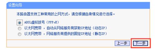

4、进入无线路由器设置界面之后,按照设置向导选择上网方式(不同的宽带选择的方式也不同),通常家庭用户选择PPPOE的方式,输入上网账号及密码,如下图。
