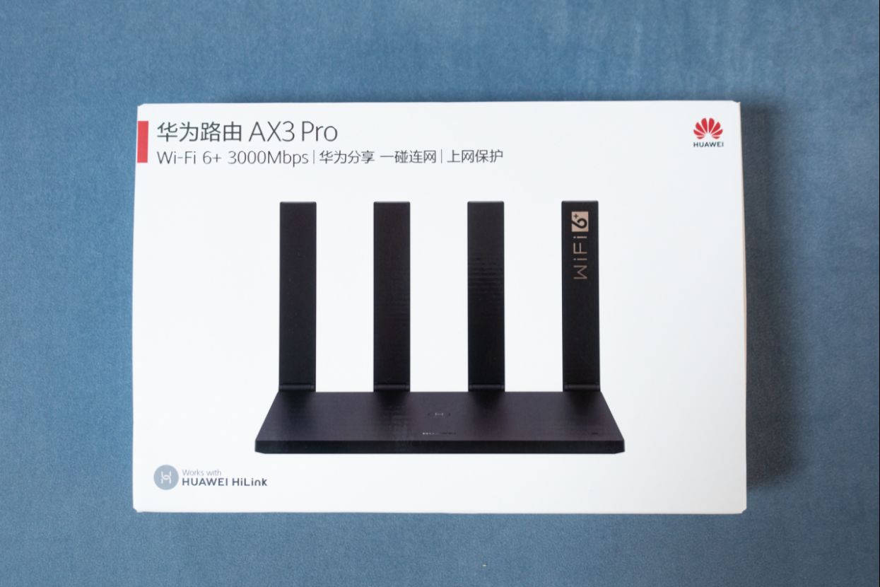

重要的宣传卖点都在盒子上了,Wi-Fi 6+,这个+号,主要是多了华为自身的PSD技术,动态宽窄频宽,简单来说就是可以调整wifi的带宽来实现性能换覆盖率的技术。

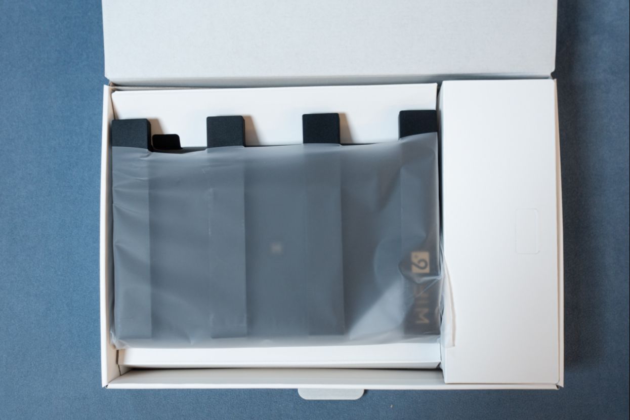

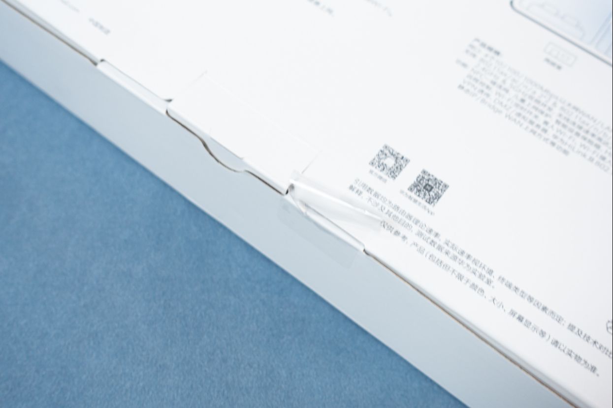

包装是挺简单的,不拆都能从侧面看到里面的路由器,而且胶布也可以无损拆开和封上,非官方渠道要注意下。

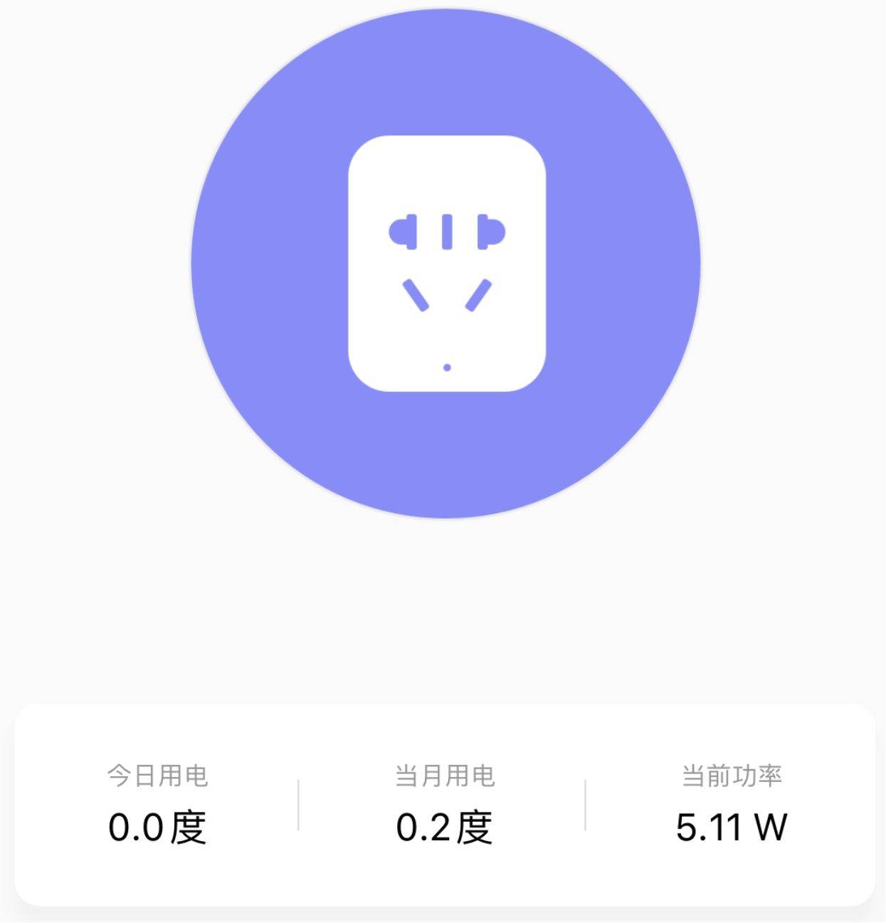

电源适配器是12V2A,和普通路由器的差不多,只是这个块头太大了,许多路由器都需要改进这一点。
实际使用时,功率是5.11W左右,这点很不错。

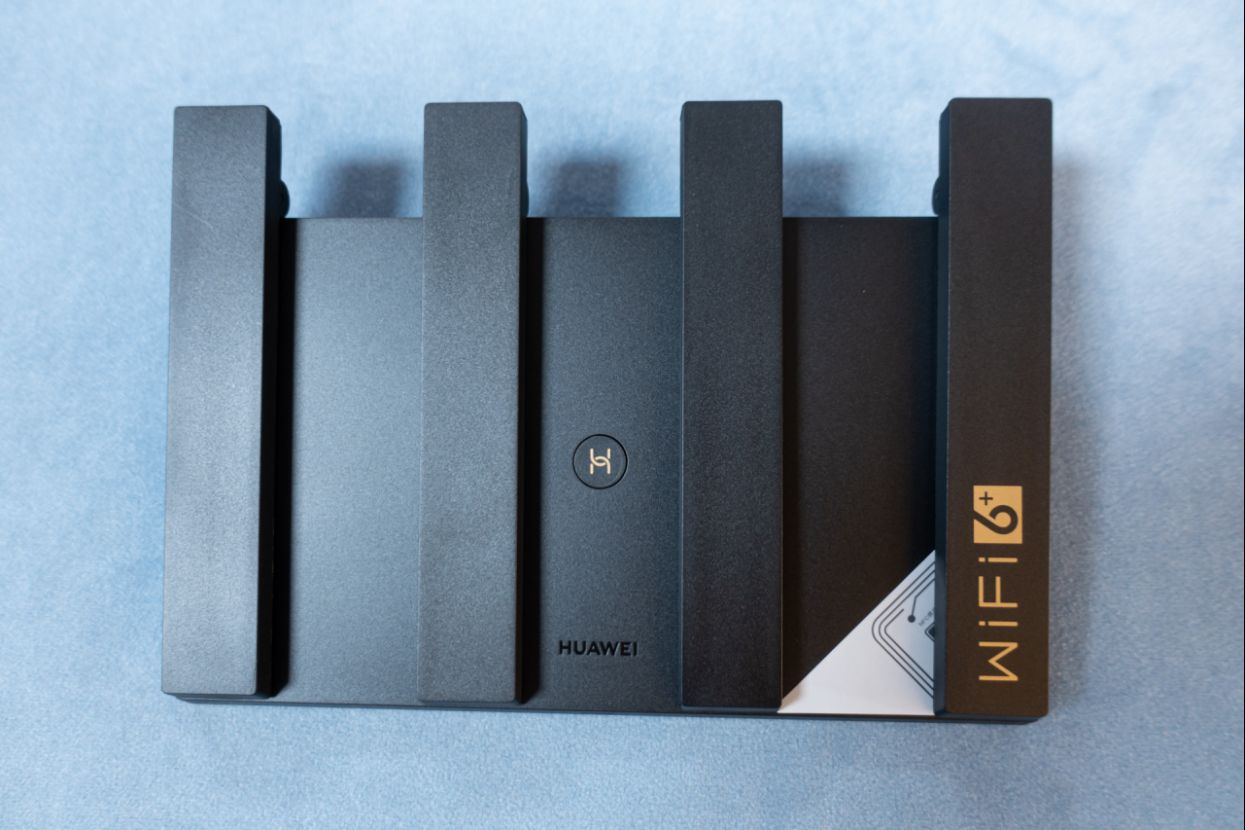

很醒目的就看到WiFi6+的标志了,黑金搭配。
四四方方的造型,非常扁,我觉得路由器也该设计的尽量不占用空间。
比较有意思的是四个天线阻尼都很适中,可以任意固定在一个角度,平时当然是全部打开了。

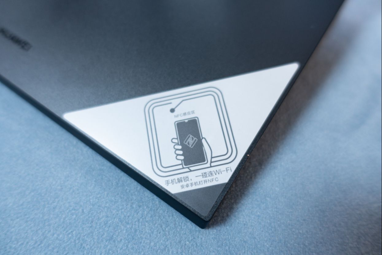

这一角就是支持NFC手机触碰连接wifi了,也算是一个附加值。

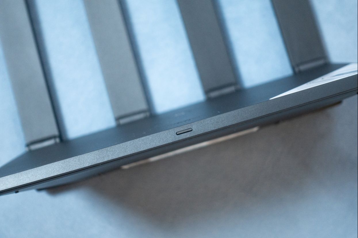

Hilink按键在中间,用来和华为其他路由器智能组网用。
只有正面一个LED灯显示状态,可以关闭。

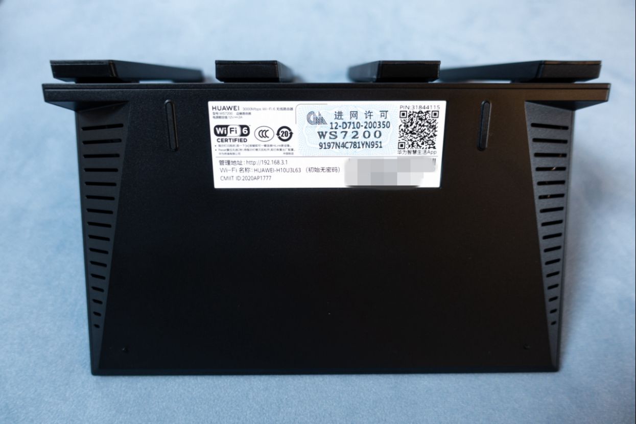

底部两侧有散热孔,但是据花粉俱乐部很多人反馈说AX3 PRO的发热量很大,尤其是底部。好在我的路由器都有专门的风扇底座,所以对我来说影响不大。
最后看看最重要的屁股部分,这部分有点意思,AX3 PRO不是传统的四个口并在一起,而是均匀被天线隔开。然而最让我惊喜的是,这四口是WAN/LAN自适应的,简单说就是任意一个口都可以当WAN或者LAN用。那么第一时间想到的就是可以当AP了,可以搭配软路由使用,那我就原谅你只有四个网口了。网口部分没有指示灯有点可惜,不管是K2P还是5年前的小米路由一插入网口都亮起了跑马灯,好处就是有时候可以很直观的判断物理故障,是哪条线出了问题。

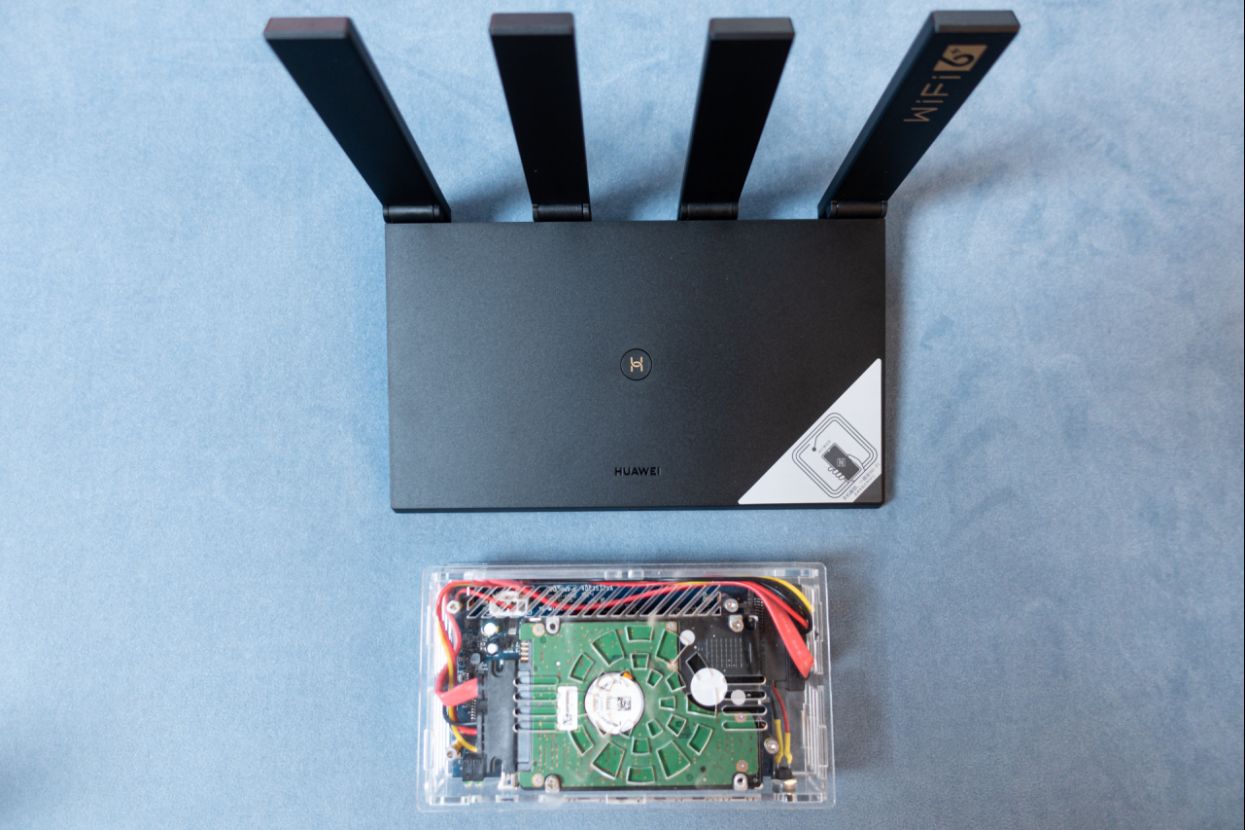

最后和小娱亚克力版比较大小,小娱这造型是越看越喜欢。

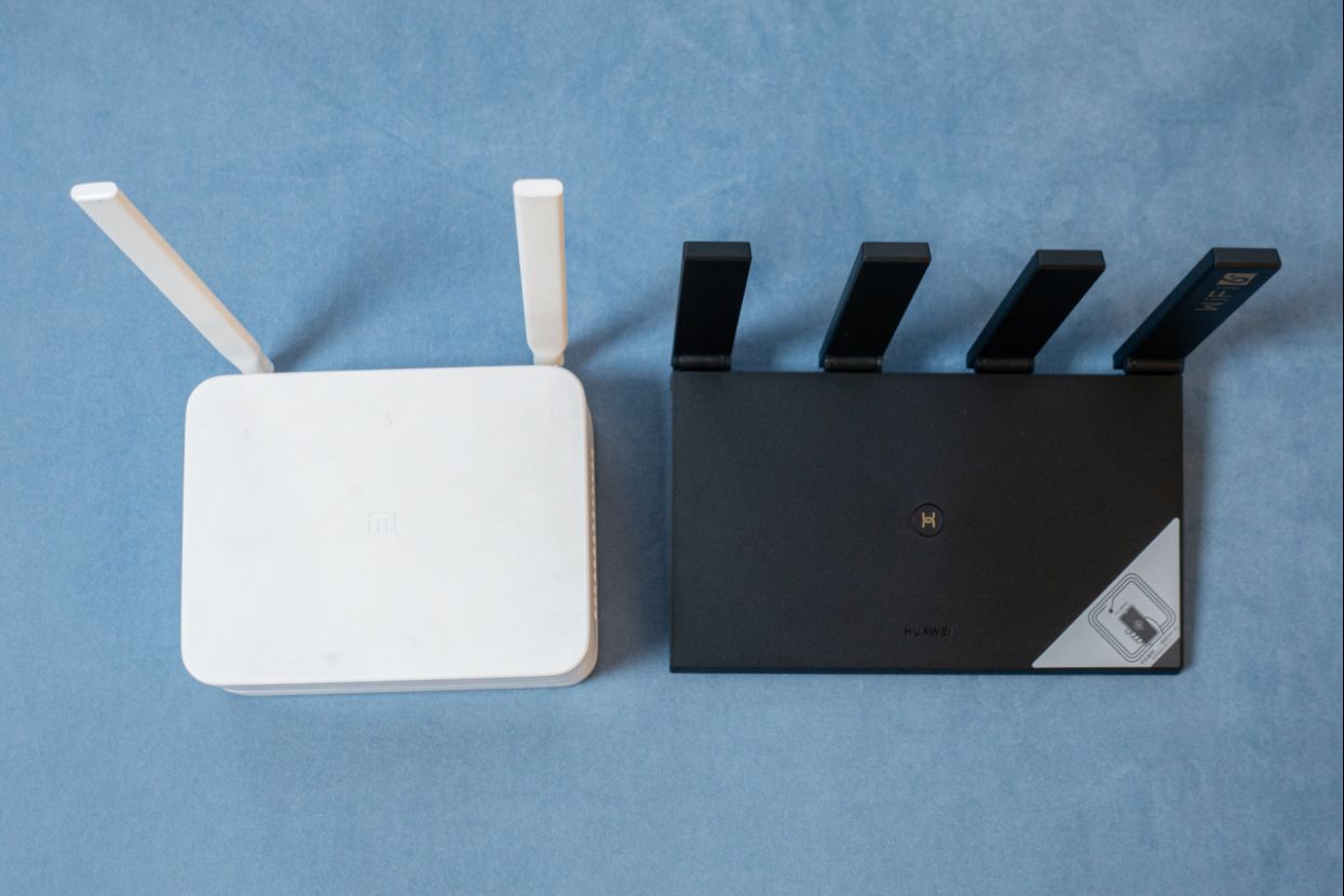

和小米路由器R2D比较大小,R2D很丰满,AX3 PRO比较扁平。外观上我觉得AX3 Pro还是有自己的风格,也算耐看,因为造型奇葩的路由器太多了,AX3 Pro的体积甚至还可以塞入很多小地方。

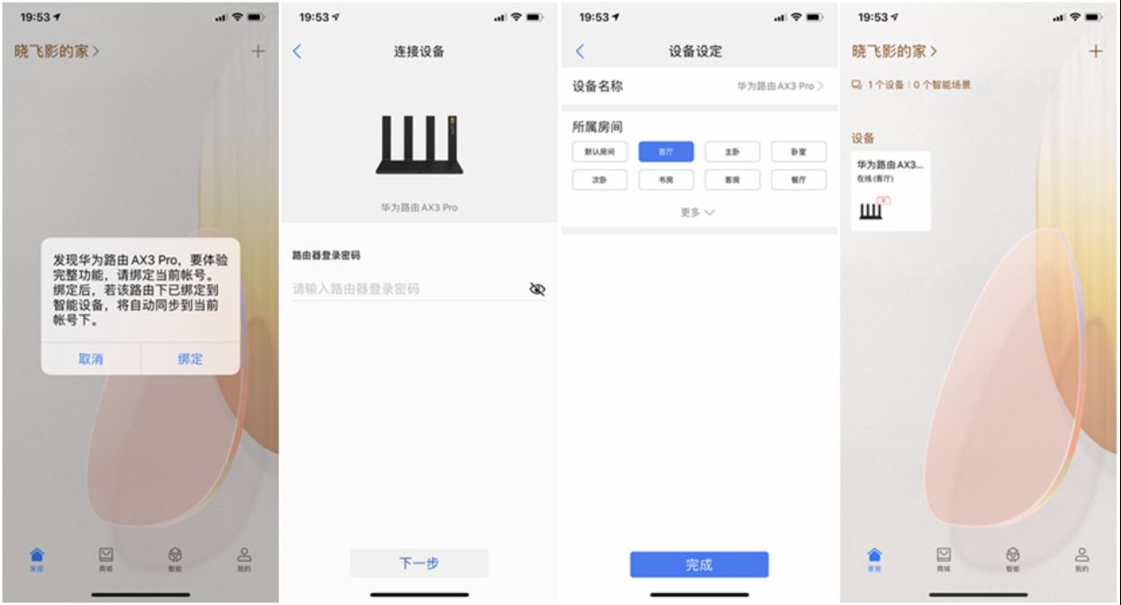

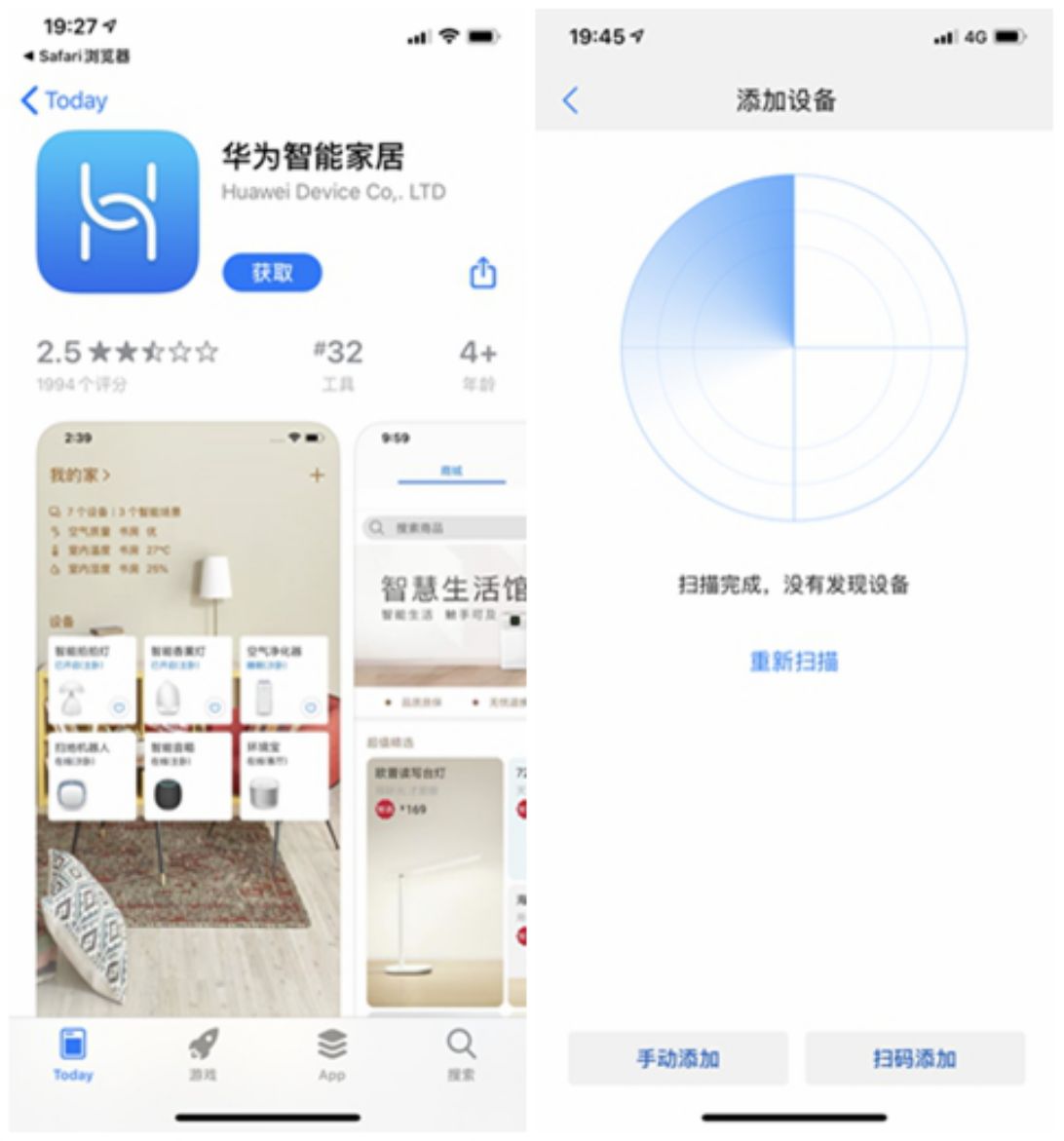

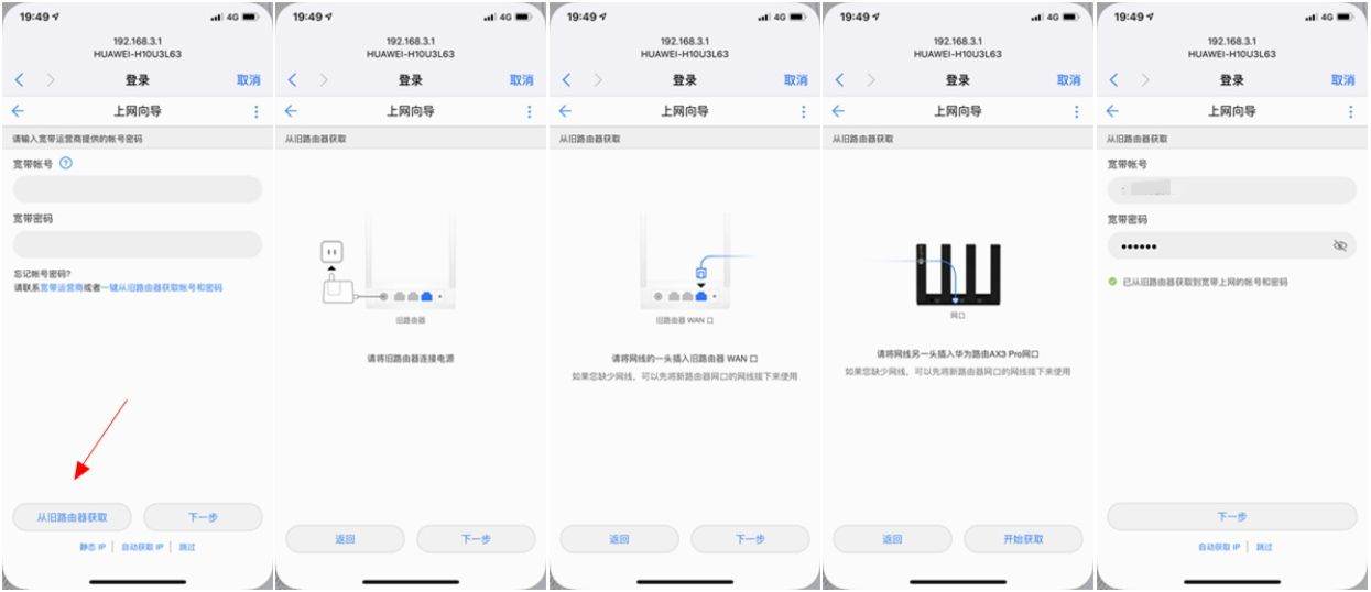

既然是品牌路由器,对APP的易用性都还是比较在意的。如果按照说明书的步骤,需要下载华为智能生活APP进行配置,iOS是另一个名字华为智能家居,这个APP只有2.5的评分,后面发现确实有些BUG。通过这个APP实际是扫描不到的AX3 Pro的,必须先连wifi自动弹出浏览器进行设置,只有设置成功后,再打开这个APP能正常注册AX3 Pro。
一般配置路由器的页面都是一个套路,不过我发现华为有一个从旧款路由器获取的方式,之前是用小娱刷openwrt当主路由,不算传统的成品路由,经过测试成功。而这一步步引导的图片步骤做的很详细,这个对普通用户非常重要,要知道每次帮亲朋好友解决路由器的问题,九成是不记得账号密码的,我还要告诉他们问客服获知。
再次打开华为智能家居就可以发现AX3 Pro了。

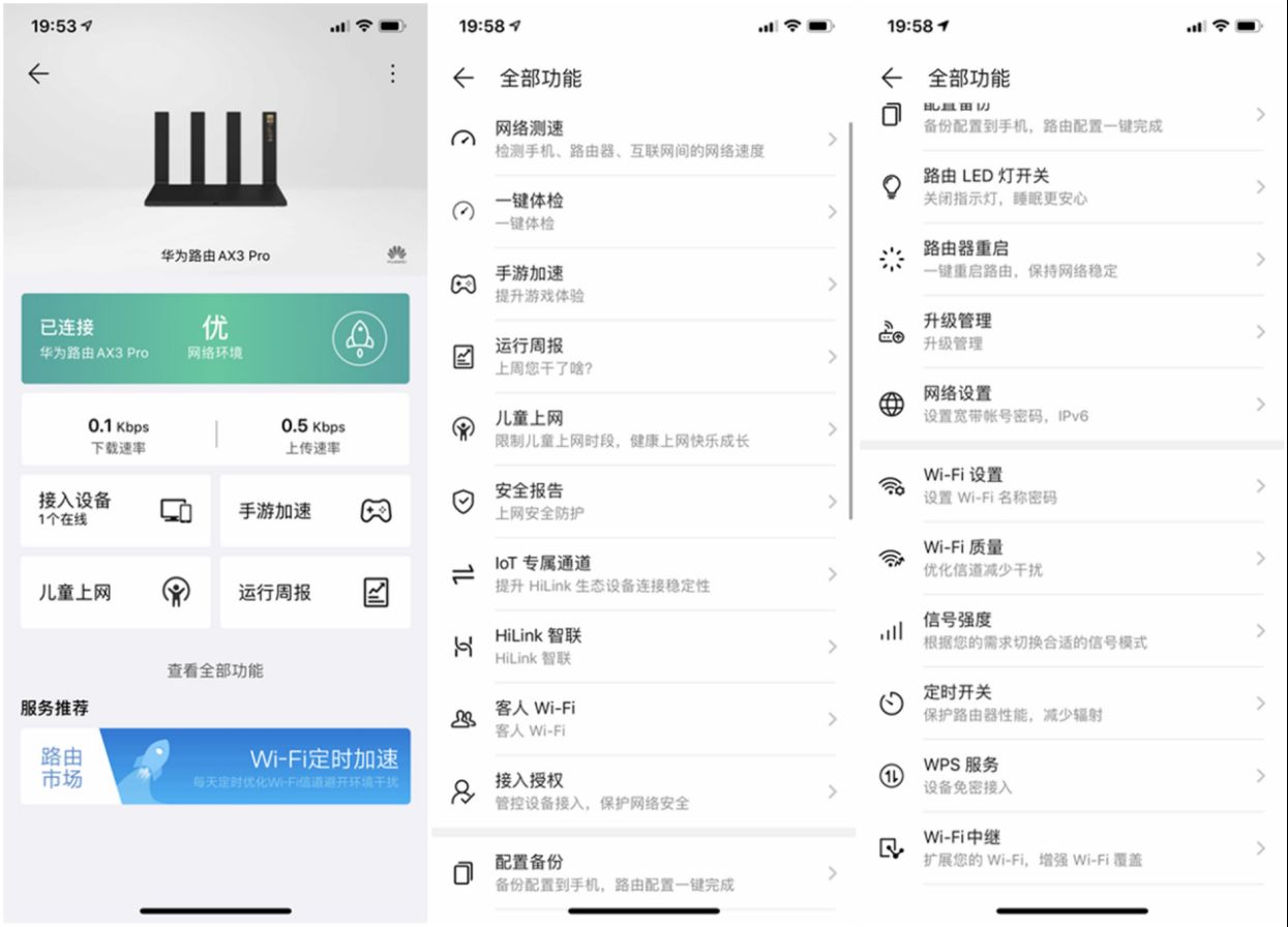

APP界面的功能展示如图,我来说说哪些部分是我比较在意的。

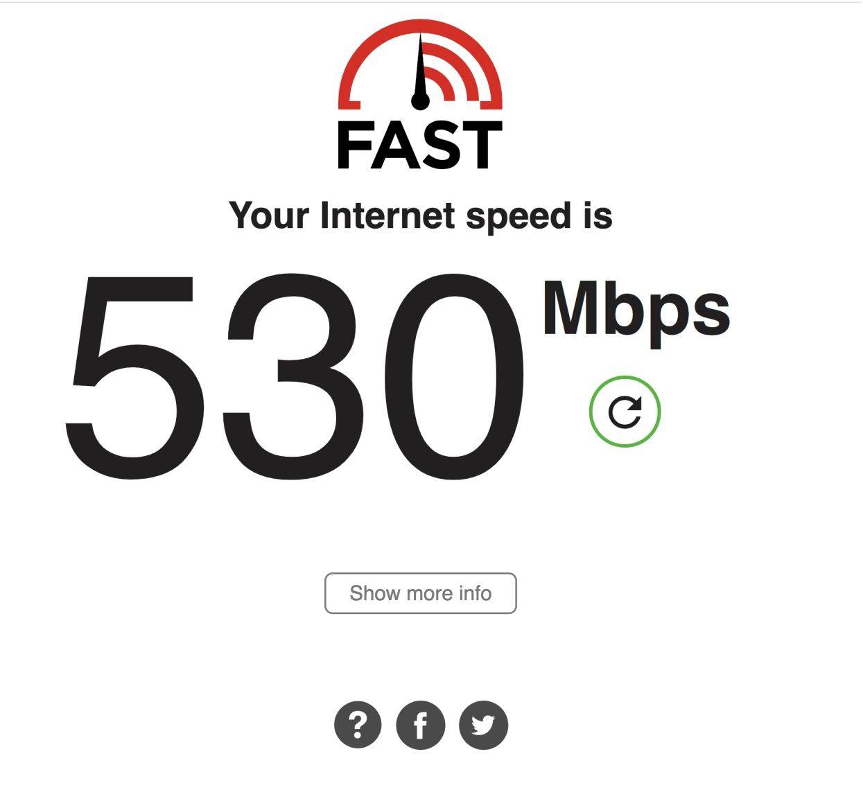

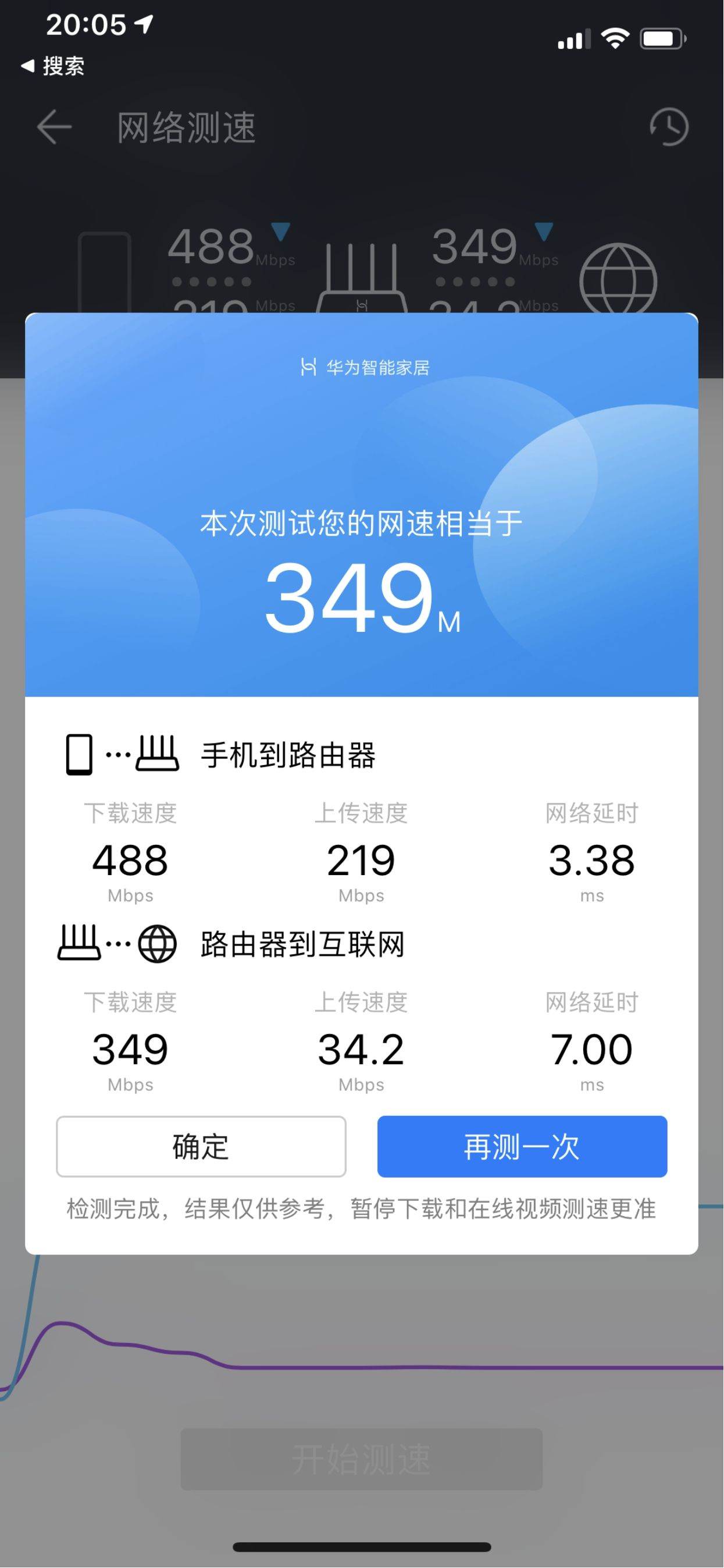

目前有部分路由器自带测速功能,而AX3 Pro可以通过APP测试手机到路由器,路由器到互联网的网速,也就是许多网站评测标准的5G to lan,lan to wan的吞吐测试,这样很容易就可以看到瓶颈在哪个环节,我家是300M的电信宽带,349M算是跑满了,之前k2p跑过361M的极限数据。需要注意的是,外网访问APP不能使用这个测速功能。

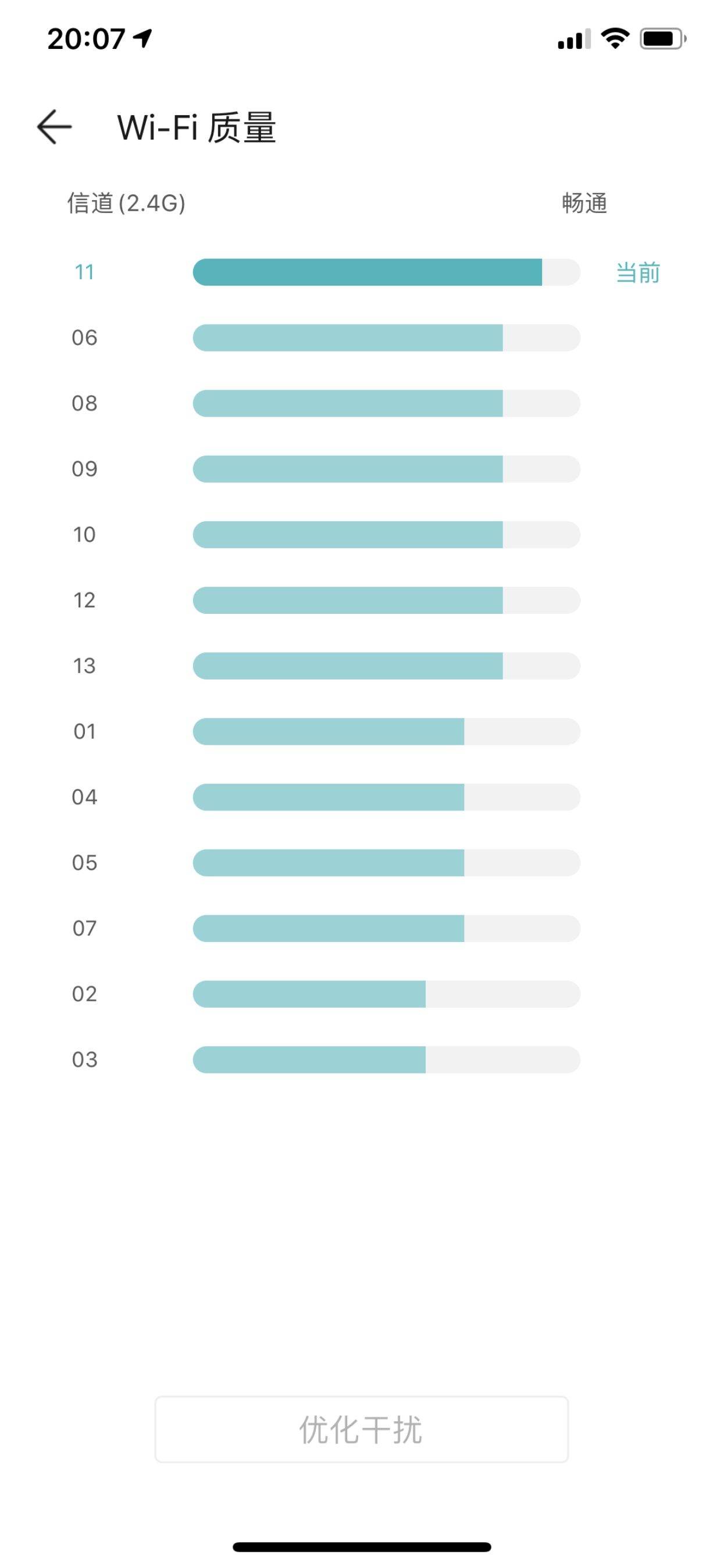

网络环境监测就是优化wifi信道,省去了自己找最优信道的麻烦,只是信道只显示2.4G的,5G的信道也应该优化一下吧。
路由器实体看不到网口灯亮,想要知道网线是否正常运作,只有进APP里看网口速率,顺便也能确认是百兆还是千兆。
说个小插曲,尽管小米路由器的UI是我觉得最好看的UI,但是这个终端命名在WEB端和手机端是不一致的,导致我手机设好名称和图标后,小米路由器WEB端还是一堆字母,这点华为的系统是一致的,手机APP改了后WEB端会同步。不过华为APP设置终端的内容太少了,而且图标都不怎么好看,还是小米的图标好看点。华为的UI不算太丑,但是连最基本的路由器自动重启都没有,当然,也许是华为很有自信路由器不会出故障吧。

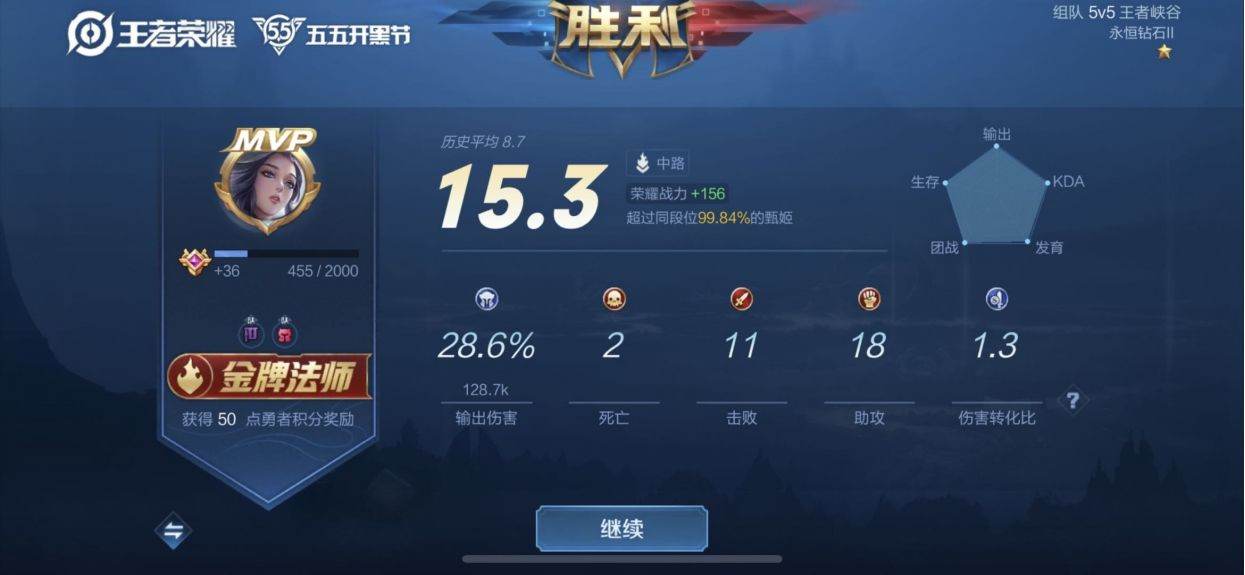

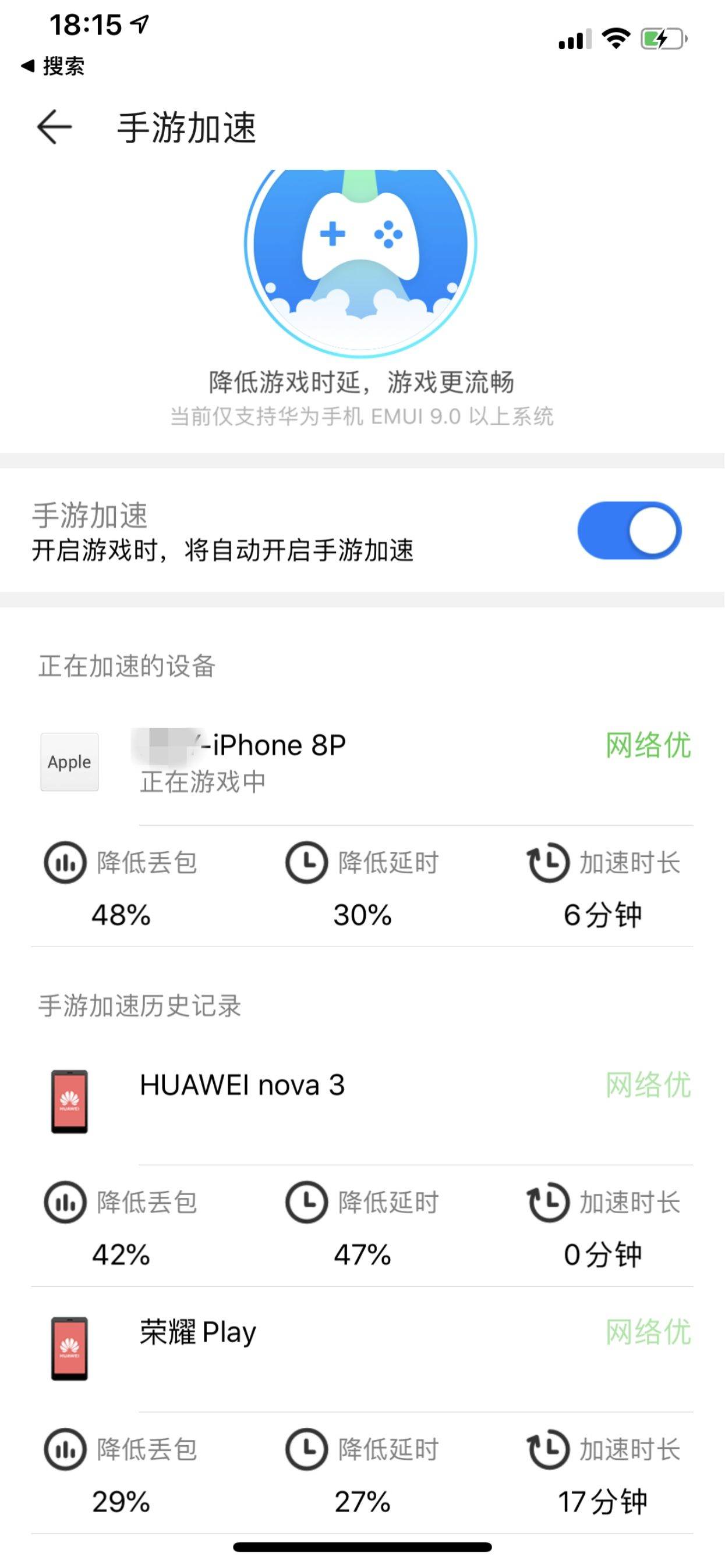

手游加速很有意思,即使在AP模式也生效的。虽然写着只支持华为EMUI 9.0以上机型,实际其他品牌的手机也会显示加速中,但是一定要连接AX3 PRO的wifi。比如我在另一个房间通过小米路由器当AP连上后,用iPhone打游戏就压根没有检测到,并且每盘都遇到过460,这有点不爽。
毕竟之前K2P刷openwrt搭配小米路由器AP无论在哪个位置都没出现过460。这个模式不需要充钱,如果能判断整个局域网内都有手游加速,而不仅限于AX3 PRO的wifi就好了。哦对了,不仅打王者,就连斗地主都能检测出来给你加速,只要对三足够快,王炸都追不上。AX3 Pro 网课加速

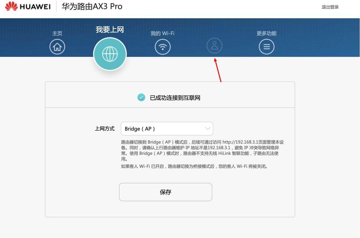

安卓APP,iOSAPP,WEB端都或多或少有点不同,有点混乱,iOS可以设置手游加速,在此基础上安卓里可以设置网课加速和微信绑定,这几个是WEB端没有的。是不是看晕了, 实际要想功能都用上就需要安卓APP+WEB端一起设置,有点麻烦。

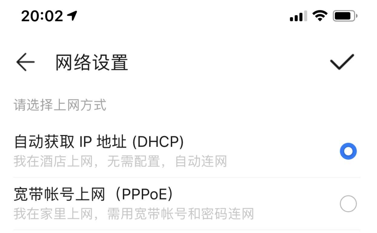

手机端只有拨号或者自动获取IP模式,一开始我用手机配置还以为AP模式是我的幻想,原来只有到WEB端配置才有。
WEB端有四种模式,PPPoE、DHCP、AP、静态IP。
AX3 Pro做AP时管理IP为192.168.3.1,和我的局域网段不一样,WEB页面看不到终端,实际是有终端的。这和我用K2T刷集客固件后很相似,即使是同一个192网段,K2T本身的管理IP默认也是6.6.6.6。

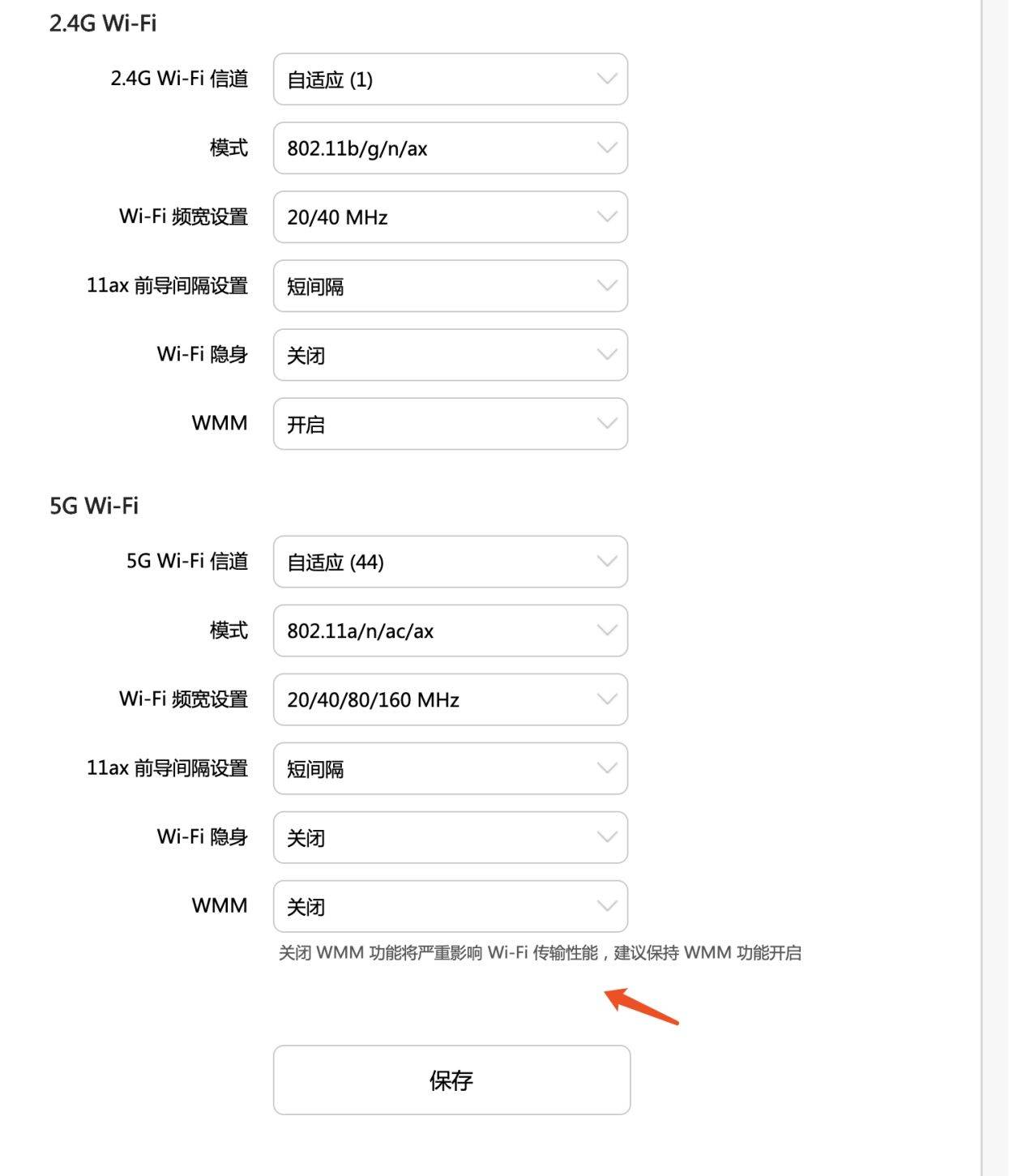

WEB端还可以进一步设置wifi,5G wifi默认支持160MHz。至于wmm是第一次看到,大概了解了一下,WMM(无线多媒体)是802.11e 标准的一个子集, 允许无线通信根据数据类型定义一个优先级范围,时间敏感的数据,如视频/音频数据将比普通的数据有更高的优先级。
我理解为相当于华为针对无线终端的QoS,只是有人说网速如果不稳定可以关闭WMM,虽然我并没有网速不稳定,也打算关闭WMM看看效果,结果出奇的是关闭WMM后,300M的测试直接变成30M...那还是开着吧。AX3 Pro 端口转发(默认支持端口回流)

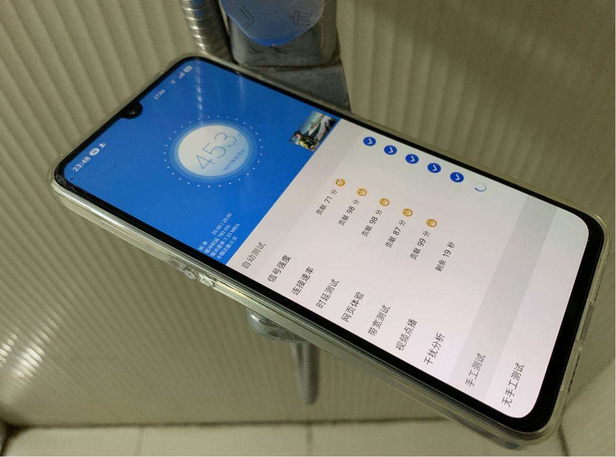

测试对象:华为AX3 Pro与小米路由器R2D,测试设备:坚果Pro 3,测试软件:wifi测评大师(只有安卓)

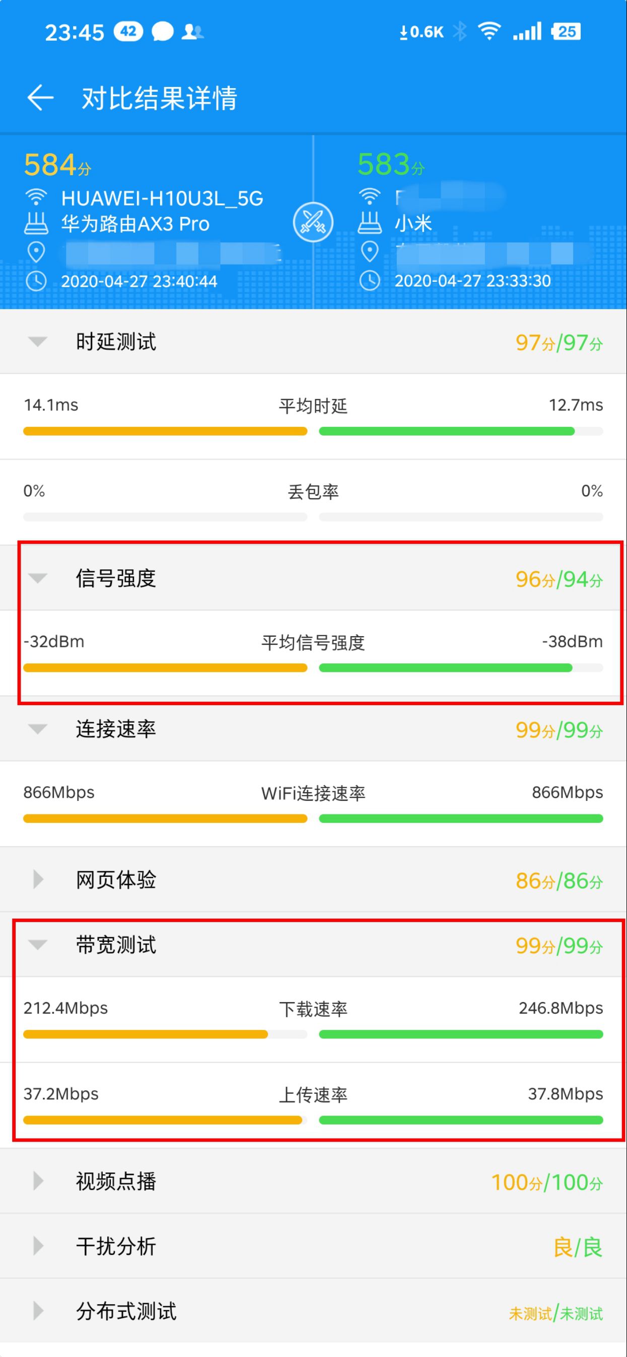

先看第一组,贴脸测试半米内,可以看到两者最终跑分都很高,也是我平时能跑的最高分了,看细则还是有区别,AX3 Pro的信号略好,但是带宽测试中R2D更高,这不是误差,我跑了好几遍都是这个结果,5年前小米的博通芯片还是厉害啊。

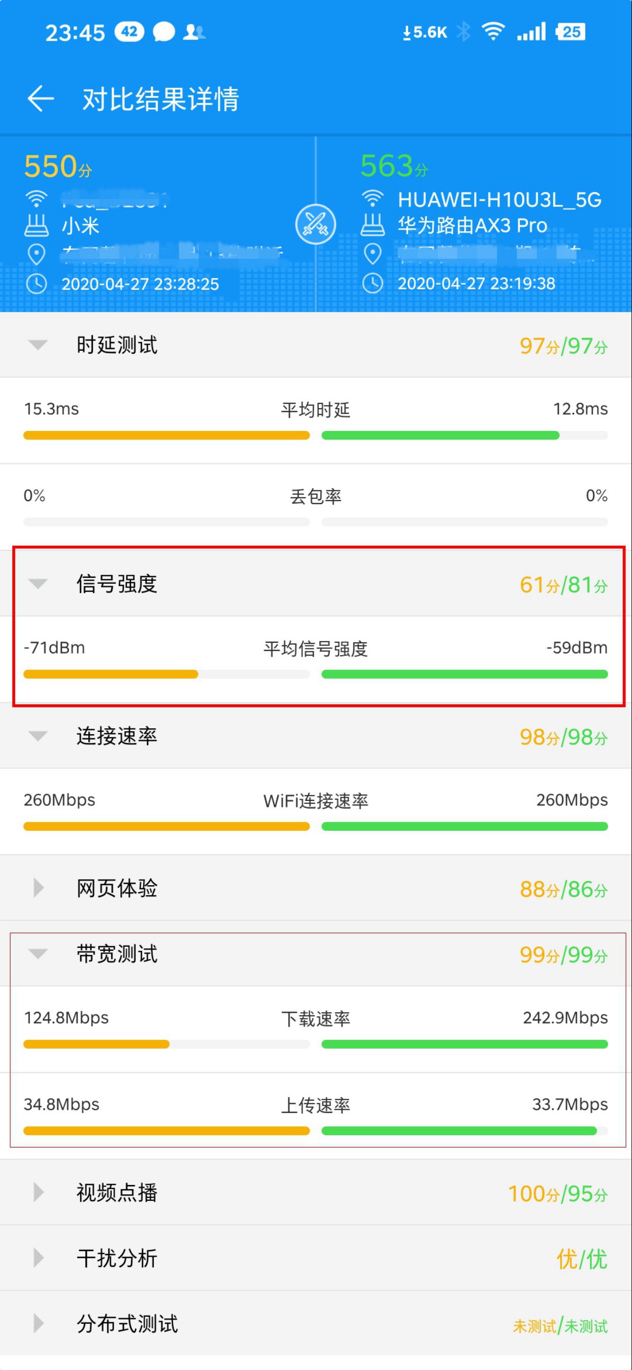

第二组,隔一堵墙,2米距离测试,这下差距就拉开了,AX3 Pro不论是信号还是带宽都远好于R2D。
第三组,斜线四堵墙,5米左右,并不是传统的四堵墙,而且在家总有拐角的部分,比如我就一直走到卫生间的角落,用直线计算的话,手机是经过了四堵墙才连接到路由器。
第三组结果就有点意思了,这种极限情况下,R2D的信号基本是若有若无,有时候直接断开,而AX3 Pro可以说全面领先,还能保持不错的5G wifi速率。我觉得这确实得益于华为自身的PSD技术,信号强度的确给力。而小米路由器R2D在近距离5G带宽上找回了一点面子,好歹是五年前的产品了,我一直很满意。AX3 Pro 有点强势
