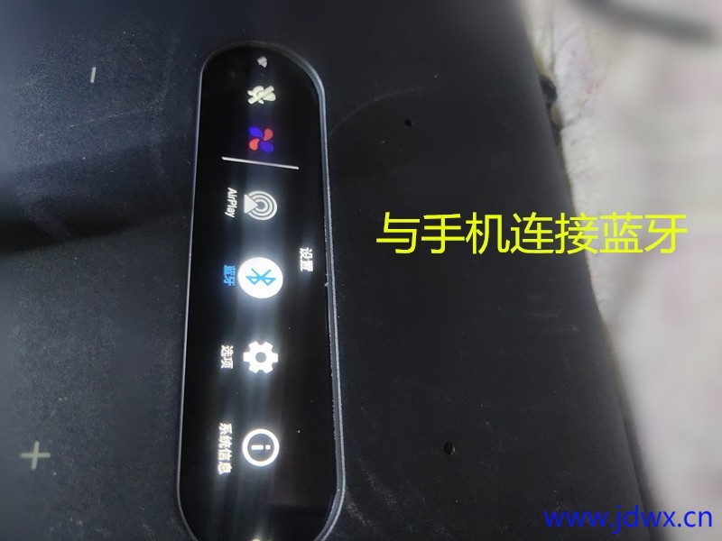

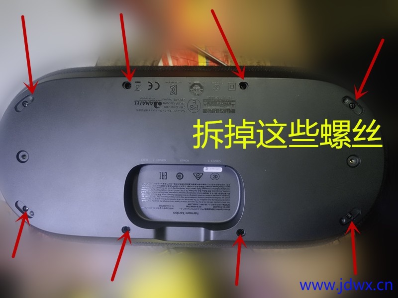

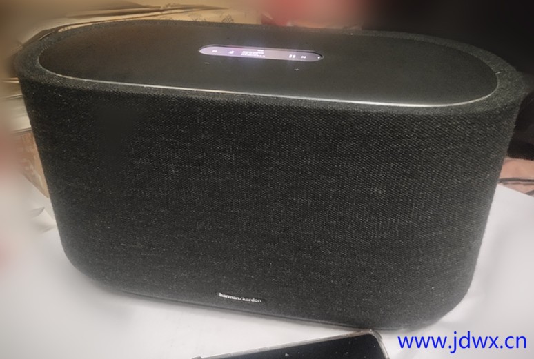

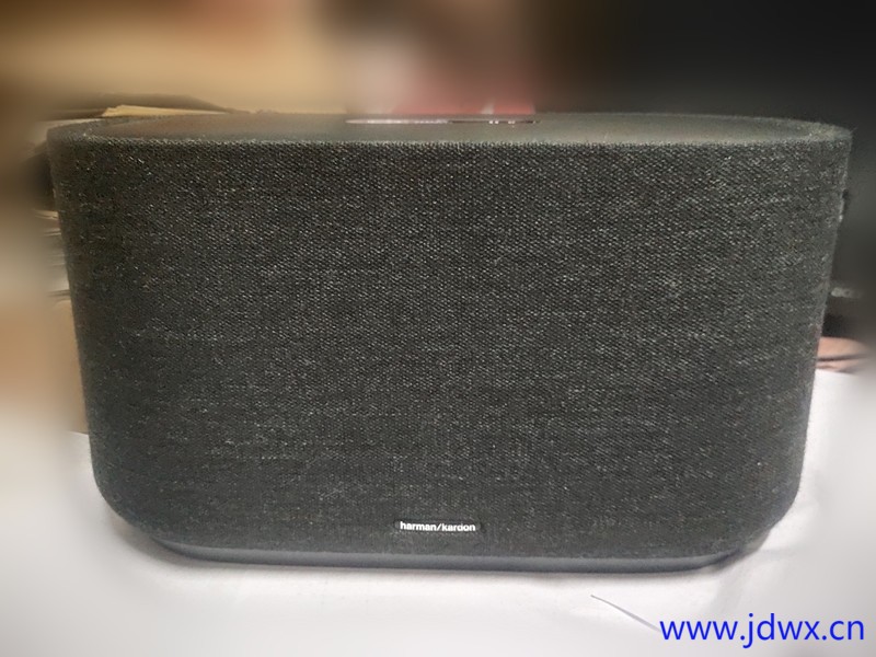

一台哈曼卡顿HK CITATION 500 型无线有源音箱触摸屏无显示,音箱也无声音输出。经过拆解,观察到有关连接线震松接触不良,经过重新插紧音箱内所有连接线,音箱故障排除,恢复正常工作。百度上找不到该音箱拆解方法,现将笔者摸索出的拆解方法以图示来描述,供爱好者在维修时参考。
拆解方法
1.拆音箱底盖:底盖上有胶帽,固定螺丝就藏在里面。撬开胶帽,就可以拆下螺丝,再拆下底盖。将拆开的底盖和主机之间连接线拔下;将电源线的卡子拆下,分离电源插座后,底盖就和主机分离开了。

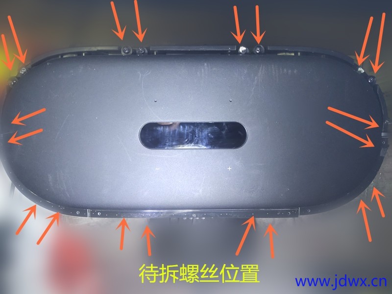

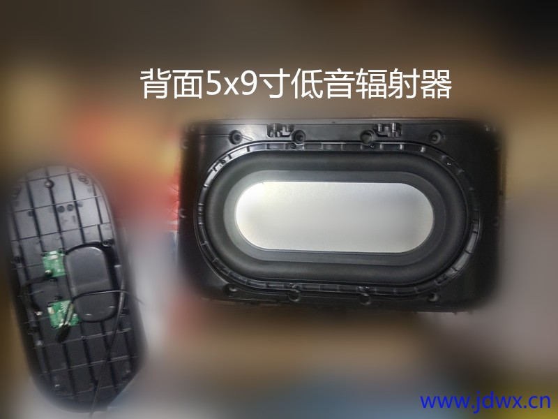

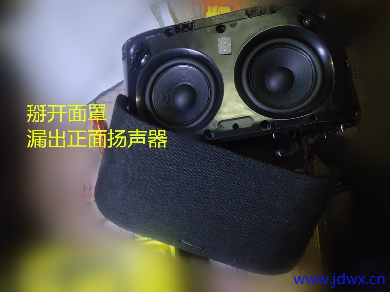

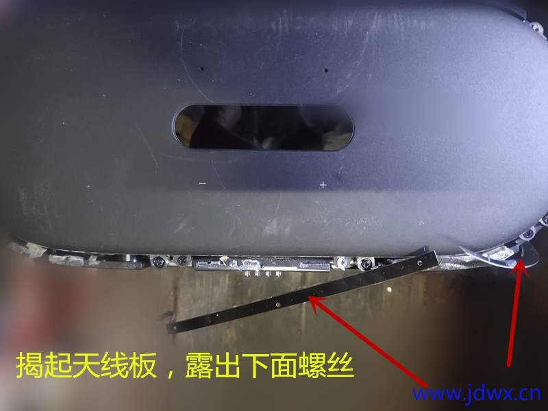

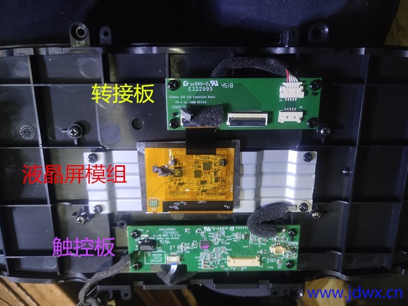

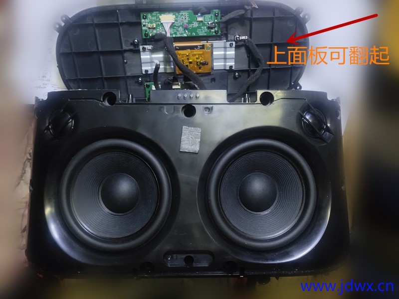

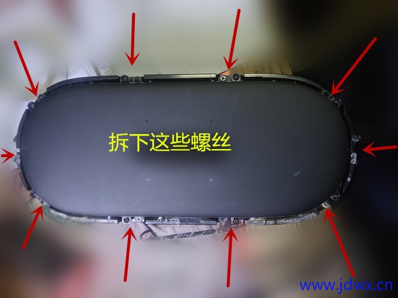

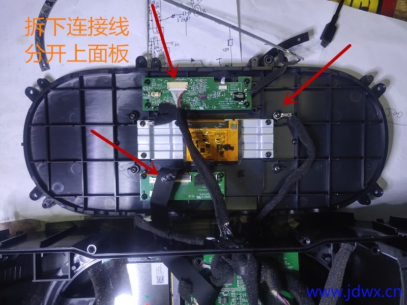

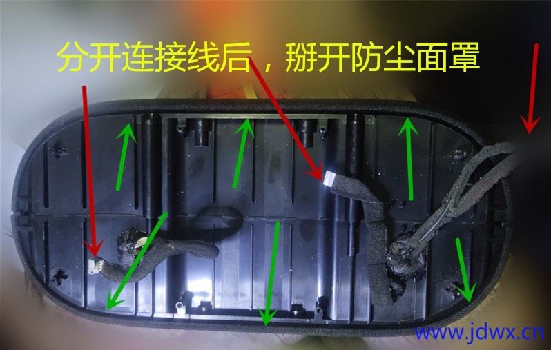

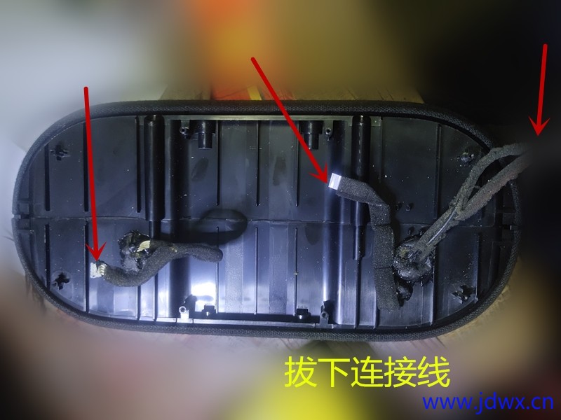

2.拆上面板:顺着露出的防尘面罩边缘,用手将正面防尘网罩和背面防尘网罩从箱体上掰下,就露出正面的高低音四个喇叭,以及背面的无源低音辐射器。还露出上面板边缘的固定螺丝。上面板一半的螺丝被天线板盖住了,天线板是用不干胶粘在上面板边缘的,将天线板揭起,就露出所有螺丝。拆下这些螺丝,就可以拆下上面板。将拆开的上面板和主机之间连接线拔下,上面板就和主机分离开了。

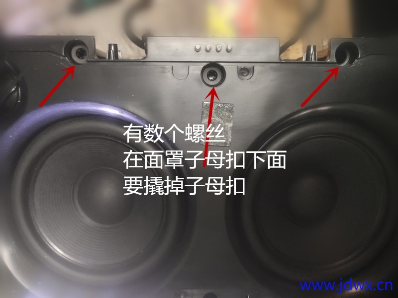

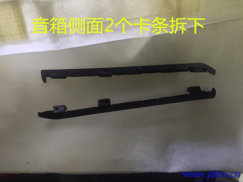

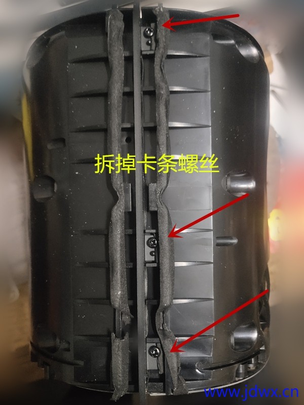

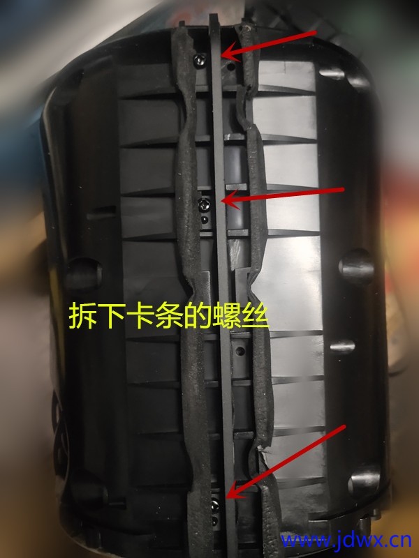

3.拆主箱体:音箱两侧面各有一条固定箱体的卡条,将固定螺丝拆除后,即可拆下这两条卡条。拆下箱体正面的螺丝十几个,其中有数个螺丝被防尘面罩的子母扣盖住了,将子母扣撬下,就露出所有螺丝。拆下这些螺丝,就可以将箱体前后外壳分离开。

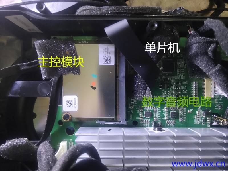

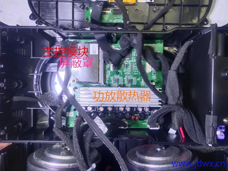

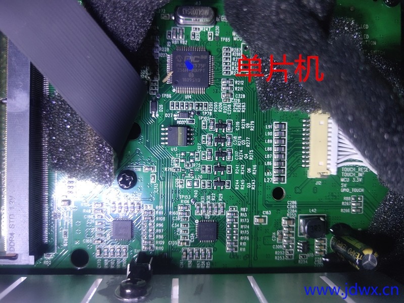

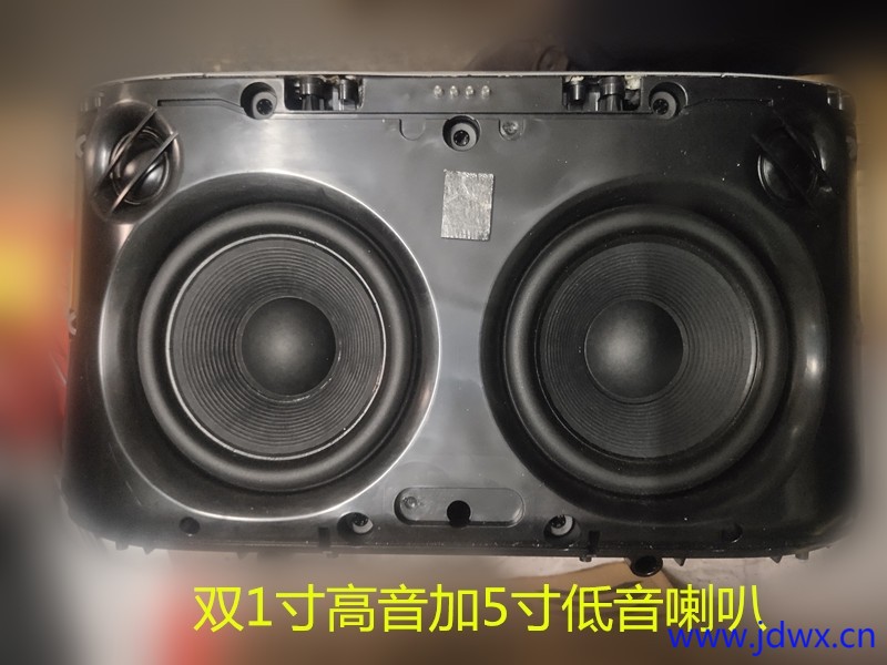

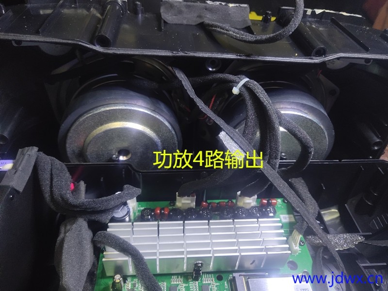

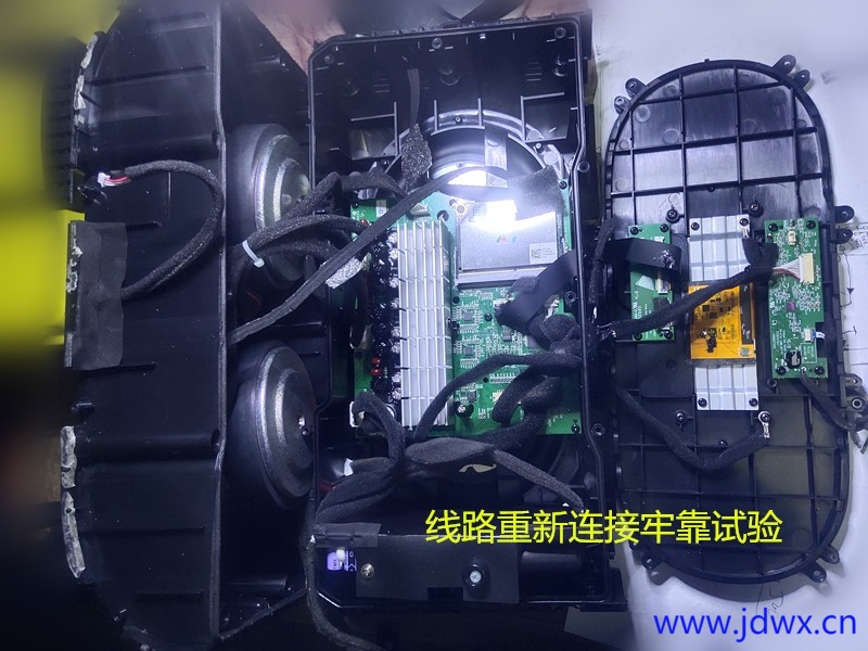

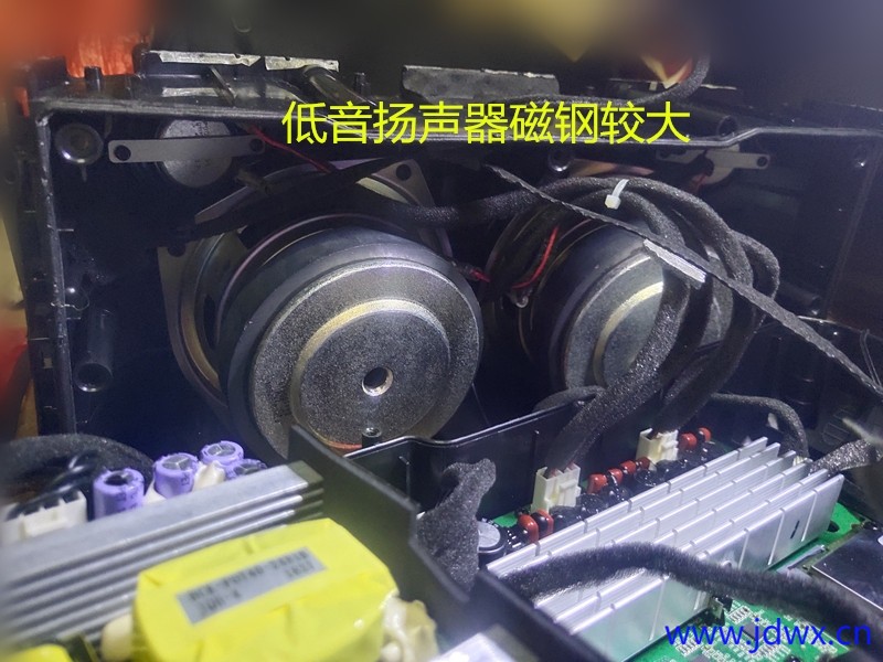

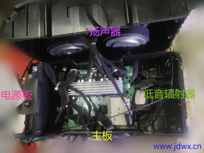

拆开箱体外壳,在主板上可以看到负责2.4G/5G双频WiFi ,蓝牙4.2通讯,HE-AAC,LC-AAC,MP3,WAV,FLAC,VORBIS,OPUS等多种音频格式解码的主控模块,单片机,以及功放芯片散热器。由于主控模块有屏蔽罩,功放芯片有散热器,不方便拆卸,故其具体型号不详。但是从功放输出端的滤波电感电容可以知道:该音箱有四路D类数字功放,用以推动2个1寸球顶高音和2个5寸低音扬声器。可以看到5寸低音扬声器的磁钢较大,保证了扬声器磁场强度及音质。无源低音辐射器有5x9寸大小,保证了低音的量感与速度。

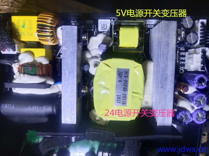

观察电源板,可以看到供应功放电路的24V主电源,和供应主控电路的5V副电源共2个开关变压器。从供电电压和开关变压器大小,估计该音箱的100Wx2  RMS输出功率不掺水分。

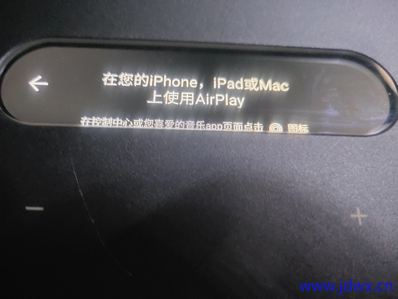

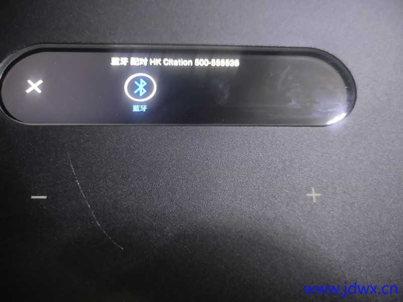

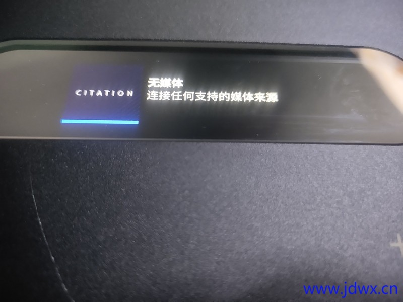

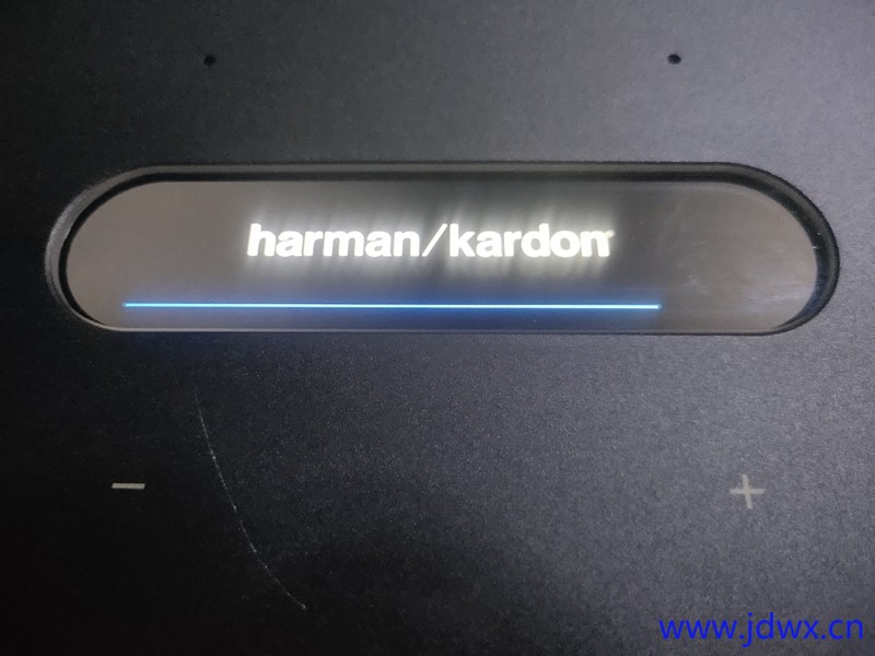

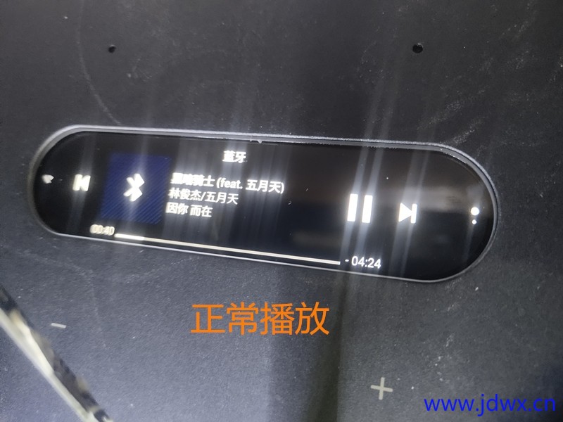

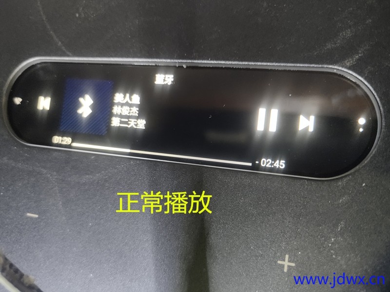

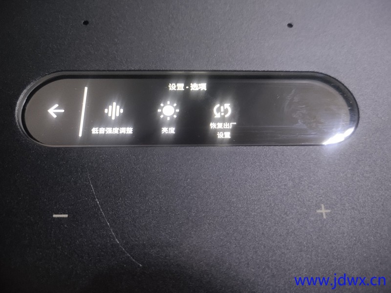

简单查看电路无明显烧坏异常,将音箱被震松而可能接触不良的所有连接线重新插紧牢靠。再通电,音箱正常开机,彩色液晶触控显示屏控制显示功能正常,连接蓝牙后,音箱输出声音恢复正常。

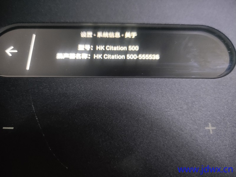

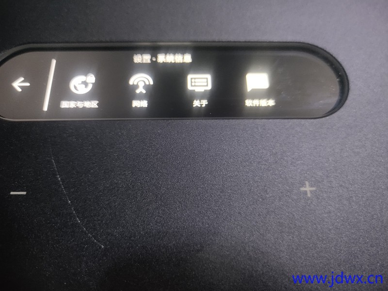

有关操作界面如图所示

数字功放板真牛逼,那么小体积能输出那么大功率带动喇叭
