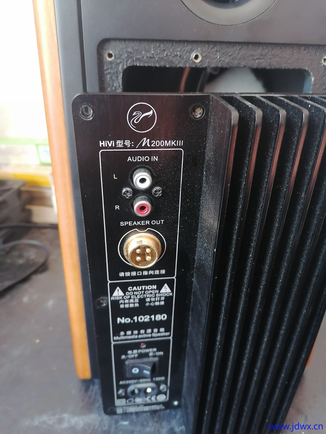

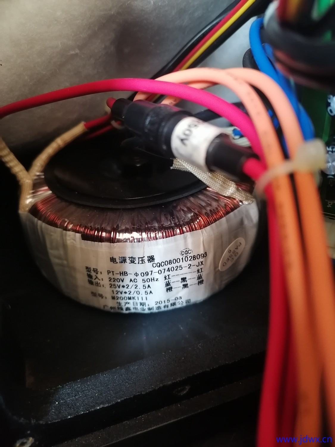

大家好!!惠威   200MKIII     加哪个品牌蓝牙     好!   此机没有5V    还的做个5V??
12V+12VAC整流滤波后,大约为±16V,从正16处下手
只装蓝牙接收块不废电,7805能搞定,那个牌子好说不清!
在变压器外面找一点电线加一个绕组,再几块钱买一块整流器滤波稳压板也是可以的,怕麻烦找一个5v品牌充电器也可以
