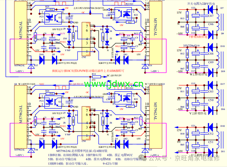

惠丰F1000-G0450T3C变频器,不通电故障:

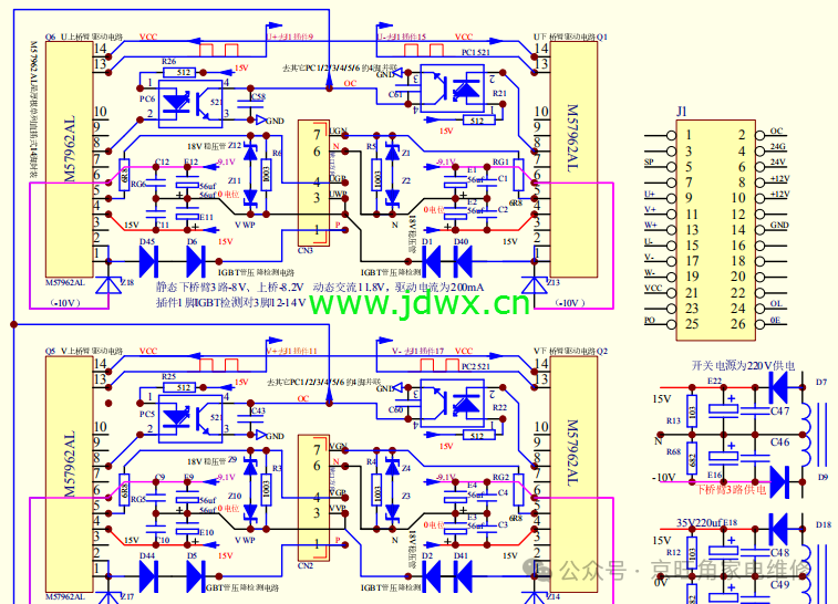

该机报修故障为面板无显示,首先测量R/S/T输入是三相U/V/W输出对母线P/N之间无短路现象,上电后观察高压指示LED亮,判断故障在驱动板开关电源部分。拆掉驱动板后,接通维修电源,上电后,与维修电源串连的灯泡有规律地亮暗变化,说明开关电源有短路过流现象。仔细观察驱动板(电路如图1所示),发现W相驱动电路输出端栅极电阻RG3(6.8Ω)已损坏,测量W相驱动电路IGBT(M57962AL)模块供电,已短路。拆掉M57962AL后上电,开关电源次级输出正常,说明故障是W相驱动电路损坏导致开关电源过流保护。经查,Z15(M57962AL)击穿。全部换新上述损坏元件后,连接主板做驱动板常规测试,检查驱动板上各相输出的电压、电流以及波形(静态下桥臂3路电压为-8V,上桥臂3路电压为-8.2V,动态交流电压为11.8V,驱动电流为200mA),都正常。
提示:IGBT驱动模块M57962AL功能和特点是,(1)采用高速光偶隔离,输入输出隔离绝缘强度高;(2)输入输出电平与TTL电平兼容,适于单片机控制;(3)内部有定时逻辑短路保护电路,同时具有廷时保护特性;(4)具有可靠通断措施(采用双电源供电);(5)驱动功率大,可以驱动600A/600V或400A/1200V的IGBT模块。
驱动板故障排除后,再测量IGBT模块的触发端和输出端,无短路现象。装上驱动板空载时上电显示正常,按启动键瞬间W相驱动电路输出端栅极电阻RG3炸裂,Z15再次击穿。拆下W相的IGBT后测量依然没有短路,做触发检测发现上桥臂触发关断都正常,而下桥臂触发不了,用电容表测量IGBT触发端电容正反向值都为1pF左右,而上桥臂触发端正反向容值为18nF与69nF,这说明IGBT模块有问题。换新IGBT模块后,通电试机,故障排除。
小结:此机W相驱动电路损坏后,由于测量IGBT模块不够仔细导致了二次损坏,在装板之前做了IGBT模块的检测,也测量3只IGBT模块的触发端对模块1~3脚是否有短路现象,但是却没有测量触发端栅极-射极间的电容容量,导致故障复发。所以维修真的不容半点偷懒疏忽。
另附IGBT驱动模块三菱M57962AL(厚模单列直插式14脚封装)的引脚说明:1、2脚,故障检测输入端;4脚端,接正电源VCC;5脚,驱动信号输出端;6脚,接负电源VEE;8脚,故障信号输出端;9~12脚为空;13、14脚,驱动信号输入端。
