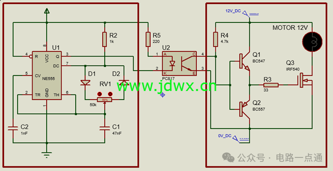

只有几个组件的基本电路可以调节低功率容量的小型直流电机的电压。该电路有其局限性,因为MOSFET两端的压降很高,从而限制了容量。如果电机太大,MOSFET会过热并最终失效。2. 带IC 555的直流电机调速电路图555 定时器 IC 是一种多功能集成电路,用于定时、延迟、脉冲产生和振荡器应用。它因其成本效益而广受欢迎。在需要电机速度控制的应用中,IC555 负责发射具有不同脉冲宽度和频率的控制脉冲。要改变脉冲宽度,可以调整设置为IC引脚6(TH)的电压。下面的电路利用一个可变电阻器来控制控制脉冲的宽度。PC817 是一种隔离式光耦合器,有助于防止电源电路影响控制电路。控制脉冲通过光耦合器,然后由两个晶体管Q1和Q2缓冲,以匹配Mosfet Q3的高频开闭速度。

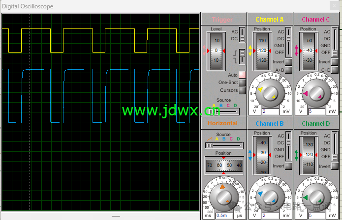

将使用示波器测量来自 IC 的脉冲波形(以黄色显示)和 Mosfet Q3 G 端的电压(以蓝色显示)。NE555发出的脉冲幅度为5V,而端子G处的脉冲幅度为12V。我们知道,MOSFET传导饱和所需的激励电压为10-20V,因此激励满足必要的要求。

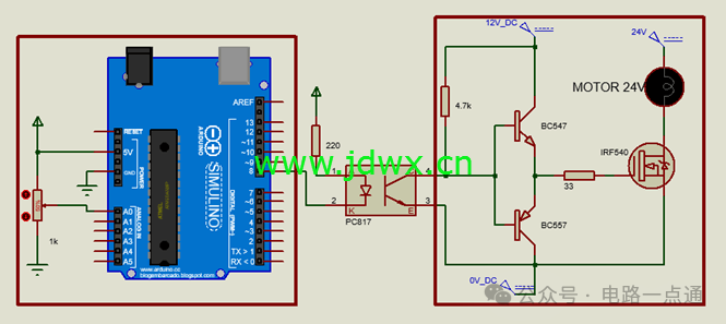

3.用arduino控制直流电机我们在此电路中没有使用 NE555,而是使用包含 AVR 系列微处理器的 Arduino 微芯片。编程和将代码加载到Arduino板上既简单又容易,即使对于那些不知道如何编程的人来说也是如此。您需要做的就是安装IDE应用程序,复制下面提供的程序,然后将其下载到Arduino板上。为了捕获用户在电位计中所做的电压变化,我们使用引脚 A0。然后,Arduino产生一个控制脉冲,其脉冲宽度与引脚A0上记录的值成正比。驱动电路和电源电路的功能与使用IC555的电路类似。

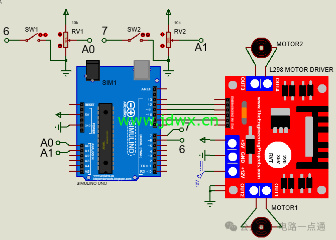

4.用H桥电路控制直流电机速度模块 L298N 是一种常用的 H 桥模块,可以很容易能购买。它可以同时控制一个步进电机或两个直流电机。下面的电路利用H桥电路模块来管理两个直流电机的方向和速度。Arduino 使用引脚 6 和 7 来监控两个开关 SW1 和 SW2 的状态,以控制旋转方向。此外,Arduino 使用引脚 A0 和 A1 读取两个电位器的值,从而控制电机的速度。
Arduino控制两个直流电机的代码:

H桥模块价格实惠且用户友好,但其容量限制为25W,可以控制最大电流为2A的电机。
