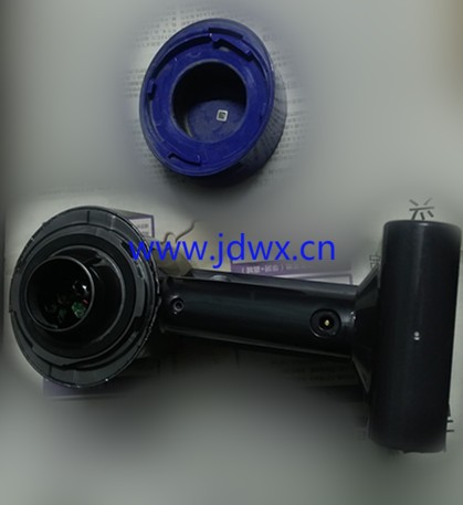

一台该型号吸尘器,按电源开关指示灯能点亮,但是电机不转。
图1,用手拨动吸尘器电机的风扇叶片,感觉卡死无法转动。由于原装新电机难买到,网上其二手电机也要150元以上,故决定拆开看看,能否自己修复。

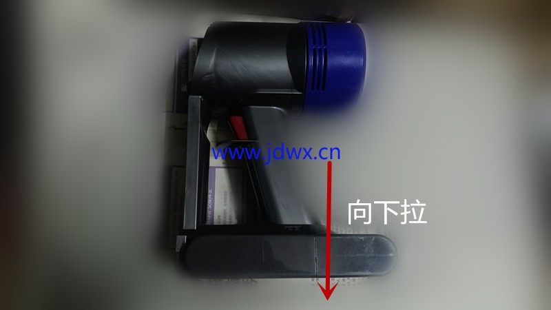

图2,拆下所示螺丝,
如图3所示,

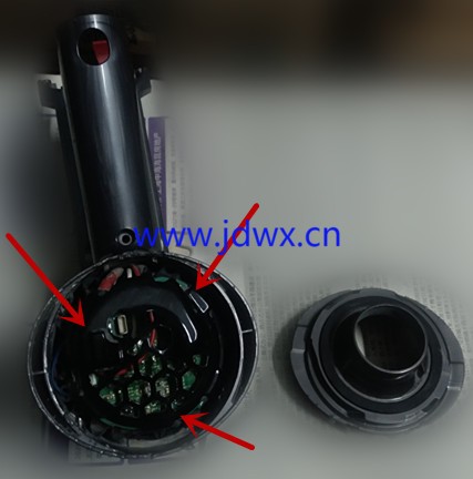

向下稍用力即可取下锂电池组件。分离后,如图4所示。
图5,旋下蓝色后罩。

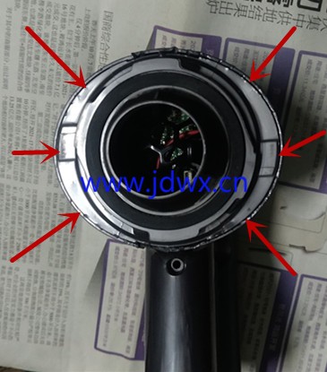

图6,如图所示,用小螺丝刀撬外壳的边缘,将后盖拆下来。
如图7轻撬下导风网片。

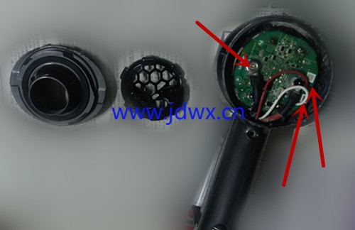

拆下后盖和导风网片后如图8所示。
如图所示,拆下各个导线的螺丝和插头。图9,
其中红白色细线较难拔下,可以先用手轻轻拉电机边缘,将电机组件移出来一些,能看到红白色细线的卡口后(在线路板背面),用小刀拨开卡口,即可取下细线。

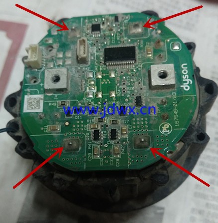

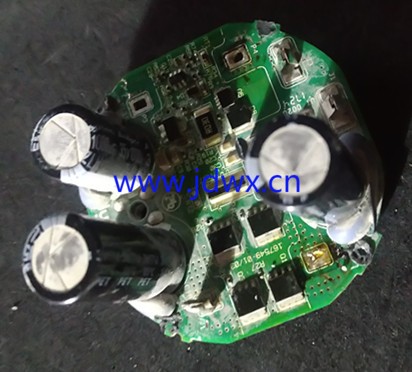

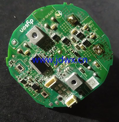

分离了各个导线的电机组件,可用手从机器外壳里拉出。由于驱动线路板阻挡了电机正面,还要用电烙铁加热四个焊点,边加热边用工具撬线路板(工具不要碰到板上的元件),使线路板与电机分离。线路板两面如图11,12所示。
