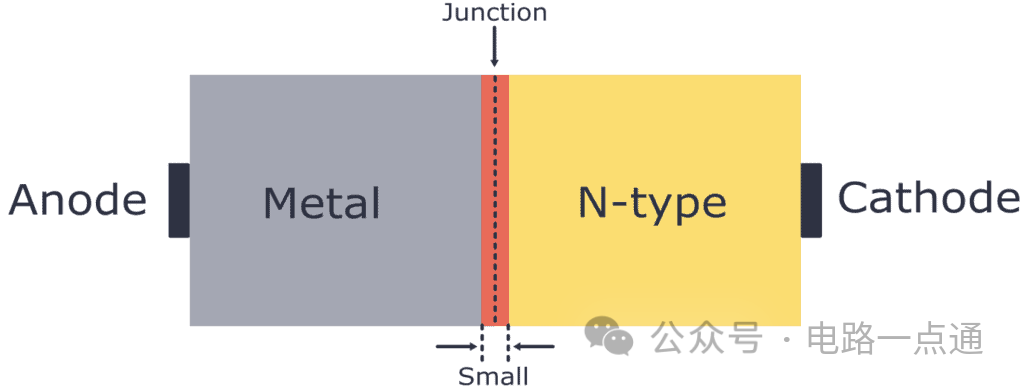

  然而,虽然常规的PN结二极管是通过连接p型和n型半导体制成的,但肖特基使用金,钨,铂或铝等金属而不是p型半导体。

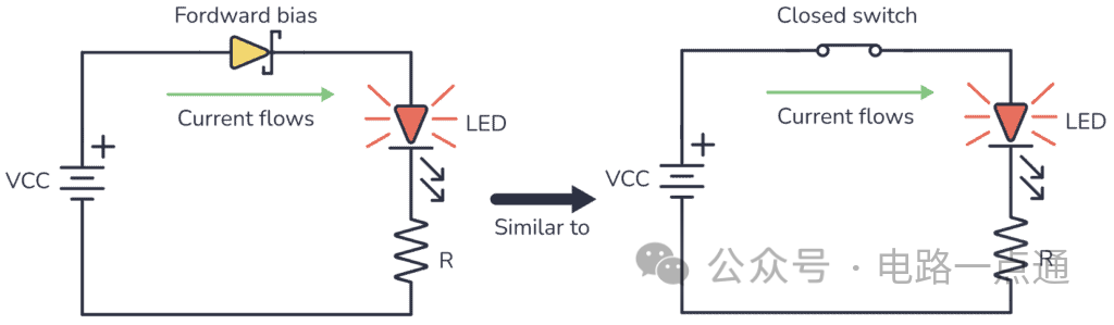

  肖特基二极管的工作方式与任何其他PN结二极管类似,但速度更快。电流只有在正向偏置时才能流过它。为此,必须将阳极连接到最正极,将阴极连接到最负极。看看这个例子:
  您可以在上面看到二极管是正向偏置的。这意味着 LED
会亮起,因为电流可以流过它。当你使用这样的肖特基二极管时,它就像一个闭合的快速开关,让电流流过电路。

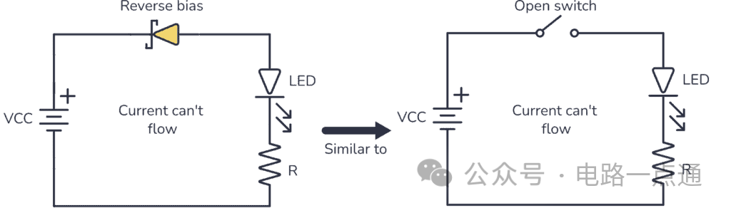

  现在让我们旋转二极管:
  当肖特基反向偏置(阴极在最正极,阳极在最负极)时,电流不能流动,所以它就像一个开路开关,LED不会打开。

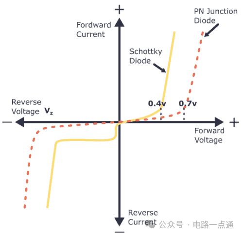

  肖特基二极管通常与PN结二极管进行比较。这是因为它们的行为非常相似。要了解它们之间的差异,请查看它们的 V-I 特性曲线:
  考虑到上面的曲线对应于由硅制成的半导体。您可以看到肖特基二极管的行为与标准PN结二极管非常相似,除了一件事:拐点电压(当它开始导通时)要低得多,约为0.4V。
