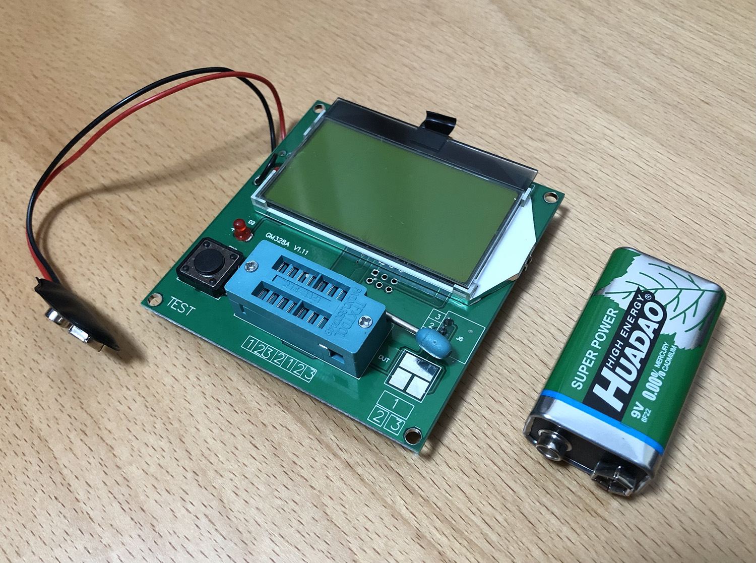

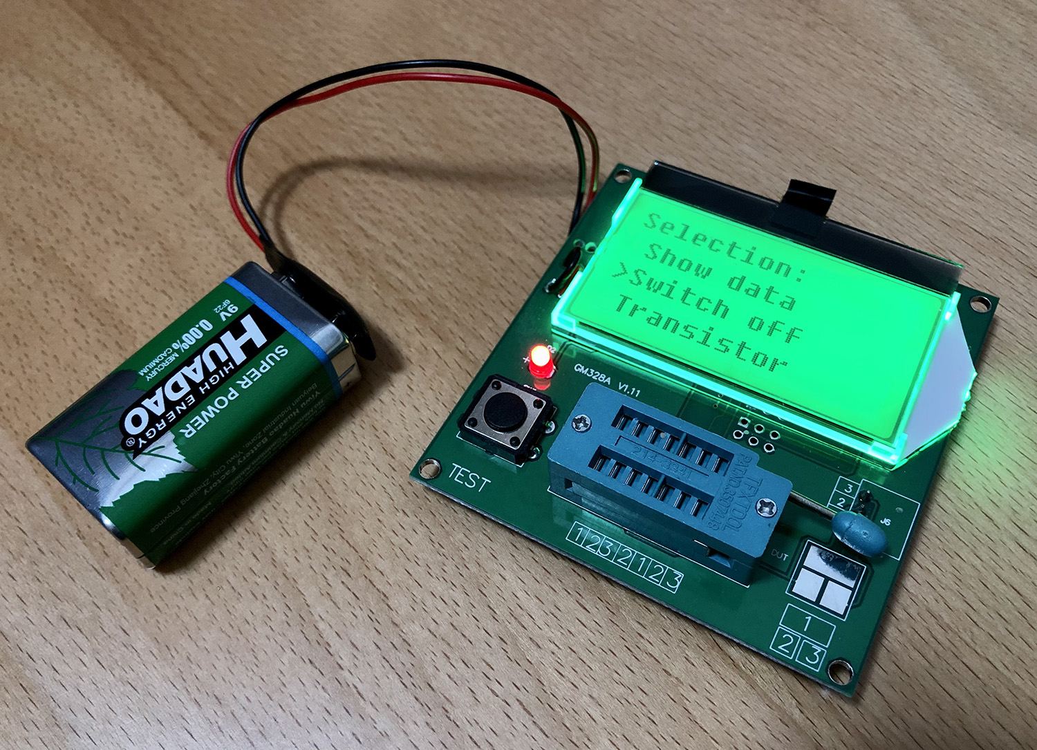

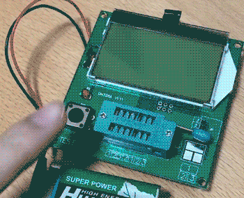

买了一个元器件测试仪(又叫晶体管测试仪),型号GM328A:
使用9V电池供电:

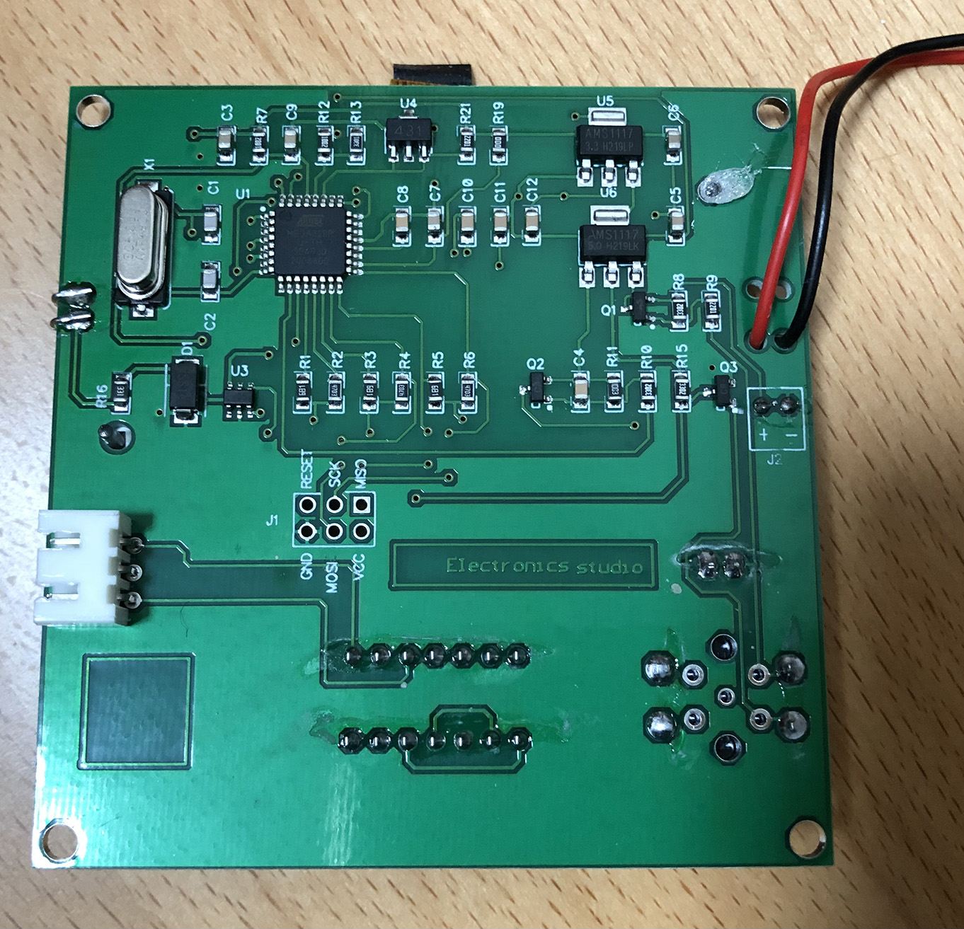

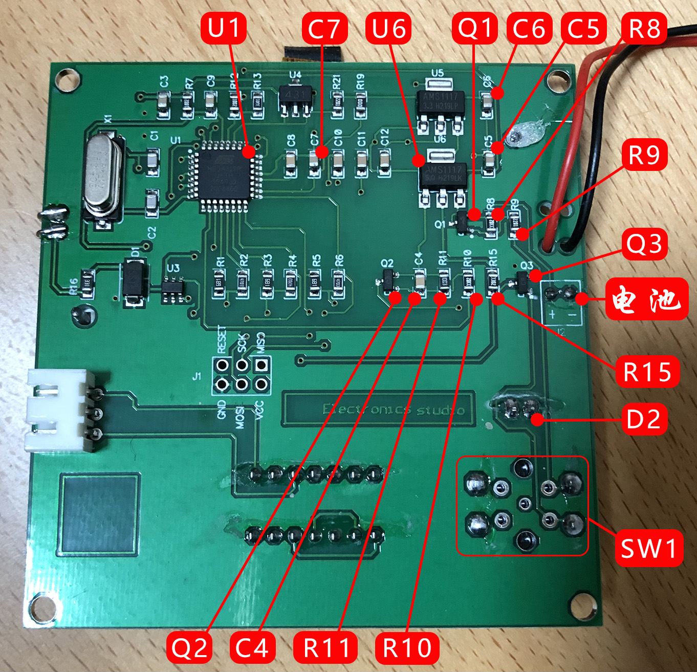

电路板的背面:

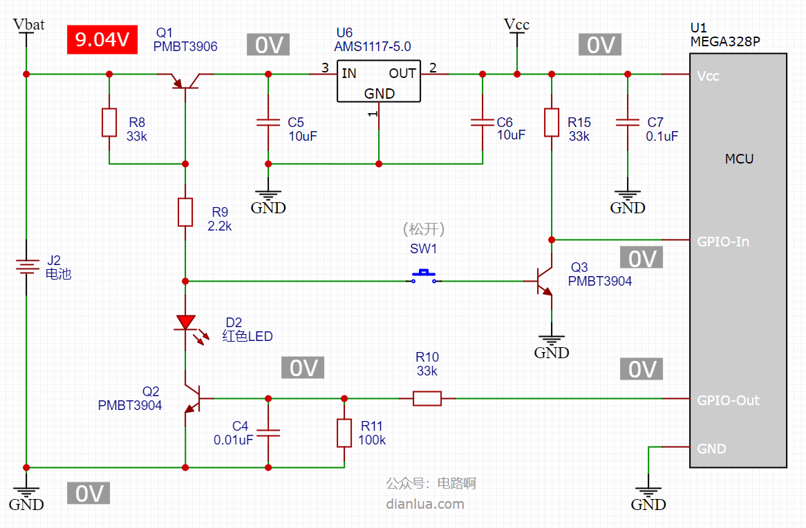

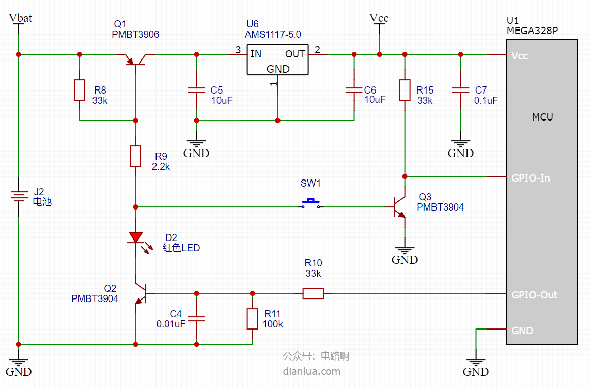

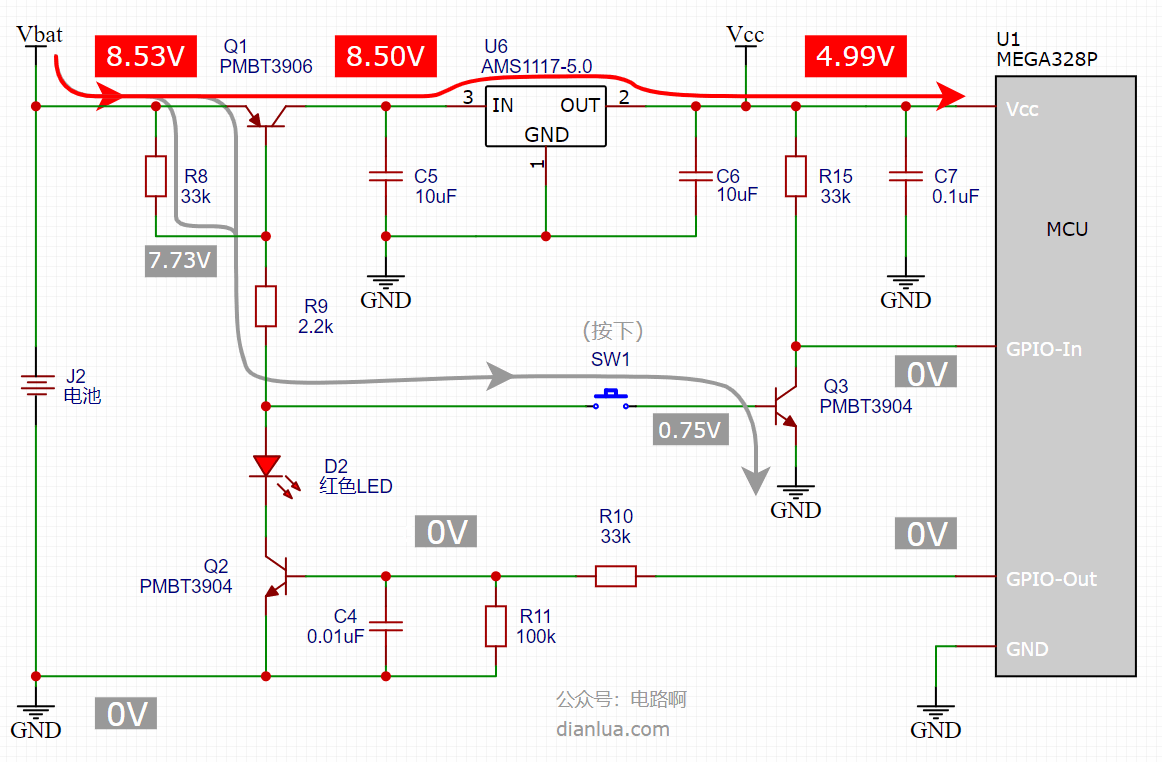

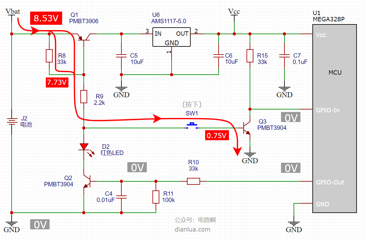

该元器件测试仪上用到一个“一键开关机电路”(又叫“单按键开关机电路”),简单实用,可以做到关机功耗为0,这是原理图:
原理图和实物的对应关系:
注:原理图中的MCU主控芯片U1,只画出了和“一键开关机电路”相关的部分,其他不相关的部分没有画,比如U1的晶振电路就没有画。
后面来分析这个电路。

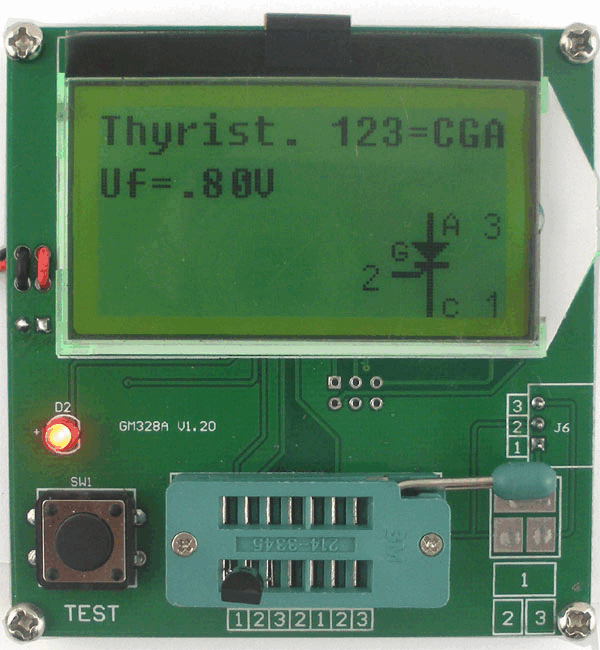

一、元器件测试仪的功能介绍
了解这个元器件测试仪的功能,可以帮助我们理解“一键开关机电路”在它上面的应用。下面用几个例子简单演示它的功能。

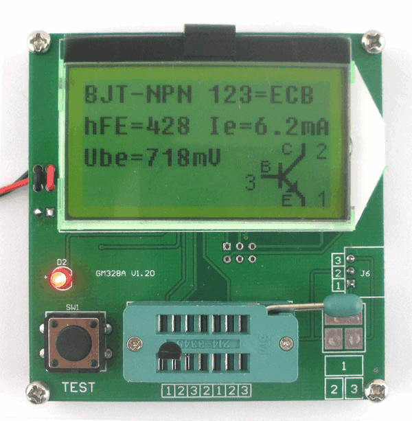

1、测量三极管。三极管的引脚及参数非常直观:
2、测量晶闸管。这里是单向晶闸管MCR100-6:

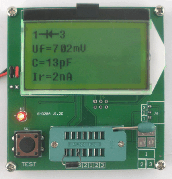

3、测量二极管。这里的具体型号为1N4007,屏幕中非常直观地显示出正向压降Uf、结电容C、反向电流Ir:

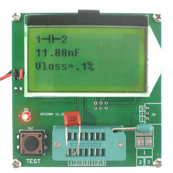

4、测量电容。这里是在测量CBB电容:
包括且不限于以上的功能,小几十块钱就可以包邮到家,还是蛮不错的。
这个产品只用一个按键就实现了:

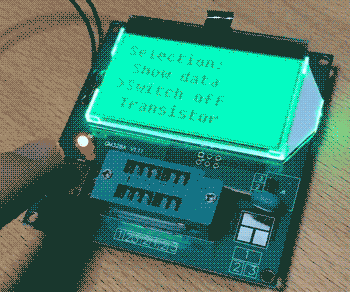

1、开机。在关机状态下,短按一下按键就开机:
2、切换菜单。在开机状态下,短按一下按键则切换菜单:

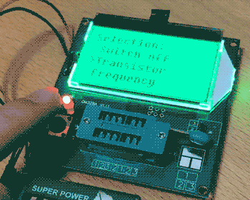

3、关机。在开机状态下,切换到“Switch Off”菜单后,长按按键则关机:
二、“一键开关机电路”的电路原理

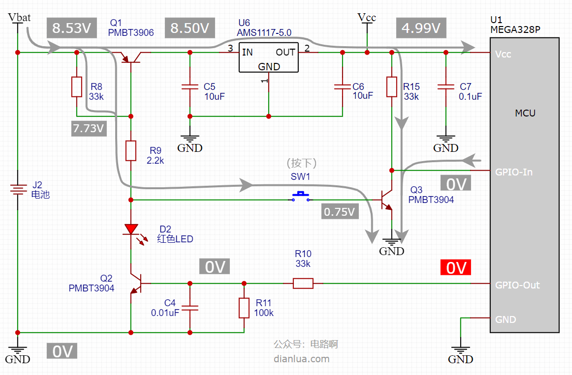

1、开机过程。

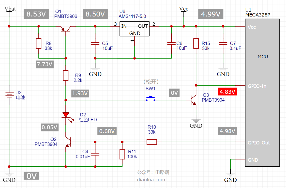

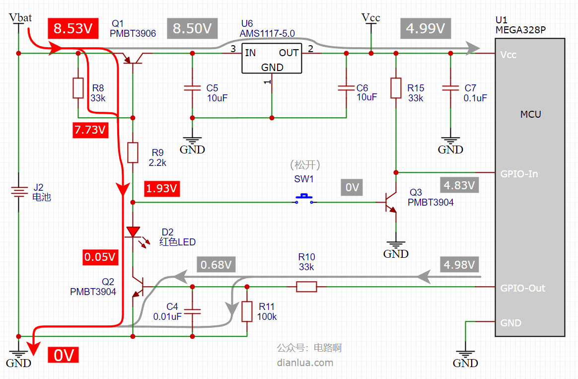

①、在关机状态下,电路各点的电压如下:(均为实测值)
此时电池电压Vbat = 9.04V,三极管Q1、Q2、Q3都是不导通的,整机功耗为0。

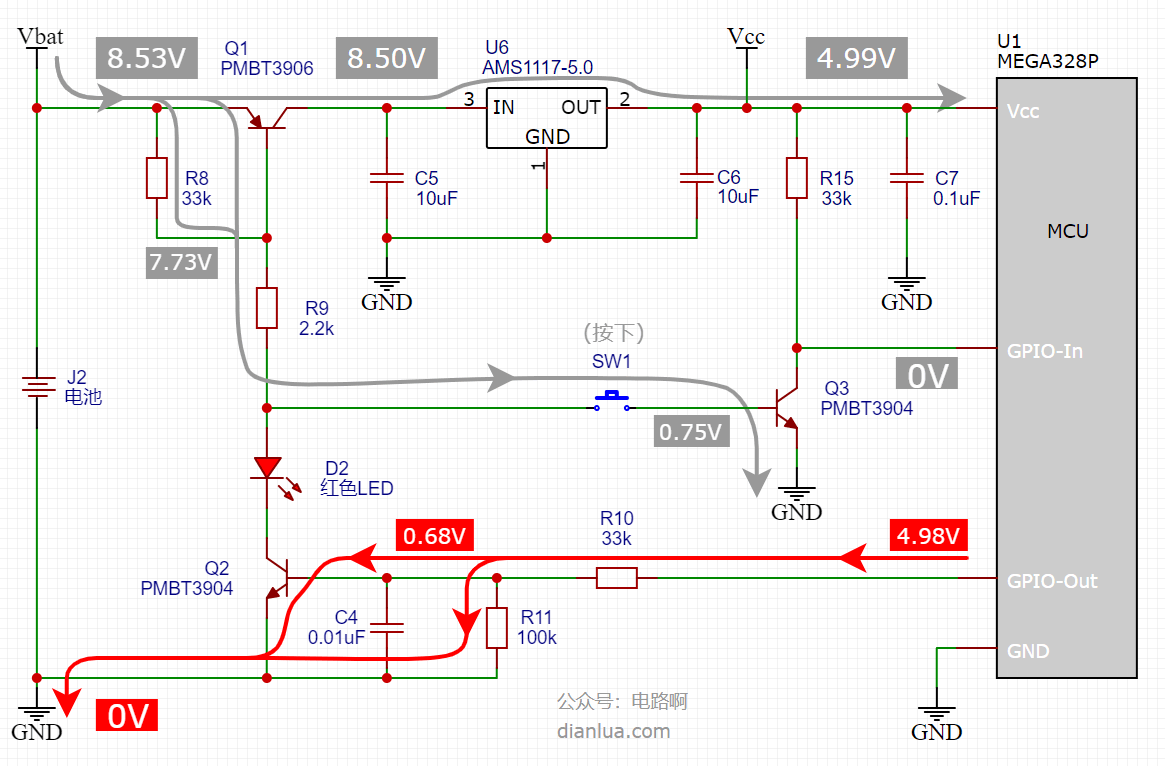

②、在关机状态下,按下按键SW1时,产生了以下回路:

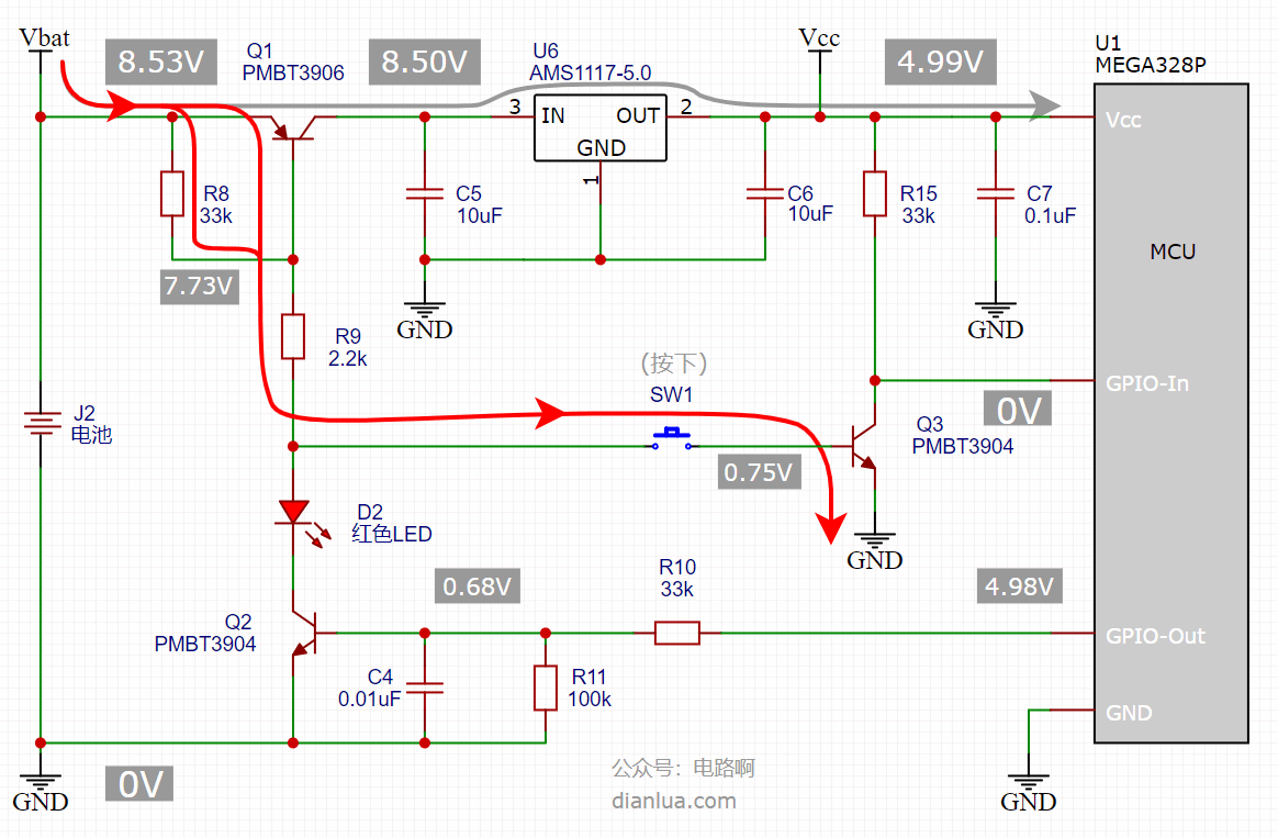

③、此时三极管Q1的Vbe = 7.73V - 8.53V = -0.80V,所以三极管Q1饱和导通,稳压芯片U6将电池电压稳压到4.99V,输出给主控芯片U1:
④、主控芯片U1上电后,GPIO-Out引脚马上输出高电平,打开三极管Q2:
⑤、三极管Q2打开后饱和导通,此时按键SW1可以松开,完成上电开机的全过程:

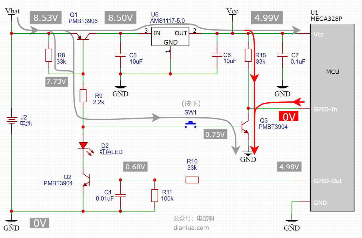

2、关机过程。
①、在开机状态下,松开按键时,主控芯片的GPIO-In引脚为高电平4.83V:
②、按下按键时:
③、因为三极管Q3饱和导通,主控芯片U1的GPIO-In被拉到低电平0V:
④、主控芯片U1检测到按键被按下,GPIO-Out引脚输出低电平0V:
⑤、当按键SW1松开后,系统断电关机,完成关机的全过程:
至此,一键开关机的电路原理分析完毕。
可以看到在关机状态下,所有负载都断开了,电池不对外供电,所以关机功耗为0,或者说几乎为0。
说是“几乎”,是因为三极管可能存在漏电流,其实可以忽略不计。
