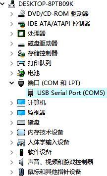

请根据上图配置串口,右侧画红圈部分三个勾都要去掉,全部不选,波特率选择 115200。请在插好 USB 转串口线后,在“我的电脑”图标上按右键,选择“属性”,再选择“硬件”中的“设备管理器”,查询里面的“端口”,即可知道本机使用了哪个端口,请根据自己的电脑配置情况选择端口号(如果是非 XP 系统,请自行设法找到“设备管理器”)。
如下图所示,如果每次使用同一 USB 口,那么端口号应该不会变。如果插在不同的 USB口上,那么端口号需重新配置。若出现无法连接,则往往是由于端口号不正确所致。只要不换端口,会话选项只需第一次配置即可,以后每次都会用上次配置,配置好后会看到光标闪烁。

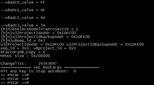

③、进入 UBOOT 命令行状态
先将串口和电视连接好,在电视交流开机后迅速敲击“回车”键,直至 secureCRT 界面出现了“<<MStar>>#”字样,就进入了 UBOOT 命令行状态,此时可以在命令行中输入一些命令,进行文件升级。图示如下:

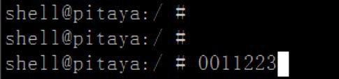

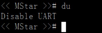

①、停串口
A、先用串口线连接电视机和电脑,电视机断电开机并进入 MBoot 状态,在 MBoot 命令行输入 du,后断开串口:
B、我们大部分情况都是在完全开机起来后才需要去解锁,比如调 PQ,所以可以等完全开机后敲 00112233(最后一个 3 没有显示出来才算成功停掉打印),然后断开串口。
C、如果机芯压根没跑起来,那么断开串口,什么都不用做。

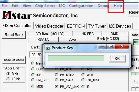

②、填写 Product Key
串口连接 Security IC 的板子,具体操作步骤如下:
打开 MSTV_TOOL,进行配置如下:点击 Help->roduct Key
③、在中间输入“ security” 后点击“OK”按键,会看到界面如下:

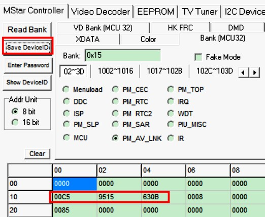

④、读取 Device ID
⑤、上述步骤完成后,连接上板子的串口,直接点击 Save DeviceID 按钮,然后在下面寄存器栏中用红色框住的三个寄存器值就是 Device ID(注意字节从高到低的顺序):
如果读取 device ID 成功,那么在对应 MSTV_Tool.exe 文件同级目录下会有一个
DeviceID.txt 的文件,图示如下:
若打开此文件,则会看到存储的 device ID 号,如下图就是读取到的寄存器值,也就是
device ID。

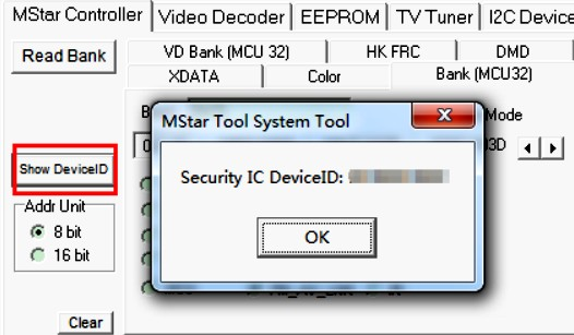

备注:如果仅仅想知道当前机芯的 DeviceID,就可以直接点击 Show DeviceID 按钮,会有小弹窗直接显示 Device ID,图示如下(此处无法进行复制操作):

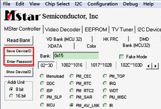

(2)拿到 Password 后通过 MSTV_TOOL 解锁
①、申请 Password
通过邮件的方式发送到 taozehua@skyworth.com(软件工程师)处,并在邮件中附加 DeviceID.txt 的文件,由软件工程师与 Mstar 沟通拿到 Device 的 Password。

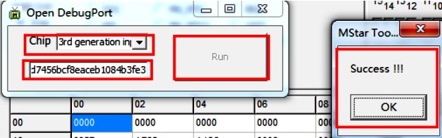

②、写入 Password

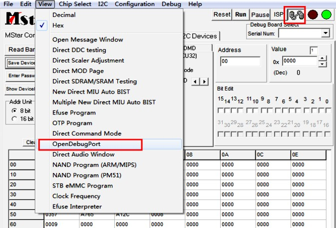

在 Mstar 提供 password 后,打开 TV TOOL,选择 View->Open Debug Port。
(3)选择 3rd generation,输入 password,点击 run,如果成功,那么会提示 Success!!!
在解锁成功后,验证一下是否能正常读取寄存器(点击 Read Bank),如果不全为 0 且多次读取寄存器的值变化不大,就说明解锁成功,否则,需再次解密。待解密成功后,关闭 TV TOOL。

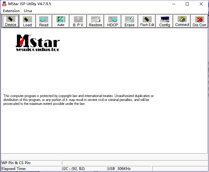

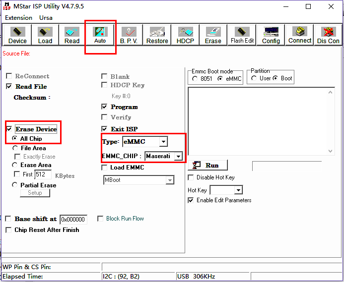

(4)打开 boot 烧录工具ISP_Tool_938.exe(ISP_Tool_938 文件夹下面),图示如下:
(5)选择上部的 Auto 选项,进入该页面。
①、进行红色标注的 type 设置和 EMMC_CHIP 设置及 Erase Device 设置,图示如下:

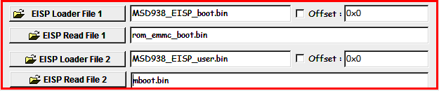

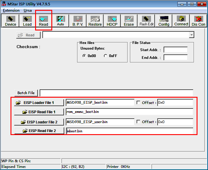

②、选择上部的 Read 选项进行需要烧录的文件选择,分别选择红色标注的 Loader File1、 Read File1、Loader File2、Read File2,此文件放在名为引导程序的文件夹内,选择文件的名字分别为:938_EISP_boot.bin、rom_emmc_boot.bin、938_EISP_user.bin、mboot.bin,图示如下:

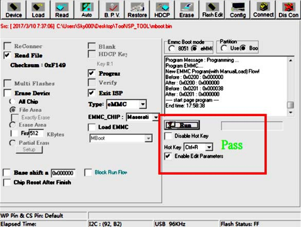

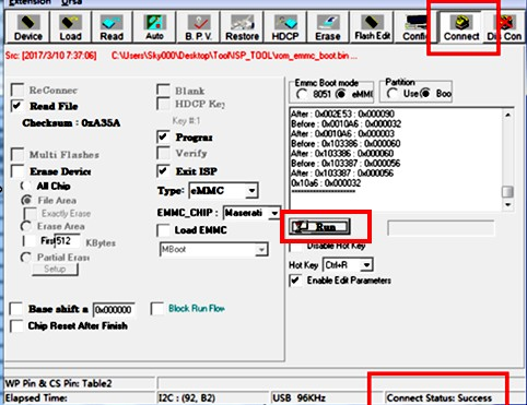

③、如下图,在 loader 完文件后,选择 Auto 选项,回到烧录界面点击 Connect,待下方出现红色标注的信息后,点击 Run 按钮,在右方会出现烧录提示。第一次烧录为 boot rom code 烧录,第二次烧录 mboot,烧录完成后会显示 Pass。
④、至此烧录成功,可以断电重启(注:因电脑的差异,有时 boot,mboot 可以同时烧录成
功,但有时会出现只烧录成功 rom 而 mboot 烧录失败,这时可分开烧录,需把第一组的 boot 程序删掉、换成第二组的 mboot 的程序,重新烧录一遍,图示如下:
⑤、烧录过程中仍会提示烧录时间,大概 6 分钟左右,烧录完成会显示 Pass,图示如下:
