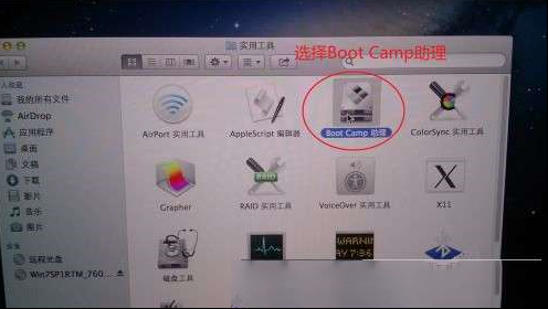

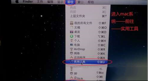

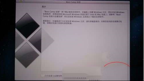

  进入苹果系统,左上角——前往——实用工具——BootCamp 助理,然后选择 继续,见图片

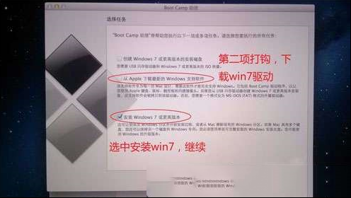

步骤二:   1.选第二项,从Apple下载最新的windows支持软件,此为苹果电脑的win7驱动,根据网速大概需要20分钟,别着急,注意路径(mac装win7完成后要安装此驱动,可以下到U盘上);
  2.如果您使用的苹果电脑有光驱,请把安装盘插入光驱内;如果电脑没有光驱,请将USB外置光驱连接电脑,插入安装盘;
  3.选第三项,安装win7或者更高版本,下一步;

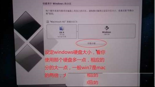

  4.划分win7系统和mac系统空间大小,可以均等分割,也可以根据自己的使用习惯分;

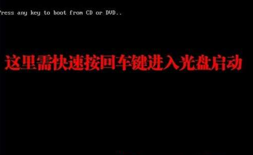

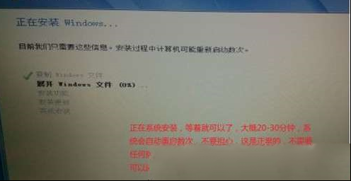

  5.点击安装,系统会分区,然后系统会自动重启,进入win7安装界面,根据提示操作(如果提示:请使用64位安装系统、或者重启后显示no bootable device--insert boot disk and press any key,说明安装盘有问题,请换一张盘)

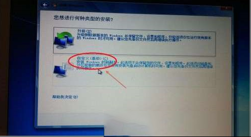

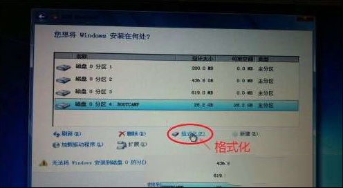

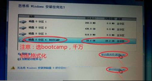

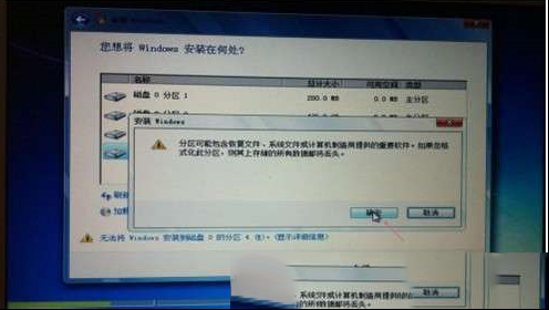

  选择自定义——选择分区BOOTCAMP(千万选对了,千万别把mac系统给格式化了)——驱动器选项 高级——格式化——确定,然后就开始装系统了,大概需要30分钟,之间会重启多次,然后就进入系统了,win7就装好了

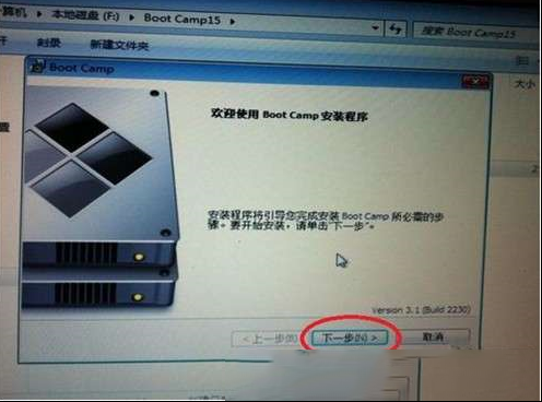

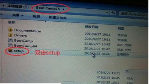

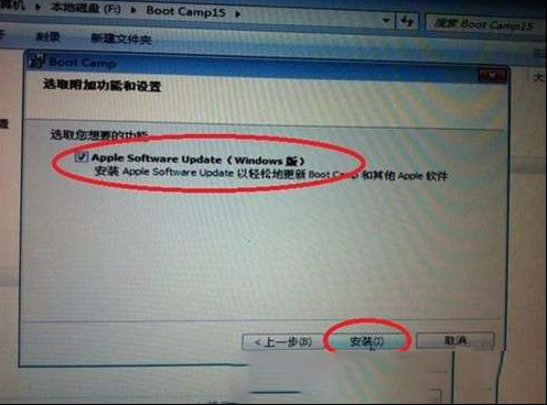

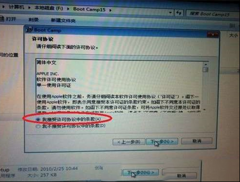

  安装win7驱动,在win7系统下找到刚才的下载的驱动(应该是个文件夹BootCamp),打开,有个setup.exe程序,双击根据提示安装就可以了,大概5分钟。

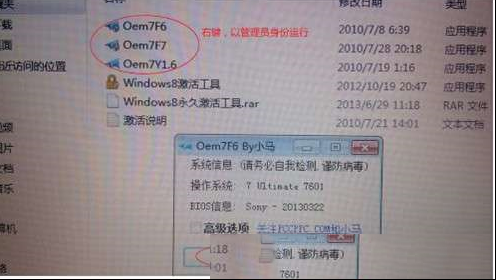

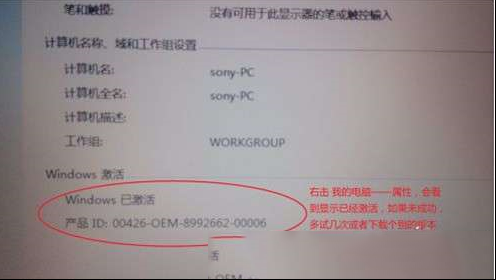

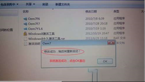

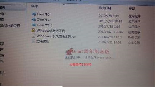

  激活系统,下载win7激活软件,下载地址问百度,(推荐OEM7)http://www.xiazaiba.com/html/4096.html ,完成,系统已经装好并且激活!

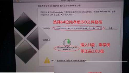

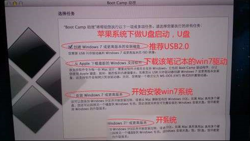

步骤二:   1.选第一项,创建win7或更高版本的安装磁盘,这是用苹果自带工具做U盘启动。需要把win7 64位纯净版ISO镜像文件放在桌面,插入U盘(最好是2.0的U盘)
大概需要15分钟左右(不要以为卡死了,等着就好,一次没有做好的话重新做就可以了,做U盘启动会格式化U盘,注意备份)U盘启动做好之后选第二项
  2.第二项,从Apple下载最新的windows支持软件,此为苹果电脑的win7驱动,根据网速大概20分钟,别着急,注意路径(装好win7后要安装此驱动,可以下到U盘上);(注意:13款的air装win7必须把驱动下载到做U盘启动的U盘内,否则进入win7后触摸板和鼠标将不能使用,或者使用这个方法,见链接教程:
http://www.macx.cn/thread-2098963-1-1.html)驱动下载好之后选第三项
  3.第三项,安装win7或者更高版本,下一步;
  5.点击安装,系统会分区,然后系统会自动重启,进入win7安装界面,根据提示操作(如果提示:请使用64位安装系统、或者重启后显示no bootable device--insert boot disk and press any key,说明可能刚才做的U盘启动不识别,重新做一次,如果还是不行,换U盘重新做)
