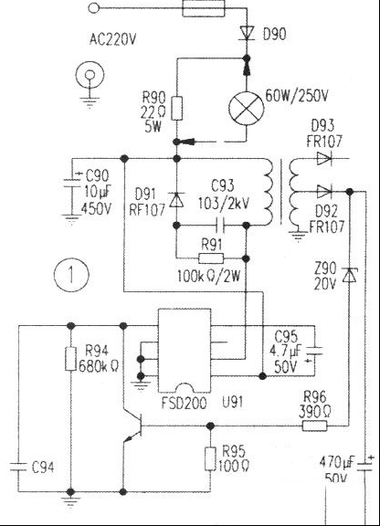

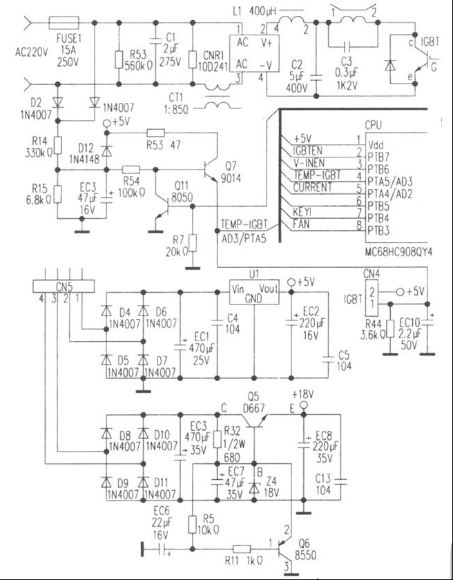

故障表现为:笔者收到同行送来的故障机壹台美的MC-SH2115型电电磁炉通电后面板无显示,电源指示灯不亮。 故障检修:打开后盖(电路图见图),其保险丝完好,发现R90炸裂,测D90短路,U91(FSD200)有裂纹,很明显是其供电电源部分损 ...

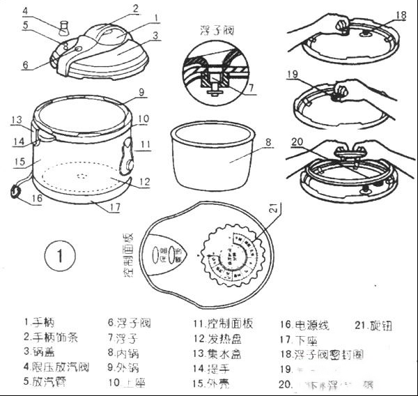

飞鹿TL30-700B型电压力锅采用自动控压,自动保温,全封闭结构,具有高效环保、七重安全保护装置,能防溢、防爆、防堵。该压力锅的工作压力为35—80kPa,限压压力为90-100kPa,保压时间为0-45min。图1 ...

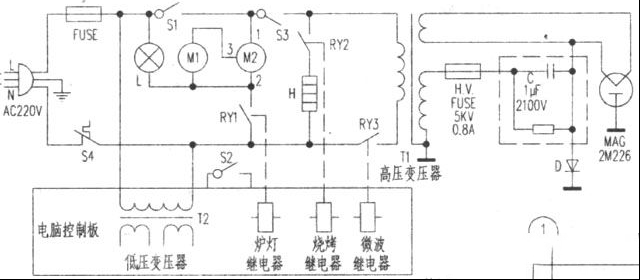

故障表现为:笔者收到同行送来的故障机壹台格兰仕WD800B微波炉,微波加热正常,不能烘烤加热。 故障原因分析:参见下图,按下“薄块烘烤”键,Ic1 12脚输出低电平,经R15使Q5导通,烘烤继电器RY2吸合,接通烘烤加热器电路(见图1)220V ...

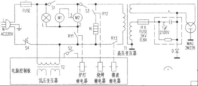

故障表现为:笔者收到同行送来的故障机壹台格兰仕WD800B微波炉,接上电源,炉灯亮,风扇和转盘转动,但不能微波加热,偶尔能加热、在加热过程中突然显示时间暂停及不能加热。 故障原因分析:根据故障表现为分析,故障可能出在微波控制 ...

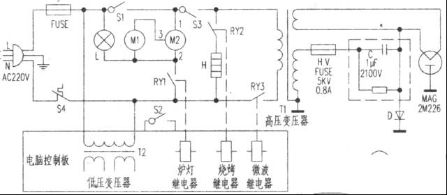

故障表现为:按下微波键盘及输入时间,屏显正常,按下启动键,炉灯亮,风扇和转盘转动,唯独不能微波加热。 故障原因分析:该微波炉电路图如图1所示,主要由低压电路、电脑控制电路和高压电路三部分组成。当关闭炉门 ...

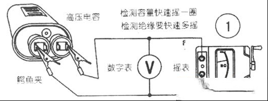

在微波炉电路中,高压电容的主要作用就是“倍压”作用。高压电容与高压二极管组成半波倍压整流电路,将高压变压器次级输出的2100V交流电压,经过半波倍压整流就可获得磁控管阳极所需的4200V直流高压,又 ...

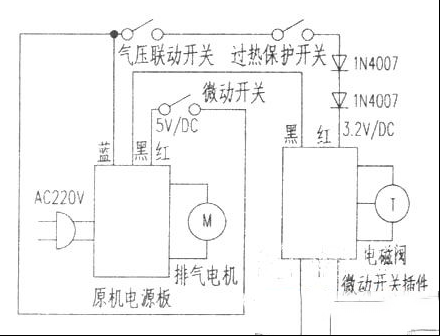

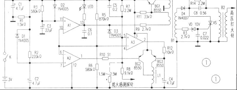

本文笔者收到同行送来的故障机壹台该型号的强排风燃气热水器。故障表现为为:打开淋浴头出水时不打火,电磁阀不开,但指示灯亮,风扇排风正常。判断为高压脉冲点火总成损坏。市面上买不到原型号配件。于是采用普通3V电池供 ...
