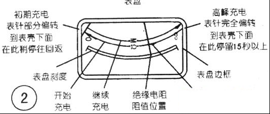

    1.将摇表鳄鱼夹夹到高压电容两个电极上,如图1所示。
    快速摇一圈,注意只需快速摇一圈立划停止,不需快速多摇。随后可以看到摇表指针从自然停止位置(一般在表盘中间)开始向“0”M端(向左)偏转,表示高压电容开始充电。摇表指针一直偏转到尽头,即“0”刻度线以下。
    2.摇表指针在“0”线以下硝停又反过来向“∞”M端(向右)偏转,表示高压电容放完电后开始充电。摇表指针一直偏转到另一尽头,超过“∞”刻度线。
    如果高压电容的容量完全正常,摇表指针一定会在这个超极限点上保持(充电)15秒以上。
    3.充电至高峰过后,高压电容又开始放电,摇表指针从“∞”MΩ端超极限点慢慢回到其绝缘电阻阻值位置。高压电容整个充放电过程如图2所示。
    4.如果在“∞”MΩ端超过极限的高峰充电状态下,用改锥瞬时短路高压电容两极,可以见到有火花产生,并听到“啪”的一下放电声。如果将数字电压表也接到摇表上,可以发现只需快摇一圈,摇表就能发出近150V电压。
    5.用摇表分别检测高压电容两极与外壳绝缘,正常应为∞,注意这时需要“快速多摇”,使摇表发出电压达到最大值。如果检测到的充、放电结果达不到以上各条要求,则表明高压电容存在漏电或开路问题。
        利用摇表检测高压电容,通过摇表指针大幅度的偏转情况,可将高压电容的充放电过程十分直观和形象地“演示”出来,只需快摇一圈,“演示”过程可达15秒以上。相比之下,用指针表检测高压电容充放电过程一般只有1秒左右,指针摆动角度最大超不过45°。此外,用摇表检测高压电容的绝缘,更是指针表望尘莫及的。
