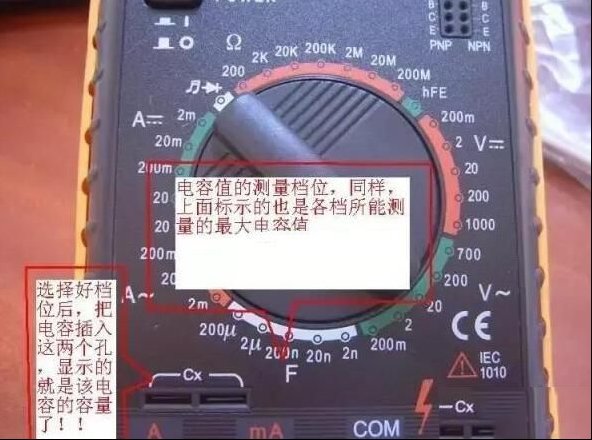

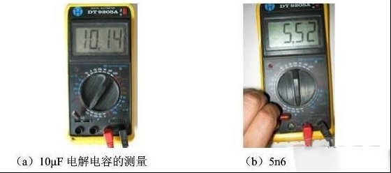

怎么用万用表检测电容,具体测量步骤看一看:
数字式万用表检测电容的方法
1、将电容两端进行短接,对电容放电,以确保数字万用表的安全。
2、将功能旋转开关打至电容(C)测量档,并选择合适的量程。
3、将电容插入万用表C-X插孔,读出LCD显示屏上数字。
小知识:电容的单位:1F=1000mF=1000uF
万用表测电容没有反应
存在四种可能:一是万用表坏了,二是电容器已放电了或坏了,三是电容器没有充上电,四是万用表没有选到电压档。
