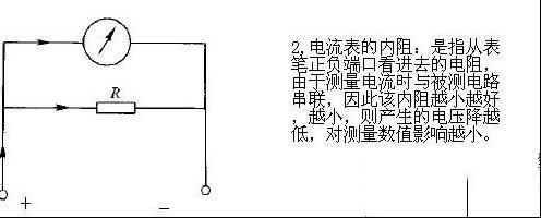

所以,在电流档,并不是将不同的电阻直接与表头并联,而是组成一个电阻串与表头固定并联,再从电阻串中引出不同的电流档(如图示),这样是牺牲了一些表头的灵敏度,但确保了测量的安全;换档开关的接触电阻对测量的影响也就大大减轻。

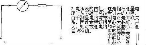

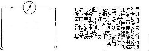

五、万用表内阻的几个基本概念
分为表头内阻,电流表的内阻,电压表的内阻。
如图:
