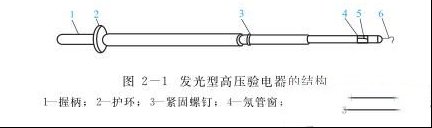

发光型高压验电器由握柄、护环、紧固螺钉、氖管窗、氖管与金属探针(钩)等部分组成。
一个发光型10kV高压验电器,如下图,:
