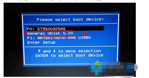

步骤二:插入U盘电脑上,重启之后需要不停按F12或F11或Esc等快捷键调出启动菜单,然后选择U盘选项回车,比如General UDisk 5.00,不支持这些启动键的电脑要查看第二点设置U盘启动方法哦。

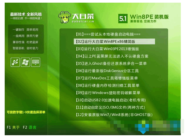

步骤三:此时需要从U盘启动进入到这个菜单,通过方向键选择【02】选项回车,启动PE系统,当无法进入则选择【03】旧版PE系统。

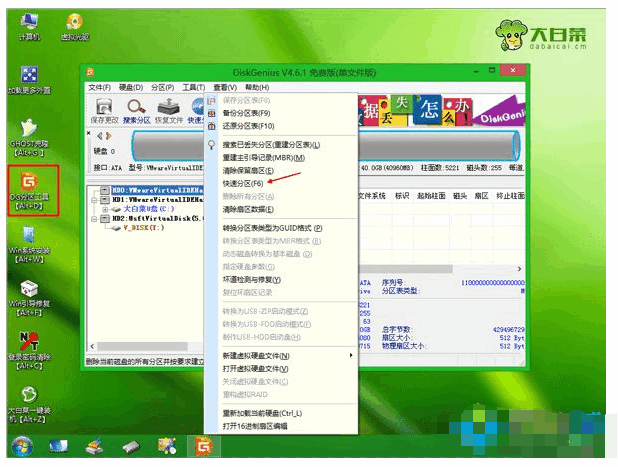

步骤四:当电脑进入到PE系统,则不用分区的网友直接执行第6步即可,假如是需要重新分区,就需要备份所有数据,接着双击打开【DG分区工具】,单击右键鼠标点击硬盘,选择【快速分区】

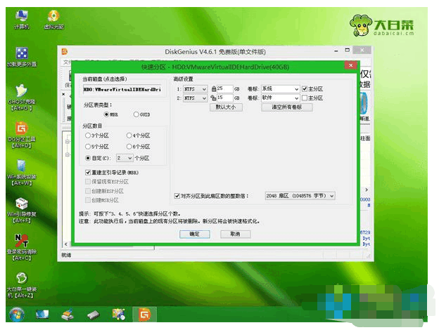

步骤五:然后设置分区数目和分区的大小,通常C盘建议35G以上,固态硬盘的话,就勾选“对齐分区”即可4k对齐,然后点击确定,执行硬盘分区过程。

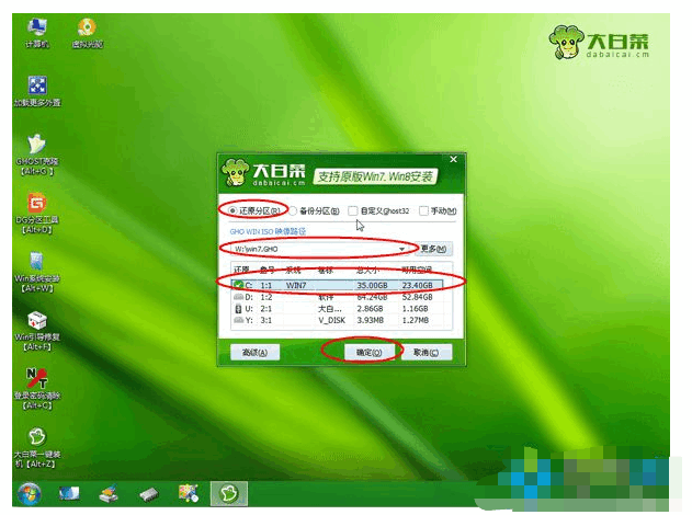

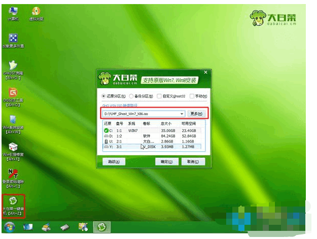

步骤六:完成分区之后就打开【大白菜一键装机】,映像路径选择笔记本系统iso镜像,这时工具会自动提取gho文件,然后点击下拉框,选择gho文件。
步骤七:此时我们选择点击“还原分区”,选择系统安装的位置,通常是C盘,假如不是显示C盘,就可以根据“卷标”、磁盘大小选择,点击确定。

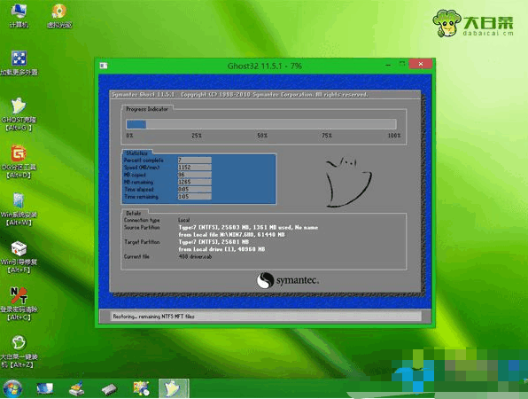

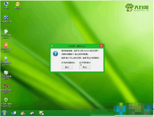

步骤八:当电脑弹出这个提示框,勾选“完成后重启”和“引导修复”,然后点击是开始执行重装系统过程即可。

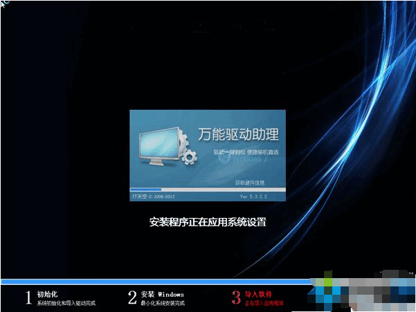

步骤九:当电脑转到这个页面之后,执行系统安装到C盘的操作,这个过程可能需要5分钟左右。

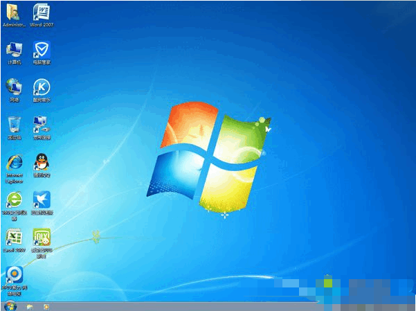

步骤十:进度条达到100%后电脑就会自动重启,此时需要拔掉U盘,重新启动进入这个页面,然后继续进行系统重装、系统配置和激活过程
步骤十一:重装过程中可能会重启多次,在电脑启动进入全新系统桌面之后,笔记本重装系统过程就结束了。
