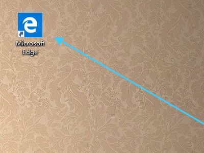

1、首先打开电脑桌面的浏览器,任意浏览器都可以。

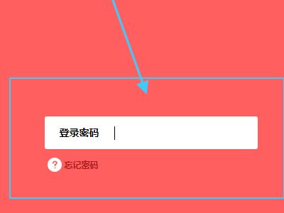

2、接着打开浏览器,在浏览器中输入路由器管理的网址,这里输入192.168.0.1,然后输入登陆的账号和密码并登陆。

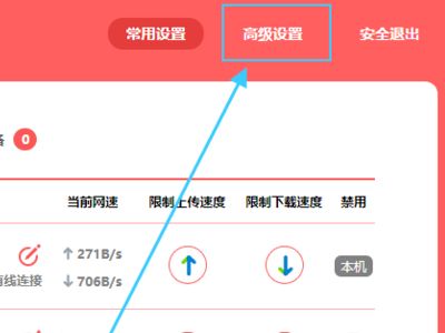

3、然后在进入的界面中点击【高级设置】。

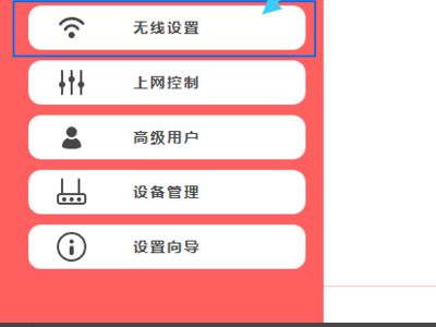

4、下一步点击【无线设置】。

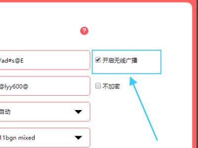

5、最后,在弹出的界面中,把【开启无线广播】的勾去掉。然后点击保存,这样多出来的wifi信号就被隐藏起来了。
