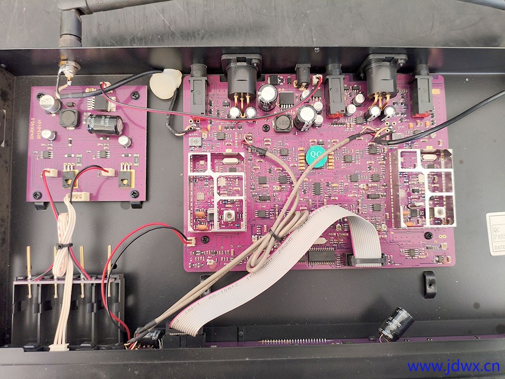

修理BBS无线话筒:

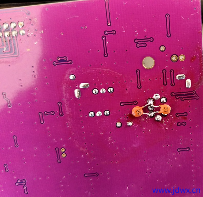

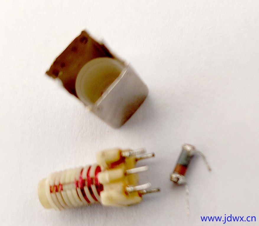

故障现象:左路正常,右路无声。首先用右路话筒对频左路频率,声音正常,从而判断是接收机故障。 更换了一个100P 瓷片电容,再调调磁芯搞好了
看来以前CRT都是这样修。  那时我直接换中周。
