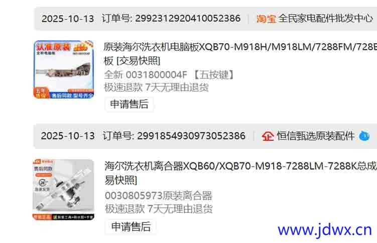

前两天我家里的海尔XQB70-M918H洗衣机,我不在时家人洗只会单边转.把衣服拧的很紧,到换向的那边只是嗯嗯响不转,我在时能转能正常使用,后来有一天家人洗时只单边转叫我去看了,还真是单边转,我换了电脑板还是一样,把下面线路查看了一遍有可能接触不良的重新接了一遍,我在时试机正常,等我不在时又出现单边了,不知到底是那里故障?昨天有一个客户台一台荣事达全自动洗衣机来修说在家里能进水,到洗涤时波轮不转嗯嗯响,来我这里插电试机能转能洗正常,拉回去又说破轮不转,真怪了,牵扯的就电机,线路(电线),电容,和电脑板三个部件,要是电机故障,我在时也不会好啊,要是电容和线路接触不良,我检查没有,要是电脑板两个电脑板不会有同样故障,真怪了!顾客和家人都说机子怕我。

离合器电脑板10月13日一起买了换了,波轮和轴齿轮咬合很好!
