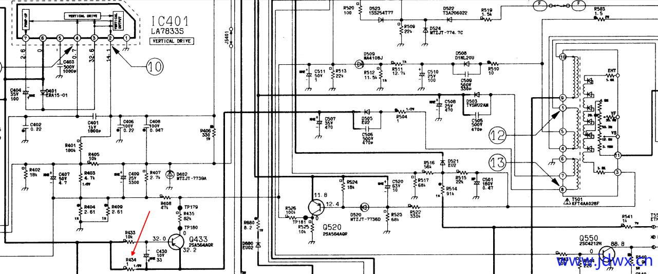

滨州疯人 发表于 2025-10-18 15:25
在线测量通常小与或等于第一色环,如果大于第一环,就怀疑此电阻有问题,然后再拆下测量。 ...
过流保护电路的电流取样电阻往往只有1欧,如果该电阻阻值变大到1.8~1.9欧,你测量时没超过第一环棕色的1吧?其实阻值已增大了80%~90%,增大了近一倍,在没过流的情况下保护电路就动作关机了:
理论上没问题,实际看不准,不要怀疑自己的眼神,大家都是凭经验

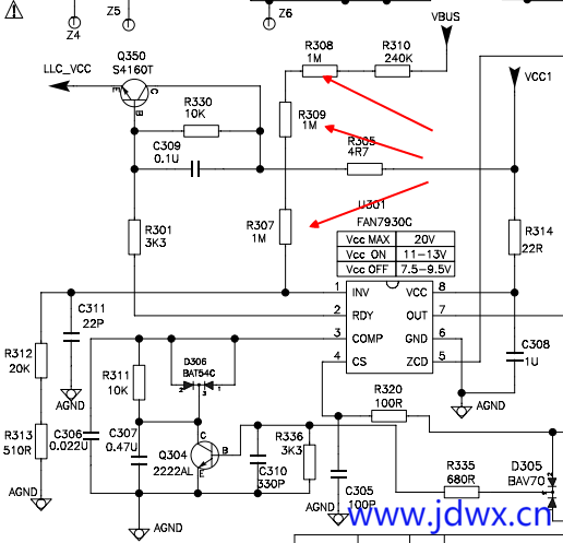

滨州疯人 发表于 2025-10-20 08:09
特别部位特别对待,就像砂锅只适合炖菜的道理一样
用1欧的是特别部位,用1兆的就不是特别部位?如果1M变成1.8~1.9M,同样是增大了80%~90%,同样是增大了近一倍,电路会出现什么结果?你测量时也没超过第一环棕色的1吧?
